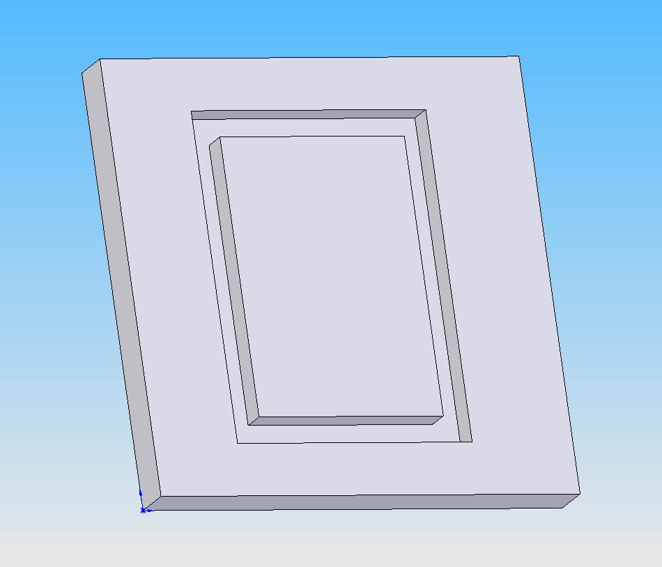

Ich möchte eine Kugelausfräsung (Durchmesser 6) für eine Dichtung vornehmen. Mein Problem:
Wie stelle ich bei Solid Works diese Kugelausfräsung im Konstruktionsteil (damit später auch in der Zeichnung) genau dar, das der Boden der Ausfräsung auch rund ist?
Die Ausfräsung ist rechteckig und soll nur an den Ecken abgerundet sein.

Wenn Du die Tasche auf deinem Bild schon hast, könntest Du den Rest mit dem Verrundungs-Feature machen.
Erst rundest Du die scharfen Ecken Deiner Bahn ab, innen mit einem Radius, der genau Nutbreite kleiner ist, wie der äußere Radius.
Und dann verrundest Du den Nutgrund rechts und links mit einem Radius halber Nutbreite.

Einfach Feature Verundung nehmen
oder wenn das nicht reicht gehts mit einem Ausgeformten Schnitt

würde es nicht mit einer voll abgerundeten Verrundung besser gehen? dann musst du nicht so basteln mit der halben nutbreite...falls die mal ändert geht das gerne vergessen!
einfach unter dem verrundungsfeature die unterste Option 'voll abgerundete Verrundung' wählen

wie wäre es mit Schnitt-Austragung?
1 Profil als Führung, 1 geschl. als Werkzeug und dann rum um die Ecke

Genau, alles andere ist ein "gebastel".
