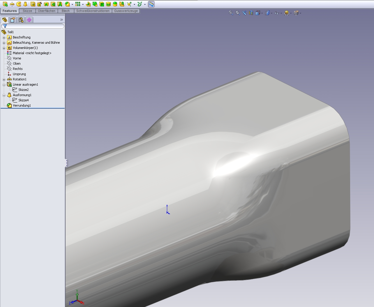

Da ich noch sehr "neu" in Solidworks bin trat bei mir jetzt eine Frage/Problem auf. Meine Aufgabenstellung ist eine Kolbenstange Dm25 auf der ein Auge ist. (z.B für einen Hydraulikzylinder Kolbenstange inkl. Auge) Mein Problem ist, dass es sich hier um einen Schmiedteil handelt und daher müssten die beiden Elemente (Auge, Kosta) verschmolzen sein. Was ich auch getan habe nur benötige ich einen fließenden Übergang der Kolbenstange auf das rechteckige Auge..
Gibt es da ein Feature oder wie kann ich das lösen?

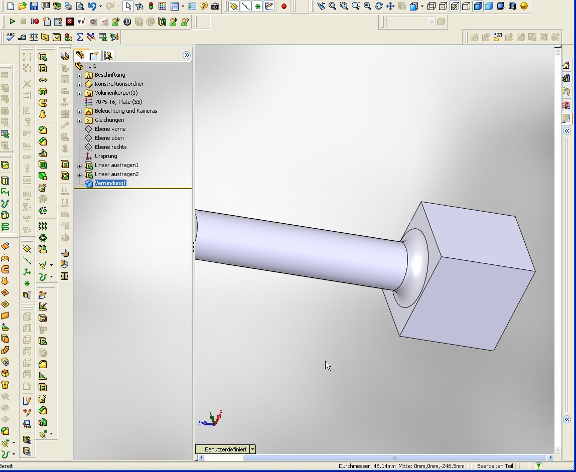

Hi Stefan,
probiere mal mit Verrundung...

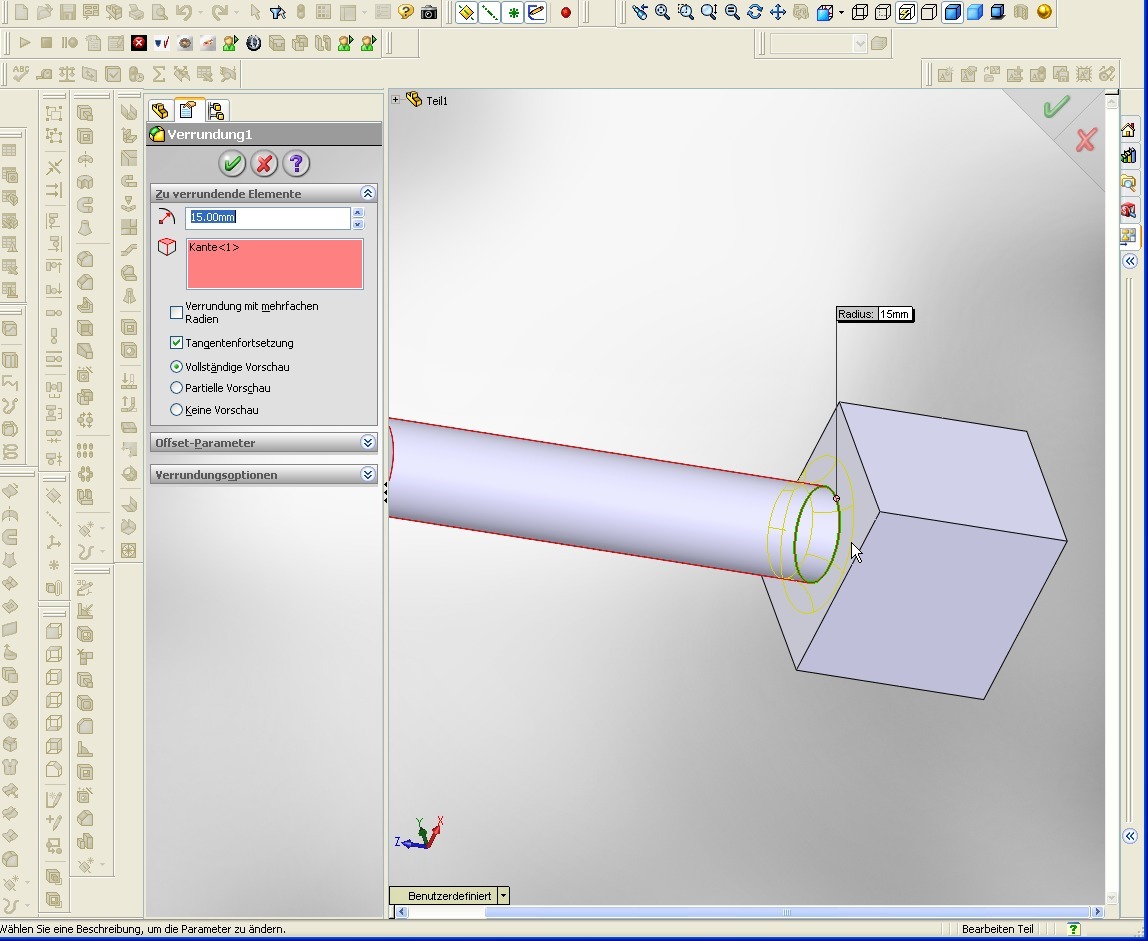

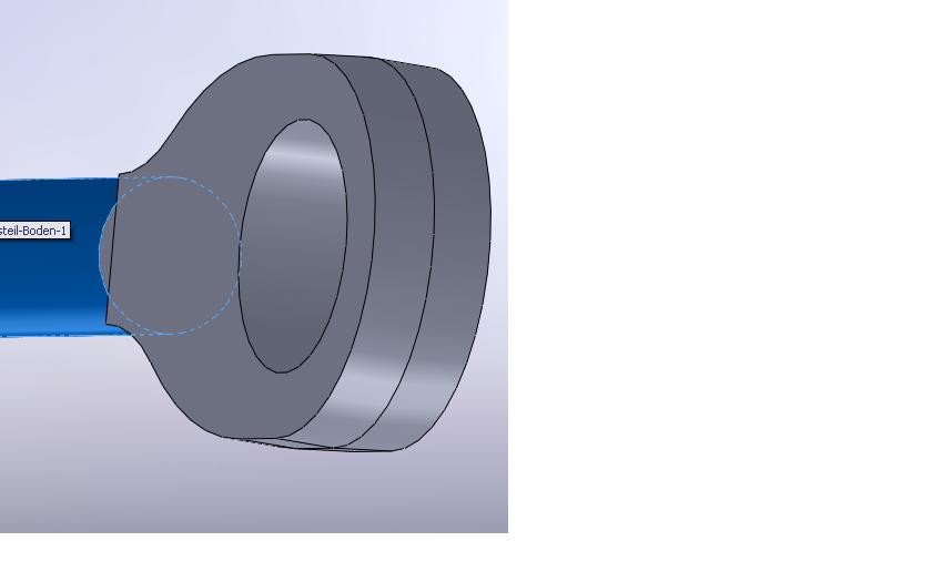

erstellt am: 21. Okt. 2008 14:26    Editieren oder löschen Sie diesen Beitrag!  <-- editieren / zitieren -->   Antwort mit Zitat in Fett Antwort mit kursivem Zitat    Unities abgeben: 1 Unity (wenig hilfreich, aber dennoch)2 Unities3 Unities4 Unities5 Unities6 Unities7 Unities8 Unities9 Unities10 Unities
Funktioniert leider nicht.
Anbei findet ihr die Screens um das Problem zu visualisieren.

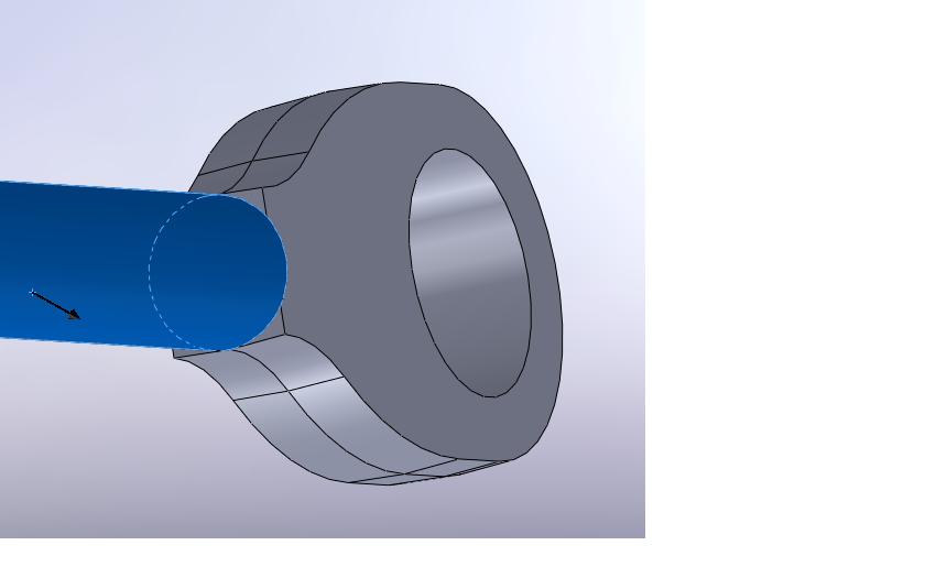

Dann würde ich die Stange mit einem Offset von dem Auge starten lassen und die Lücke dazwischen mit Aufsatz/Basis ausgeformt füllen.

081023Ausformung.zip
Hallo Stefan, das Zauberwort heißt Aufsatz / Basis.....
als Kantenbedingung jeweils Tangential eingeben und alles ist nett
Grüße Günter
