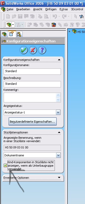

Ich kenne aus Autocad MDT6, dass man eine Datei haben kann welche Komplett alle Teile einer Baugruppe enthält , also nicht exter refferenzieren muss.
Ich weiss, das ich in Solidworks 2008 neue Teile und Baugruppen erstellen kann welche Intern in der Baugruppe erstellt und später bei bedarf extern gespeichert werden können. Nun meine Frage: kann ich auch irgendwie alle externen einzelteile und Baugruppe in die oberste BAugruppe importieren?
Wir benötrigen diese Funktion für unsere Solidworks Bibliothek. Eine Datei enthält z.B. Einen Zylinder welcher vollständig mit Freiheitsgraden verknüpft ist.
THX

ich weiß nicht ob ich richtig Dein Anliegen verstanden habe: Du möchtest einen Zylinder verbauen, der in der Stückliste als ein Teil auftaucht und trotzdem verstellbar ist?
Wenn das dein Ziel ist, dann kannst in der Zylinderbaugruppe bei den Konfigurationen den Haken, wie im Bild setzen.

Hallo Fragender,
nein, das geht leider nicht, die virtuellen Komponenten haben zwar in der 2008 Einzug gehalten, aber auch in der 2009 kann man einmal devirtualisierte Komponenten (was für ein klinisch kalter Ausdruck für diesen eruptiven Vorgang des Erstmalig-die-Festplatte-Entdecken  ) nicht wieder in die Matrix zurückschicken.
Wenn du die Komponenten also einmal als Teile auf der Platte hast und SolidWorks die Referenz auf eine "echte" Datei hat kannst du es nicht mehr rückgängig machen.
Aber das Ganze hat auch schon im letzten Jahrtausend mit SolidWorks ohne virtuelle Komponenten funktioniert, du kannst deine Bibliotheksbaugruppen auch mit echten Komponenten aufbauen und nutzen.

@StefanBerlitz
Mit der Stückliste hat es nichts zu tun.
@AndreySCA
Danke für die Info. Wir sind von AutoCAD-MDT6 auf SolidWorks2008 umgestiegen und Bauen gerade die Bibliothek auf. Hättest du einen Vorschlag, wie man das am übersichtlichsten Gestaltet? Wir haben jetzt einige Herstellerbaugruppen neu aufgebaut und die Komponenten in den Virtuellen Baugruppen als unverknüpfte Ableitung eingefügt. Das würde Funktionieren, wenn es nicht so umständlich währe.
Könnte man daraus nicht ein Makro machen?
