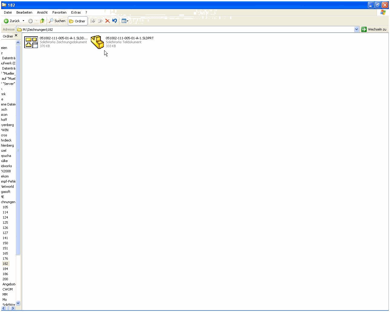

Hallo Profis,
vielleicht kann mir jemand helfen - ich komme so nicht weiter.
Habe auch das Forum intensiv durchsucht, aber leider keine Lösung gefunden.
Mein Problem:
Im Windows Explorer wird über die RMT kein Bildvorschau angezeigt, stattden erscheint das ICON Symbol. Mit anderen Application funktioniert die Bildvorschau nur bei SW nicht...
Wer hat jetzt das Problem SolidWorks oder MS und kann mir jemand weiterhelfen...
Vielen Dank für die Hilfe.
SW2007 im Einsatz und XP
Mit freundlichem Gruss
Marco Kreutz

erstellt am: 20. Okt. 2008 13:01    Editieren oder löschen Sie diesen Beitrag!  <-- editieren / zitieren -->   Antwort mit Zitat in Fett Antwort mit kursivem Zitat    Unities abgeben: 1 Unity (wenig hilfreich, aber dennoch)2 Unities3 Unities4 Unities5 Unities6 Unities7 Unities8 Unities9 Unities10 Unities
Hallo Dave,
vielen Dank für die Anwtort - aber leider wurde das Problem damit nicht behoben.

erstellt am: 20. Okt. 2008 13:17    Editieren oder löschen Sie diesen Beitrag!  <-- editieren / zitieren -->   Antwort mit Zitat in Fett Antwort mit kursivem Zitat    Unities abgeben: 1 Unity (wenig hilfreich, aber dennoch)2 Unities3 Unities4 Unities5 Unities6 Unities7 Unities8 Unities9 Unities10 Unities
Hallo David,
im Screenshot habe ich die Datei auf den Server gespeichert. Aber das spielt keine Rolle, dass Verhalten ist auch so wenn ich die Datei lokal speichere.

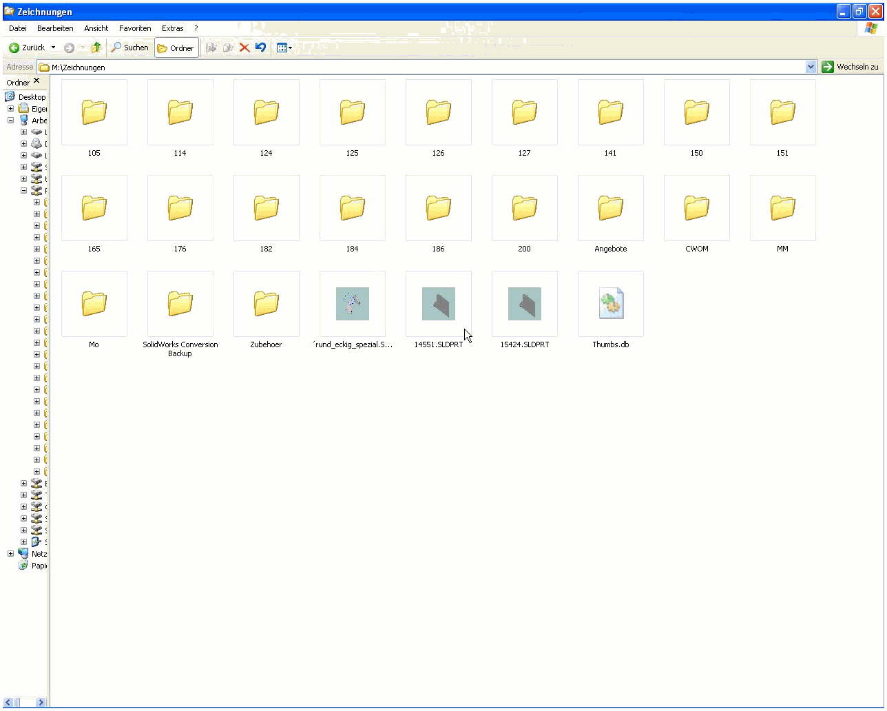

erstellt am: 20. Okt. 2008 15:08    Editieren oder löschen Sie diesen Beitrag!  <-- editieren / zitieren -->   Antwort mit Zitat in Fett Antwort mit kursivem Zitat    Unities abgeben: 1 Unity (wenig hilfreich, aber dennoch)2 Unities3 Unities4 Unities5 Unities6 Unities7 Unities8 Unities9 Unities10 Unities Nur für Marco Kreutz 10 Unities + Antwort hilfreich
habe gerade noch eine zweite
Variante gefunden in einen  Order mit Grafik
im andern ohne Grafik

erstellt am: 20. Okt. 2008 15:20    Editieren oder löschen Sie diesen Beitrag!  <-- editieren / zitieren -->   Antwort mit Zitat in Fett Antwort mit kursivem Zitat    Unities abgeben: 1 Unity (wenig hilfreich, aber dennoch)2 Unities3 Unities4 Unities5 Unities6 Unities7 Unities8 Unities9 Unities10 Unities
Hallo Mike,
diesen gemischten Zustand habe ich auch vorliegen.
Ich habe in einem Verzeichnis ca. 50 SW Dateien und 2 Dateien werden mit einem Thumbnail im Explorer dargestellt.

erstellt am: 24. Okt. 2008 20:37    Editieren oder löschen Sie diesen Beitrag!  <-- editieren / zitieren -->   Antwort mit Zitat in Fett Antwort mit kursivem Zitat    Unities abgeben: 1 Unity (wenig hilfreich, aber dennoch)2 Unities3 Unities4 Unities5 Unities6 Unities7 Unities8 Unities9 Unities10 Unities Nur für Marco Kreutz 10 Unities + Antwort hilfreich
bei mir scheint es andres rum zu sein
in Windows habe ich immer alles in der Vorschau
nur wenn ich von SWXSolidWorks aus auf Datei öffnen gehe hab ich immer zwei Zustände
entweder Vorschau oder Icon
Was mir dabei aufgefallen ist :
Wenn ich die SWXSolidWorks Datei beim letzten Aufruf neu aufgebaut und gespeichert habe ist die Vorschau da
habe ich das nicht , oder rufe eine BG auf in der auch andere Teile als meine zuletzt gespeicherten
vorhanden sind ,habe ich einen MIX das eine mit Vorschau das andere mit Icon
Kann es daran liegen das SWXSolidWorks nur neuaufgebaute und gespeicherte Dateien als Vorschau anzeigt ?
Hängt auch manchmal von der zuletzt geöffneten Konfiguration ab.
