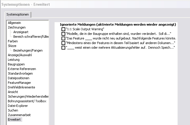

Hallo Raubschwein,
in den Systemoptionen unter erweitert kannst Du es einstellen, daß er wieder nach Deiner Datei fragt.
Gruß Pille
