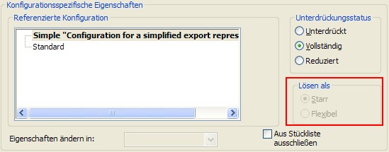

danke für das Testen, ich bin auch wieder einen Schritt weiter gekommen.
Es liegt an dem Wert der Variablen eSwComponentSolvingOption, welcher durch oSwComponent.Solving definiert wird.
Dieser ist bei mir -1, da die Einstellung "Lösen als" inaktiv ist (siehe Bild).
Mit -1 als Parameter solving will die Methode CompConfigProperties4 aber nicht.
Leider habe ich keine Ahnung was diese Einstellmöglichkeit "Lösen als" überhaupt bewirkt und warum diese bei meiner Komponente inaktiv ist.
Ich würde mich daher sehr freuen wenn mir ein erfahrener SolidWorks Anwender (   ja Gilbert auch du bist gefragt  ) folgende Fragen beantworten könnte:
  • 1. Was bewirkt die Einstellung "Lösen als"?
  • 2. Warum ist diese Einstellung inaktiv?
  • 3. Von welchen Optionen, Gegebenheiten, ... ist diese Einstellung abhängig?
Danke!

Ich denke, dass diese Option nur für Baugruppen aktiv ist.
Ein Teil kannst Du ja nicht flexibel machen! Macht Sinn, oder?

Du hast vollkommen Recht! Ich hätte auch daran denken müssen das es neben der API Hilfe ja auch eine Standard SolidWorks Hilfe gibt. Und genau da steht es drin!
Ich behelfe mir deshalb nun wie folgt:
Code:
'Einstellung "Lösen als" (Solving) gibt es nur bei Baugruppen
'Deshalb wird dieser Wert bei einem Bauteil immer
'auf swComponentRigidSolving festgelegt, da der
'inaktive Wert -1 in der Methode CompConfigProperties4
'nicht zulässig ist.
If oSwComponent.GetModelDoc.GetType = _
            SwConst.swDocumentTypes_e.swDocPART Then
    eSwComponentSolvingOption = swComponentRigidSolving
Else
    eSwComponentSolvingOption = oSwComponent.Solving
End If
