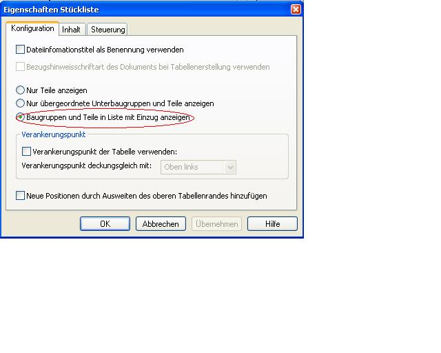

Hallo Gemeinde,
ich frage mich (da ich selbst dran gescheitert bin) ob es möglich ist, die Formatierung der Positionsnummern einer ExcelStückliste so anzupassen, das sie wie die einer SWXSolidWorks STückliste aussieht.
Einfach gesagt, in der SWXStückliste ist es möglich die Positionsnummern in der Form
1
2
3
3.1
3.2
4
5
zu haben. Wenn man eine ExcelStückliste wählt erscheint aber nur
1
2
3
4
5
Weiß jemand Rat, wie man die unternummern auch in der ExcelVariante hinbekommt?

Hallo Klaus,
da gab es vor kurzem noch eine Beitrag zu. Finde ich auf Anhieb nicht. Aber Du meinst in etwa so wie im Bild dargestellt?
MFG Robert Hess

Hey Robert,
so in etwa, nur das es mehrere Unterbaugruppen in der BG gibt und darin Teile und demnach das ganze mit
1
2
3.1
3.1.1
3.1.2
3.2
etc.
sein soll. Aber ich denke wenn man mir nen Hinweis gibt, wie ich SWXSolidWorks (übrigens 2008) dazu überrede diese Struktur auch für ExcelStücklisten anzulegen.

erstellt am: 16. Okt. 2008 16:38    Editieren oder löschen Sie diesen Beitrag!  <-- editieren / zitieren -->   Antwort mit Zitat in Fett Antwort mit kursivem Zitat    Unities abgeben: 1 Unity (wenig hilfreich, aber dennoch)2 Unities3 Unities4 Unities5 Unities6 Unities7 Unities8 Unities9 Unities10 Unities Nur für kb765 10 Unities + Antwort hilfreich
geht im grunde "nur getürkt" mit benutzerdefinierten Pos. Da kannst Du ja alle mit bestimmen wie Du möchtetst oder in einer reinen Unter-BG, aber dies ist ja nicht Dein Ansinnen sondern mit den Pos-Nr nochmals die Struktur wiedergeben. Im Anhang Bilder dazu. Da ist die Struktur durch das Einrücken gekennzeichnet. Dein Weg is automatisch / durchgängig so nicht möglich. Sorry.
MFG Robert Hess.

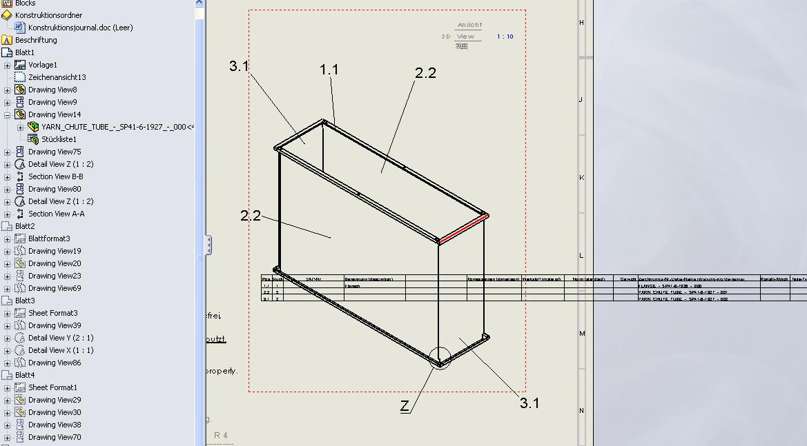

Hallo Robert.
Meinst du ungefähr so wie im Bild?

erstellt am: 17. Okt. 2008 07:08    Editieren oder löschen Sie diesen Beitrag!  <-- editieren / zitieren -->   Antwort mit Zitat in Fett Antwort mit kursivem Zitat    Unities abgeben: 1 Unity (wenig hilfreich, aber dennoch)2 Unities3 Unities4 Unities5 Unities6 Unities7 Unities8 Unities9 Unities10 Unities
Richtig richtig.
Es zeigt sich also das es !!!automatisch!!! mit einer Excel Stückliste nicht funktioniert, ich die SWXSolidWorks Stückliste aber sehrwohl als Excel Stückliste exportieren ( RMT speichern unter ) kann.
Vielen Dank für eure Hilfe
4 so long Klaus
