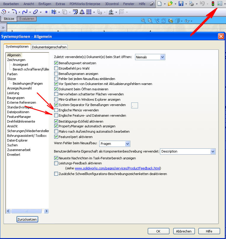

Guten Tag,
Mein neuer Job ist die SolidWorks Nachfolge für eine Chinesin, die halt auch alle Teile und Baugruppen in Chinesisch abgelegt hat.
Weder eingehendes Ausprobieren noch die Suchfunktion hier im Forum konnten mir weiterhelfen.
Wie (oder ob überhaupt)kann ich die Datei-Sprache auf Deutsch umstellen um die Dateien weiter bearbeiten zu können?

Mit welcher Version arbeitest Du?
Hast Du mal in den (System-Allgemein-)Optionen auf Englisch/englische Featurebezeichnungen umstellen können?
Ins Deutsche wirst Du es wohl nicht bekommen...

Hallo MWT-Hexe,
und Willkommen im WBF.
Ich konnte bei mir nur die Sprache auf Englisch setzen, das scheint standardmäßig installiert zu sein.
Bei der Installation wird dann anscheinend die Landesprache eingestellt. Du kannst so auf Englisch umschalten  :
viel Erfolg!
Gruß Andreas

Original erstellt von MWT-Hexe:
Was verstehst du unter Dateisprache? Meinst du damit die Filenamen, oder Bezeichnungen der Feature, oder was ganz anderes?

Hallo Hexe,
wenn die Dateien im Featurebaum chinesische Schriftzeichen darstellen und die Dateien mit chinesischen Dateinamen abgelegt wurden wäre der beste Tipp für dich wohl: beleg einen Chinesischkurs an der VHS
Im Ernst: wenn dem so ist, ist das Kind nicht nur schon in den Brunnen gefallen, sondern auch schon ertrunken. Im Featurebaum kannst du dich am besten an den vorhanden Icons orientieren, was wohl was ist. Du kannst (theoretisch) alle Feature umbenennen und denen einen deutschen Namen geben, oder eine Featurebeschreibung hinzufügen.
Für die Dateinamen selbst wird das nicht so einfach: durch das Umbenennen musst du ja auch alle Referenzen zu der Datei mit Umbenennen, und für mich zumindest sieht eine Dateiname in Hühnergekrakel genauso aus wie der andere. Theoretisch kannst du das über den SolidWorks Explorer machen, allerdings musst du da unbedingt wirklich alle Dateien auch im Suchindex drinhaben, denn wenn dann später mal einer Datei die Referenz auf ³~#&%$& fehlt weißt du nicht mehr, dass die jetzt Ger01 heißt.
Aber zumindest zur Beruhigung: alles, was du ab jetzt machst, wird in deutsch erzeugt (oder in englisch, wenn du das eingeschaltet hast). Wobei dann irgendwann mal deine dann chinesische, japanische, russische, tschechische oder arabische Kollegen dasselbe problem mit deinen deutschen Zeichen haben. In einer mehrsprachigen Umgebung ist es am schnerzfreiesten, wenn alle immer alles in Englisch machen.
