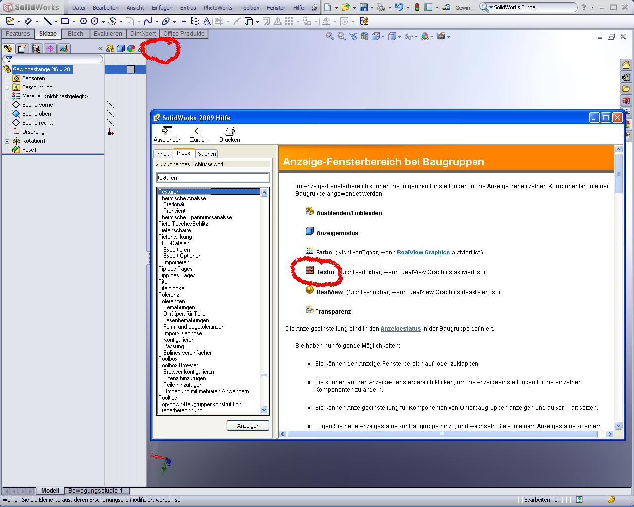

Hab mal eine Frage: Wieso find ich das Icon Textur im SWXSolidWorks 09 nicht mehr? Würde gerne einem Bolzen eine Gewindedarstellung geben.
Vielleicht kann mir jemand helfen?
lg, erich

Doofe Frage: Hast Du RealView aktiviert oder deaktiviert?

natürlich deaktiviert

Aha ..... dann lies mal die ganze Zeile genau durch, auf dem Bild wo Du uns angehängt hast. Was steht da genau, bei Textur?

für mich steht dort "Nicht verfügbar, wenn RVG aktiviert ist".
und was schreibt Erich Huber:
"natürlich deaktiviert"
oder ist es noch zu früh.... ?

Hmm... und bei Einfügen -> Beschriftung -> Gewindedarstellung... ? Geht das?

Hallo Erich,
da ist wohl noch ein Fehler in der Dokumentation, ab der 2009 gibt es keine Farben und Texturen mehr, sondern nur noch Erscheinungsbilder. Auszug aus den What's New:
Farben und Texturen in Erscheinungsbildern
Farben und Texturen sind nun in den Erscheinungsbildern enthalten. Dis visuellen Attribute eines Modells werden daher in unterschiedlichen Modi (RealView aktiviert oder deaktiviert, Rendern des Modells in PhotoWorks) einheitlich dargestellt.
Neue Symbolfamilien weisen darauf hin, dass Erscheinungsbilder und Bühnen nicht mehr von RealView abhängen.
Um also eine Textur anzubringen machst du das über die Erscheinungsbilder.

Ich hab mal ein kurzes Video davon gemacht, wie ich das üblicherweise machen würde, das ist mit CAMStudio aufgenommen und anschließend noch als WMV konvertiert, damit es als Anhang hier an einen Beitrag geht, deswegen ist die Qualität verhältnismäßig schlecht, aber ich hoffe, man kann erkennen, wie es geht.
Die "Erscheinungsbildordner", die ich da eingefügt habe, enthalten nur Bilder (BMP und JPG). Wenn man nur ein Bild (Textur) direkt über das Erscheinungsbild-Propertymanager einfügt wird man automatisch aufgefordert, das als neues Erscheinungsbilddatei (p2m) abzuspeichern, das ist bei der gezeigten Variante nicht notwendig.
Wie oben schon erwähnt ist es mittlerweile unerheblich, ob RealView eingeschaltet ist oder nicht, die Vorgehensweise ist dieselbe.
