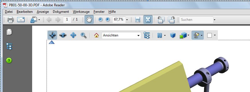

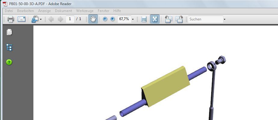

momentan setze ich SWX2009 SP0.0 bei kleineren Projekten, um die das Programm zu testen.
Desöfteren erstelle ich 3D-PDF für den Kunden. Bei 2008 gab es bei der PDF-Datei eine Leiste, wo man verschiedene Einstellungen bezogen auf Ansichten und Dreh-Möglichkeiten vornehmen konnte. Jetzt ist die Leiste weg.
So wie es aussieht, ist das eine Einstellung bei der Erstellung von 3D-PDF. Weißt das jemand schon, wo man das Häckchen setzen muss?

Hallo Ralf,
anbei habe ich die beiden Varianten als JPG dargestellt. Es geht um die Leiste mit den Einstellungen. Die Leiste wurde mit SWX2008 erstellt. Bei der Version 2009 fehlt die.
Meine Kunden sind schöpn verwöhnt, dass sie die PDFs sauber als 3d anschauen können.

Sehe ich das richtig
Rechte MT - Werkzeuge - Werkzeugleiste einblenden

erstellt am: 15. Okt. 2008 19:26    Editieren oder löschen Sie diesen Beitrag!  <-- editieren / zitieren -->   Antwort mit Zitat in Fett Antwort mit kursivem Zitat    Unities abgeben: 1 Unity (wenig hilfreich, aber dennoch)2 Unities3 Unities4 Unities5 Unities6 Unities7 Unities8 Unities9 Unities10 Unities
Genau...
Danke. Habe leider auch bei akrobat vergeblich gesucht.
