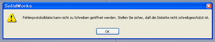

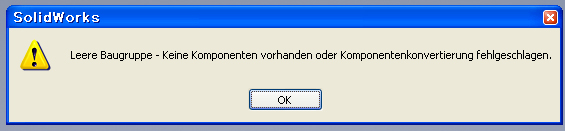

Solid Works 2008 SP 3
Ich gehe genau so vor, wie in der Solid Hilfe beschrieben, und es zeigt mir auch an, dass körper/Flächen/Feature importiert werden und wen dann alles fertig ist kommt eine Fehlermeldung in der steht: leere Baugruppe und das File wird geschlossen.

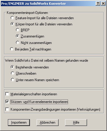

Hallo Hoscheu,
also wir haben im Büro Pro/E Wildfire 2 und SWx 2008 Sp 0.0
Ich habe mal eine assembly rübergeladen mit diesen Einstellungen (siehe Bild) und es funzt einwandfrei. Nur die Körper kommen als Oberflächen an, lassen sich aber im Teil selbst problemlos mit Oberfläche zusammenfügen zu einem Körper umwandeln.
Sonst weiss ich auch nich...

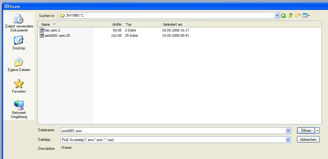

erstellt am: 15. Okt. 2008 14:12    Editieren oder löschen Sie diesen Beitrag!  <-- editieren / zitieren -->   Antwort mit Zitat in Fett Antwort mit kursivem Zitat    Unities abgeben: 1 Unity (wenig hilfreich, aber dennoch)2 Unities3 Unities4 Unities5 Unities6 Unities7 Unities8 Unities9 Unities10 Unities
Hier mal die Screenshots.
Ich öffne die Files, während des Konvertierungsvorgangs kommt dann schon bei jedem Teil eine Fehlermeldung und dann die Meldung über die leere Baugruppe am Schluss- und das wars! Es erscheint nichts.

erstellt am: 16. Okt. 2008 09:17    Editieren oder löschen Sie diesen Beitrag!  <-- editieren / zitieren -->   Antwort mit Zitat in Fett Antwort mit kursivem Zitat    Unities abgeben: 1 Unity (wenig hilfreich, aber dennoch)2 Unities3 Unities4 Unities5 Unities6 Unities7 Unities8 Unities9 Unities10 Unities Nur für Hoscheu 10 Unities + Antwort hilfreich
Guck mal trotzdem, Deine Fehlerbeschreibung klingt so, als liegt irgendwo ein Schreibschutz dazwischen und somit können die Teile nicht angelegt werden und dadurch hat Deine Baugruppe keine Teile...
Kannst Du mal lokal probieren?

Hoscheu
Sehen Sie sich das Profil von Hoscheu an!   Senden Sie eine Private Message an Hoscheu  Schreiben Sie einen Gästebucheintrag für Hoscheu
Beiträge: 88
Registriert: 07.01.2008
erstellt am: 16. Okt. 2008 11:02    Editieren oder löschen Sie diesen Beitrag!  <-- editieren / zitieren -->   Antwort mit Zitat in Fett Antwort mit kursivem Zitat    Unities abgeben: 1 Unity (wenig hilfreich, aber dennoch)2 Unities3 Unities4 Unities5 Unities6 Unities7 Unities8 Unities9 Unities10 Unities
Perfekt! Jetzt hats geklappt!
Nie nie nie vom Server arbeiten!
Danke an alle!
