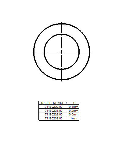

Hallo liebe Gemeinde.
Da ich kein passenden Beitrag gefunden hab und die
Hotline mir auch nicht weiterhelfen konnte, hoff ich das
es hier jemanden mit einer Lösung für mein Problem gibt.
So folgendes:
Ich habe ein Teil mit mehereren Konfigurationen, nun will ich
in einer Baugruppenzeichnung eine Tabelle erstellen, in der
die Konfigurationsnamen mit einer bestimmten Eigenschaft
aufgelistet sind (so wie im Anhang zu sehen).
Also automatisiert: z.B.: liste alle Konfig.Namen dieses Teils
in erster Spalte auf.
Geh mal davon aus das jemand mir da helfen kann, danke im Vorraus.

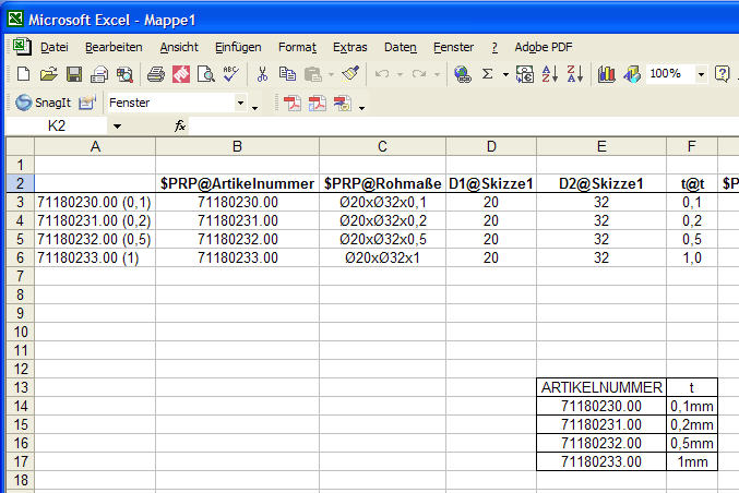

vielleicht meinst Du das hier? (siehe Bild) Das ist bei einer Excel Stückliste, da wird dann für jede Konfiguration eine Position angelegt wobei Konfigurationsname gleich Artikelnummer ist. Dazu must natürlich dann auch mehrere Pos bzw ein geschichtetes Pos Zeichen an deine Passcheiben machen.
gruß Heiko

stört dich die excel tabelle auf dem zeichenblatt oder was meinst du mit rumliegen? Denn den Inhalt der Excelt Konfigurationstabelle des Einzelteils kannst ja schon kopieren, und in der Zeichnung kannst ja auch eine Exceltabelle einfügen, die dann in der Zeichnung eingebunden ist, liegt ja auch nicht irgndewo rum, dann den inhalt in diese Tabelle einfügen.
Ich denk so richtig weiterhelfen kann ich Dir da nicht, mir fällt nur noch ein daß wenn Du das öfters brauchst diese eine Tabelle dann kannst die Dir ja als Block ablegen, oder Du kreierst eine neue Stückliste nennst die dann Unterlagscheibe Satz, und anhand der sieht man das es mehrere solcher Scheiben gibt, was aber dann doch in die orga geht.
denke daß Dir da vielleicht nur ein Makro helfen kann.
gruß Heiko

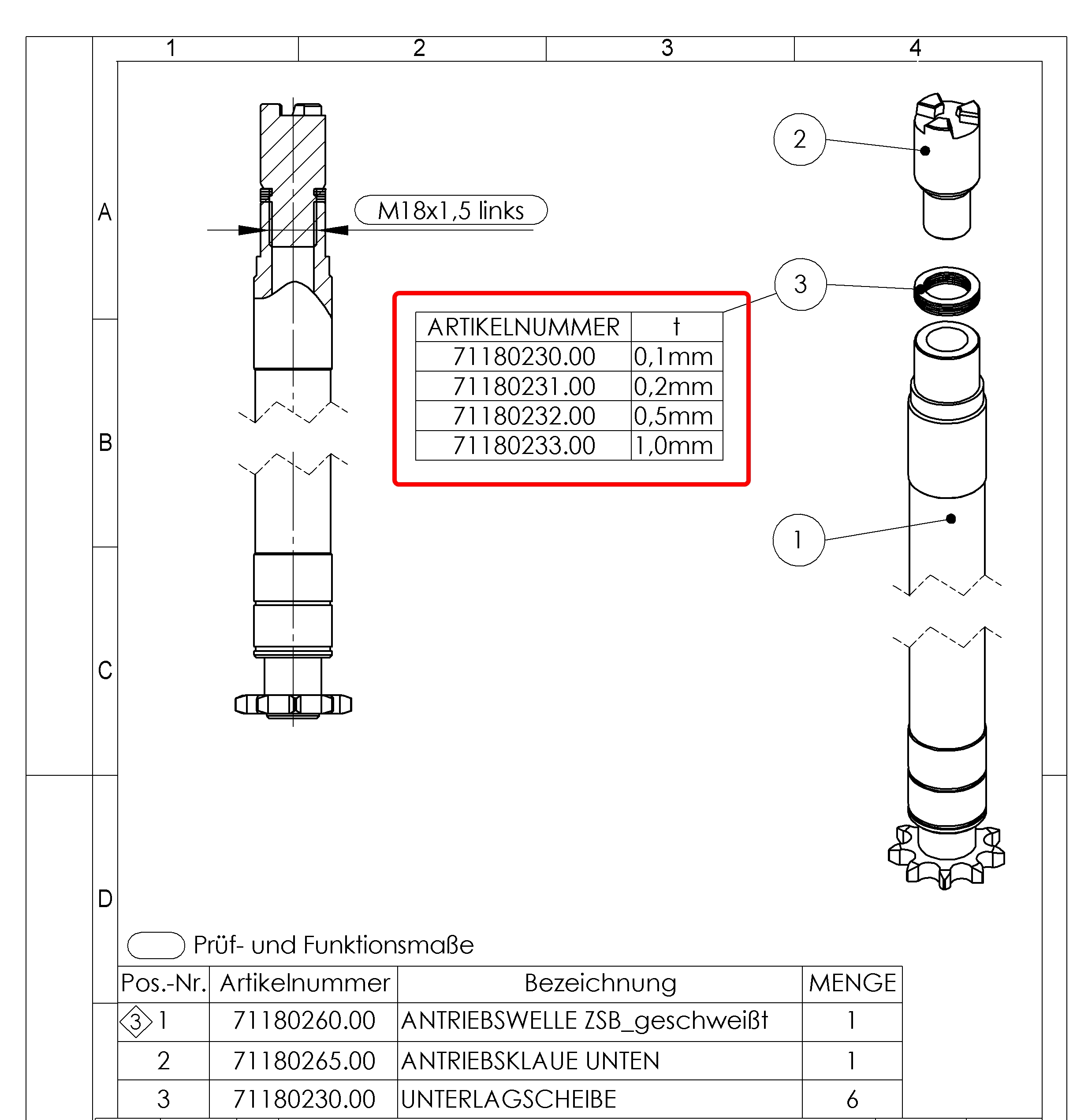

Hallo Melandri (Bolheimer?),
Außerdem müsst ich dazu auch jede konfiguration die es von dem Einzelteil gibt auch in der Baugruppe verbauen
...musst du nicht :)
Wollte ja die Konstruktionstabelle vom Einzelteil verwenden aber die lässt sich nicht kopieren sonder nur abspeichern und auf der Zeichnung dann einfügen
Du kannst auch Auszüge der Tabelle einfügen.
Schau dir meine Tabelle an.
Ich habe darin Spalten kopiert und nebeneinander platziert. Diese sind assoziativ.
Diese platzierten Zellen mit Strg+C kopieren und in die BG-Zchng. einfügen (Stgr+V).
Mit Rechtsklick auf die Zchngs-Tabelle kommst du über "Bearbeiten mit Arbeitsblatt" direkt in die Konfig-Tabelle des Modells zurück und kannst dort z.B. editieren und dann in die Zchng. übernehmen.

Hab es mal jetzt mit der Tabelle so gemacht und musste feststellen das der Auszug in der
Baugr. Zeichnung sich zwar editiren lässt aber es keinerlei auswirkung auf das Modell hat,
bzw. wenn ich in der Tabelle vom Modell was änder, aktuallisiert sich die in der Baugr. Zeich . nicht. Mach ich was falsch oder erwarte ich zu viel?

füge einfach auf deiner Baugruppenzeichnung eine Ansicht des Einzelteils ein, anschließend kannst du die Konfig.-tabelle dieses Einzelteils einfügen. Wenn du die Ansicht des Einzelteils nicht brauchst, kannst du diese ausblenden oder außerhalbnb des Zeichenblattes plazieren - fertig!

Die Idee hatte ich auch schon. Nur schaffen wir mit einer Datenbank
(wo ich manchmal das gefühl habe das das hier keiner tut )
Und dort hab ich das Problem wenn ich das Einzelteil mit auf die Baugr. Zeich. lege, dann entsteht nätürlich eine Referenz die ich in der Datenbank nicht haben darf weil das bei möglichen Änderungen in der Baugruppe zu Konflikten führt.

dann wirst du einen der genannten Kompromisse gehen müssen - du kannst keine assoziative Konfig.-tabelle auf einer Zeichnung haben, ohne einer Ansicht des betreffenden Modells - Punkt!

Hallo, vlt hilft dir dieser kleine Kunstgriff^^
einfach die Tabelle in das Konstruktionsjournal anhängen oder verlinken, da kommt sie nicht weg!

So ok also hilft mir alles nicht wirklich weiter.
Naja vielleicht hat ja noch jemand anders eine Idee.
Um nochmal klar zu machen was ich will:
Auf die Konstruktionstabelle kann ich auch verzichten, wenn
das bisher noch nicht klar war. Will ja das teil nicht über die
Tabelle steuern sonder nur alle Namen und eine bestimmte
Eigenschaft der Konfigurationen in einer Tabelle auslesen
und diese sollte sich dann aktuallisieren wenn sich eine Konfig ändert
oder eine hinzu kommt, etc.
Danke auch für die bisherigen Antworten
