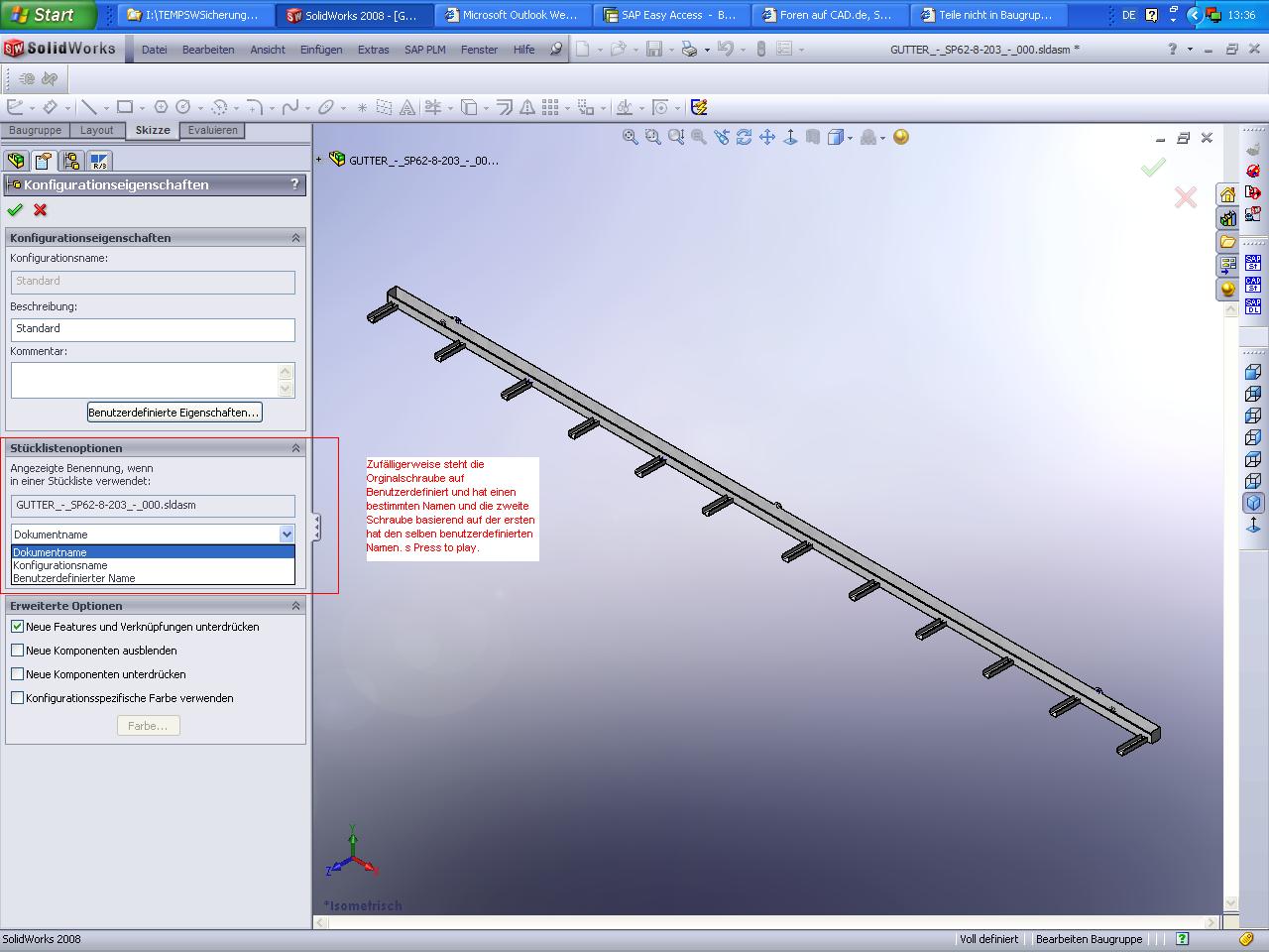

Hallo Leute,
ich habe folgendes Problem.
Ich habe in meine Baugruppe ein paar Schrauben eingefügt, die mir allerdings in der von mir erstellten Zeichnung nicht angezeigt werden und auch nicht in der Stückliste erscheinen.
Woran könnte das Liegen??
gruß mischi

Geh in der Baugruppe mit RMT auf die Schraube, Komponenteneigenschaften,weiter sie bild.
Hast du die Schrauben aus der Toolbox gezogen???

HI Eduard
hat leider nicht funktioniert, aus Stückliste ausschliessen war leider nicht betätigt!
Die Schrauben sind nicht aus der TOOL box!
ich hab spezielle Torx schrauben benötigt die ich mir hier aus dem Forum gezogen habe!
Das komische ist das es die einen ja anzeigt und die die ich modifiziert habe nicht!
gruß mischi

ich kann nur soviel dazu sagen das ich die Schraube modifiziert habe (von Senkkopf auf Linsenkopf)
die nicht modifizierte zeigt es mir in der Zeichnung an, aber die modifizierte nicht!
in der Baugruppe funktioniert alles und es gibt ahc keine fehler

mir fällt da nur noch ein, daß die Eigenschaften (kopie von Schraube) in in Deinem teil nicht geändert sind und da immer noch das vom Ursprung drin steht, dann zählt er einfach die Stückzahl der anderen Schraube hoch. In der Zeichenansicht sind die Schrauben womöglich ausgeblendet schau mal in den Eigenschaften der Ansicht unter dem Reiter ausgeblendete Teile.

hier das passende Bild dazu.

Stimmt, das ist es wahrscheinlich.Warum bin ich nicht dadrauf gekommen!!!
