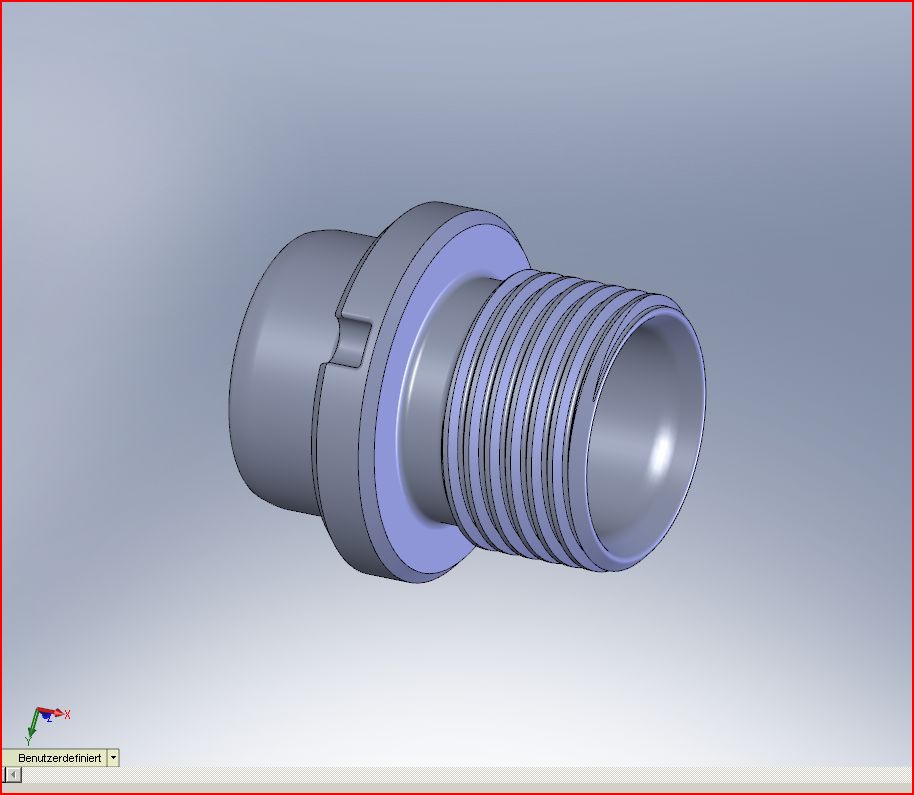

Hallo an alle
Weiß einer von euch wie man in SolidWorks 2009 ein Außengewinde auf einem Stift oder ähnlichem erstellt?

Hi LegnerBEKO,
in 2009 kA. (ist mir noch zu frisch)
In 2007/2008 so wie im Bild...

oder meinst Du sowas ?

na hallo!
wo bist du beheimatet kollege?
leider ist die funktion verstckt, weil sie bei der installation nicht als icon erscheint, ist aber unter beschriftung zu finden, oder besser gesagt, sollte das icon zur bedienleiste hinzugefügt werden
und leider ist die aussengewindefunktion in sw nicht sehr gut gelöst, aber dafür überwiegen die anderen vorteile
