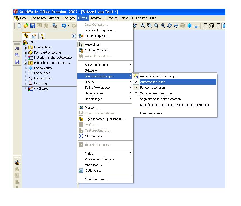

Hallo Leute
Ich habe wieder eine eigentlich total einfache Frage.
in meiner Zeichnung möchte ich etwas verschieben und bekomme andauernd
die komische Meldung:
Die Skizze kann nicht gezogen werden, da der automatische
Lösungsmodus ausgeschaltet ist. Um die Skizze zu ziehen,
schalten sie den automatischen Lösungsmodus ein.
Wer ist dieser Modus und was will der?
Irgendwie sehe ich den Sinn nicht und finde weder in der Hilfe
oder hier im Forum eine Antwort. Wo schalte ich das ab, bzw. ein??

Bild + Hilfe + Ausprobieren…

was genau das ist kann ich nicht gut erklären (macht vielleicht noch jemand anderes), aber was Du machen must ist ganz einfach unter Menu EXTRAS --> SKIZZENEINSTELLUNGEN den HAKEN Automatisch lösen einschalten (SIEHE BILD). In den SolidWorks Hilfethemen unter suchen (SUCHBEGRIFF AUTOMATISCH LÖSEN) findest Du genau diese Beschreibung und eine minimal erklärung.
gruß Heiko
EDIT: Hab wohl das gleiche geschrieben wie Myca, liegt daran daß wir es wohl zur gleichen Zeit geschrieben haben ,-) wenn das kein Service ist.

Vielen Dank für die schnellen Antworten
