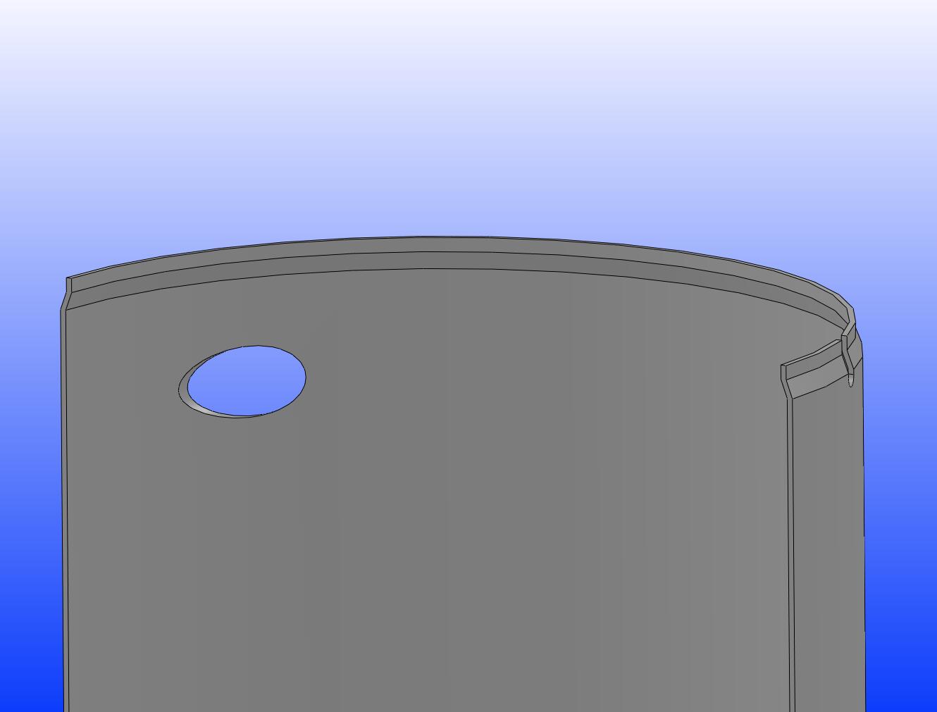

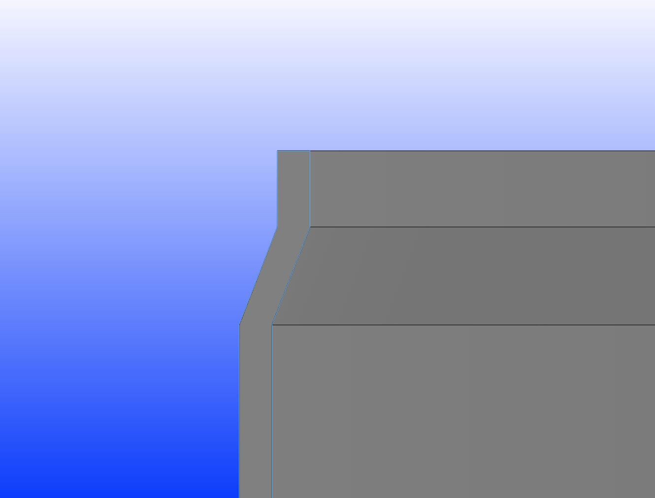

wer von Euch kann mir sagen ob es möglich ist an einem Blechteil, welches zu einem zylindrischen Körper gebogen ist, einen Knick oder einen Bördel (siehe Bild) zu erstellen?
Mein Problem ist das ich diesen zylindrischen Körper im abgerollten Zustand, sozusagen der Platte, bemaßen möchte, so wie es der Fertigungsschritt vorsieht und zusätzlich eine Darstellung in der Zeichnung zeigen möchte die den gebördelten Rand zeigt dieses aber mit einem Part nicht möglich ist.
Zwar kann ich den Bördel im geborgen Zustand zeichnen, habe aber dann das Problem das dieser Börgel nicht mehr abgerollt werden kann.
Liegt es daran das die Platte vielleicht in zwei Richtungen hin abgerollt werden muß?
Das einzige was mir dazu einfällt sind zwei unterschiedliche Parts in einer Zeichnung ist aber wiederum relativ zeitaufwendig.
Dann müsste ich ein Part als zylindrischen Körper und ein Part im abgerollten Zustand zeichnen.
Na ja, mal sehen was Ihr dazu sagt.

Hallo Jan,
ja - zwei Teile oder Konfigurationen, wenn erlaubt.
