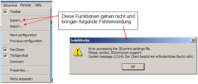

Guten Morgen SWXSolidWorks´ler,
wir haben ein Problem mit der Ex- und Importfunktion der 3D-Spacemouse bzw. Spacepilot Einstellungen. Die SolidWorks-Einstellungen werden von dem 3Dconnexion-Treiber gespeichert, können aber nicht in eine Datei gesichert d.h. ex- oder importiert werden.
Laut Aussage der Hotline von 3Dconnexion benötigt man für diese Funktion Administrationsrechte.
Wir haben mittlerweile den Ordner in welchem das Programm installiert ist für einen Vollzugriff freigegeben, ebenso hat auch der Ordner in welchen die Datei exportiert werden soll, vollen Schreibzugriff.
Die Treiber sind mittlerweiler auf dem neuesten Stand:
Release Version: 3.6.8
Driver Version:  6.6.1
Firmware Version: 3.12
Gibt es 3D-Mouse Benutzer(egal ob Spacemouse oder Spacepilot), welche ebenso die Einstellungen nicht abspeichern können und vielleicht auch schon eine Lösung dazu gefunden haben?
Vielen Dank für eure Hilfe.
Robert

hi,
also laut dem fehler würde ich mal auf fehlende rechte in der regestry tippen
gruss micha

Hallo Robert,
der Anwender muss auch in die Registry schreiben können.
HTH,
