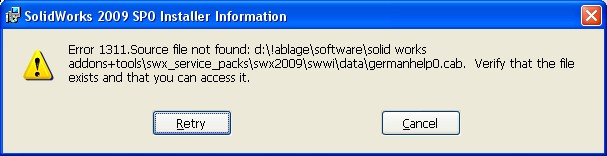

hat jemand bei der Inst. von 2009 bereits diese Fehlermeldung gehabt?
Mir scheint als ob ich versehentlich die englische Version der immerhin 1,4GB großen solidworkscore.exe runtergeladen habe, da die germanhelp0.cab fehlt. Nur die englische ist enthalten... Oder gibt es nur EINE solidworkscore.exe unabhängig von der zuvor gewählten Sprache?

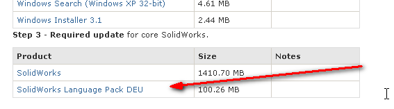

du musst dir zusätzlich noch die deutschen Languagefiles runterladen, der Core ist diese 1.4 GB Ding, zusätzlich gibt es auf der Downloadseite eben die Sprachabhängigen Dateien zum download. Die mit in das gewählte Verzeichnis entpacken, dann sollte es gehen.

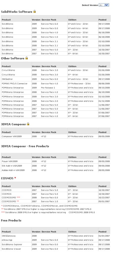

Also über "Subscription Service Downloads" finde ich nur die 2009 SP0.0 als 32 oder 64 Bit Version sowie eine ganze Menge anderes Zeugs (siehe Anhang), das wars. Ich benutze daraufhin den "If You experience a problem..." manuellen download der Core-Datei. Dort stellt sich nach abfrage der Sprache nur noch die Frage nach SWXSolidWorks Standard, Premium etc., aber keine deutsche Hilfedatei. Wo genau ist die versteckt?
Gruß Hilmar

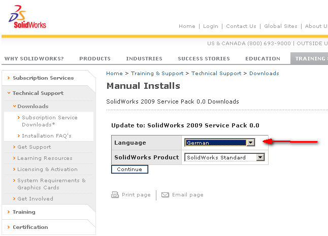

Habs geschnallt!
Nach dem letzten Schritt öffnet sich eine weitere Liste mit Auswahlmöglichkeiten - hatte ich bei meinem damaligen Core-download übersehen. Thanks!

also wenn ich auf die Downloads gehe sieh das bei mir so aus, da wähle ich als Sprache "German" und bekomme dann auch die Languagefiles angeboten.
