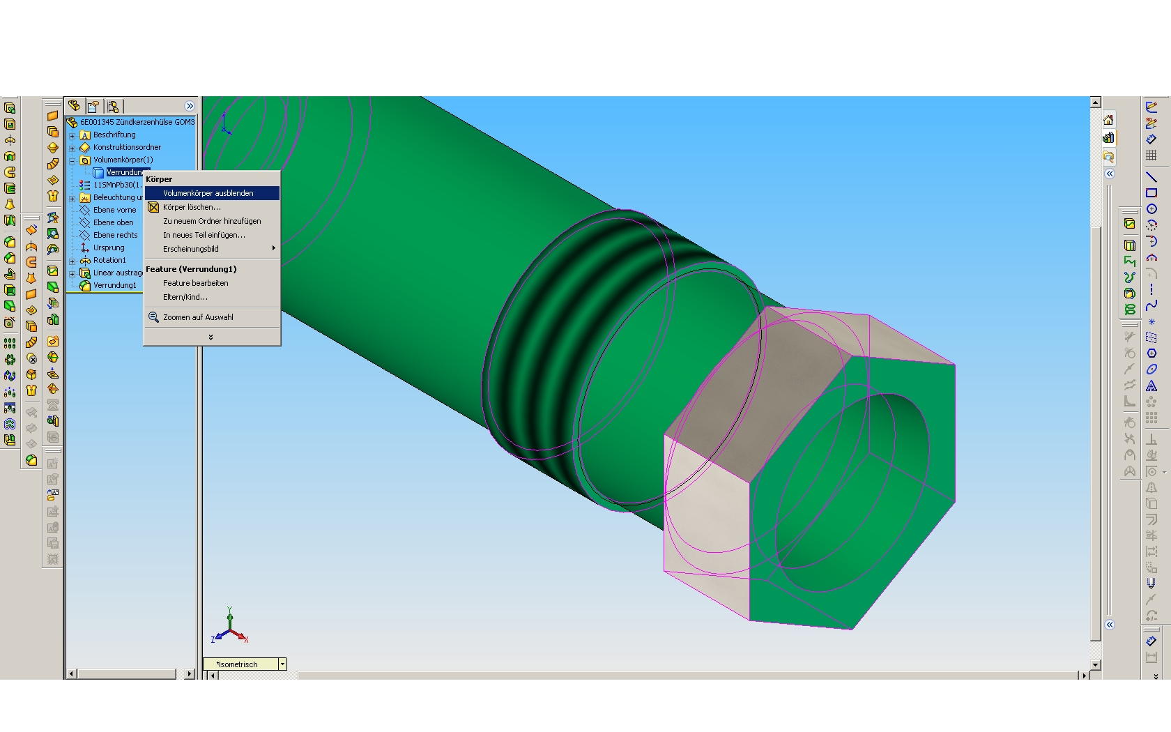

Kann es sein, dass dein Körper ausgeblendet ist. Sieh Bild
Gruß Edaurd

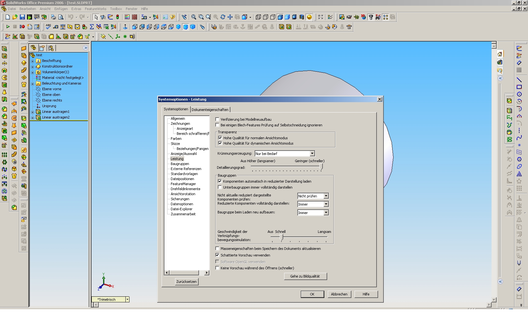

Wenn es nur ein Grafikfehler ist: SWX aus und Rechner runterfahren. Ein Neustart sollte in den meisten dieser Fälle helfen. Wenn nicht, tja dann wird es ein wenig schwerer...

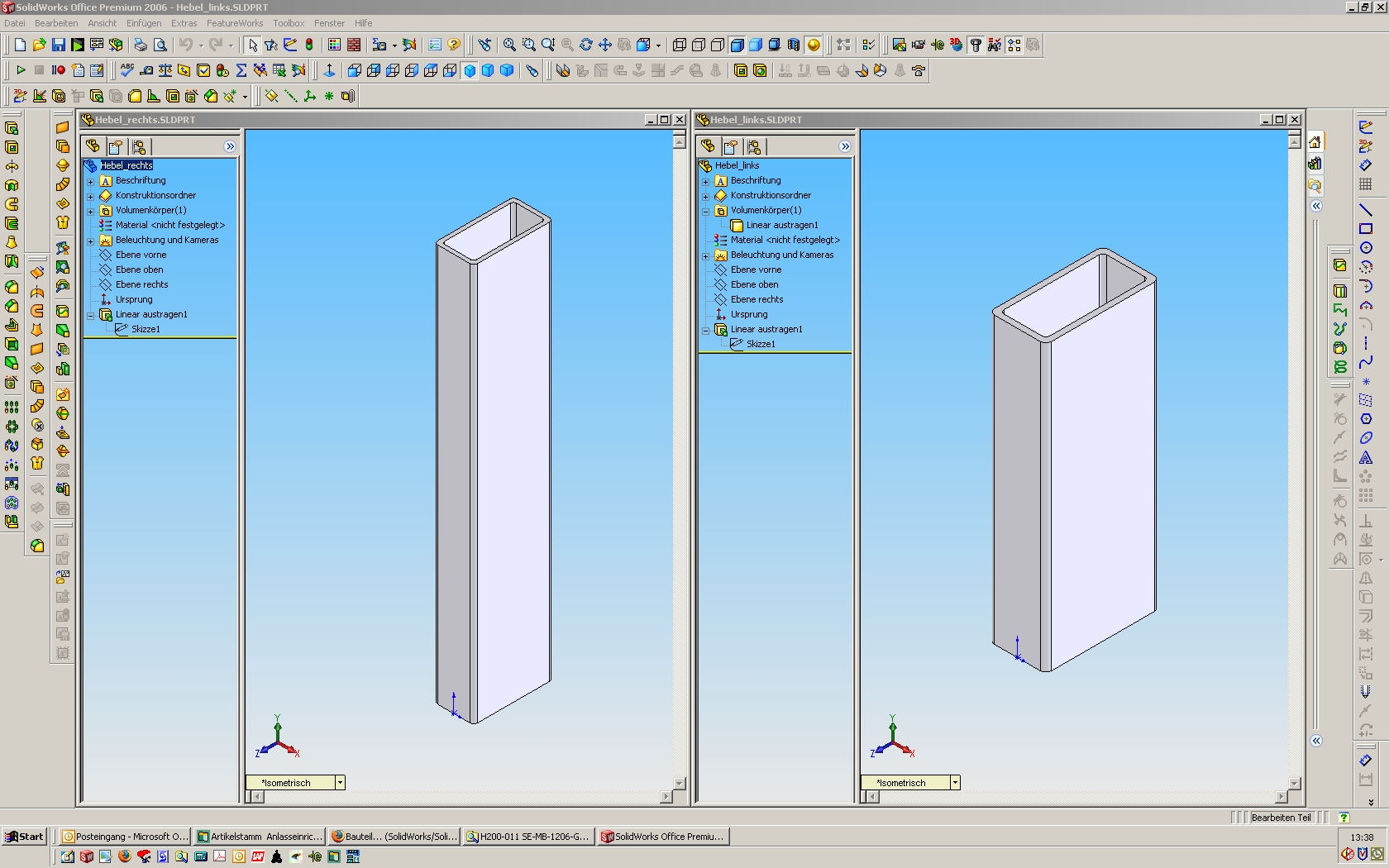

erstellt am: 22. Sep. 2008 11:48    Editieren oder löschen Sie diesen Beitrag!  <-- editieren / zitieren -->   Antwort mit Zitat in Fett Antwort mit kursivem Zitat    Unities abgeben: 1 Unity (wenig hilfreich, aber dennoch)2 Unities3 Unities4 Unities5 Unities6 Unities7 Unities8 Unities9 Unities10 Unities

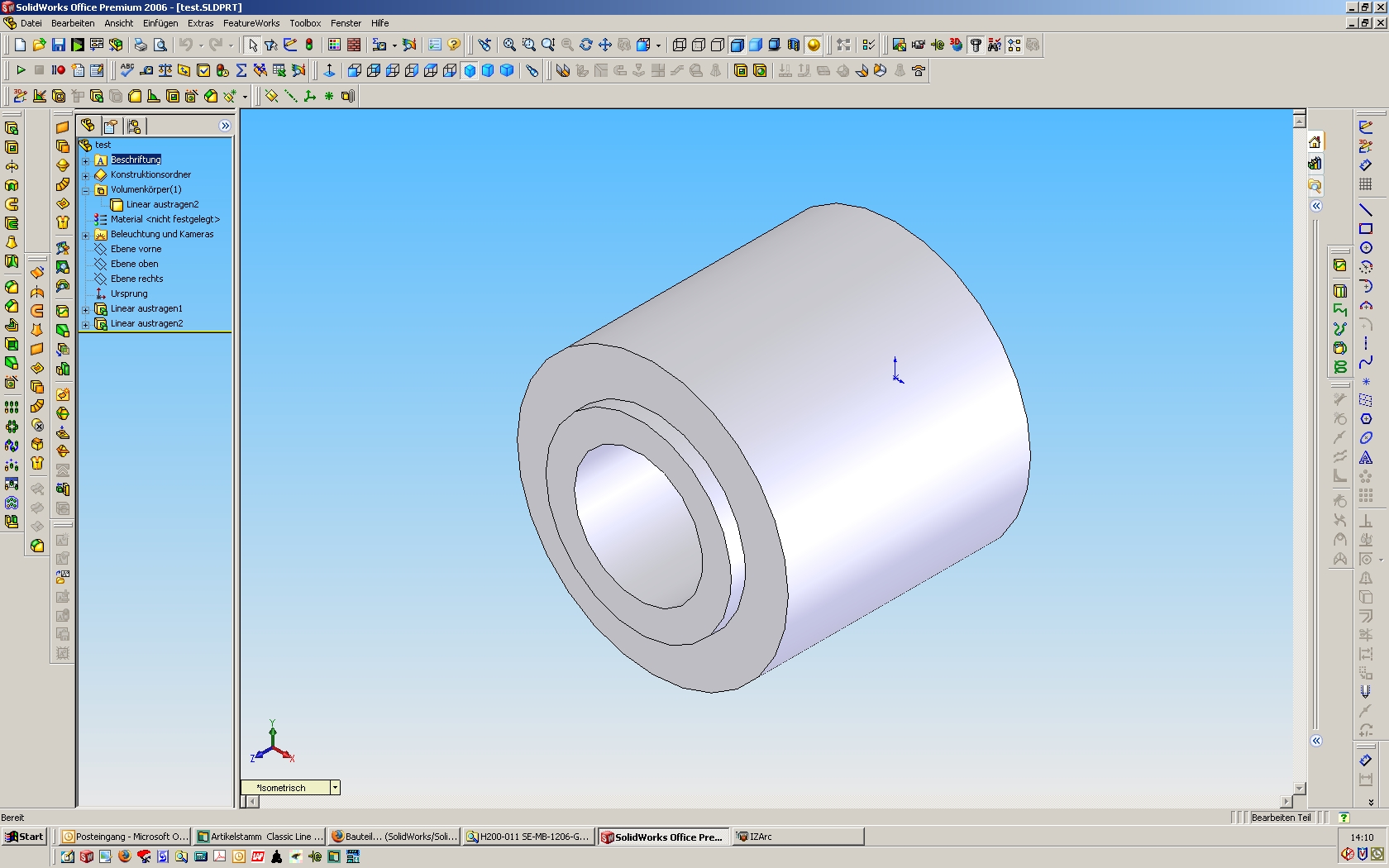

Ok, Bild 1 ist wenn ich die Datei augemacht habe und Bild 2 wenn ich mit dem Zeiger auf den Volumenkörper (im Property Manager) gehe. Und den Rechner habe ich auch schon neugestartet, das hilft alles nicht...

myca
Beiträge: 4383
Registriert: 15.06.2007
SW 2007
SW 2018
erstellt am: 22. Sep. 2008 12:18    Editieren oder löschen Sie diesen Beitrag!  <-- editieren / zitieren -->   Antwort mit Zitat in Fett Antwort mit kursivem Zitat    Unities abgeben: 1 Unity (wenig hilfreich, aber dennoch)2 Unities3 Unities4 Unities5 Unities6 Unities7 Unities8 Unities9 Unities10 Unities Nur für apresler 10 Unities + Antwort hilfreich
Hey apresler,
klappe mal den Ordner Volumenkörper auf - bin 99% sicher, daß da der Körper augeblendet ist...

erstellt am: 22. Sep. 2008 12:26    Editieren oder löschen Sie diesen Beitrag!  <-- editieren / zitieren -->   Antwort mit Zitat in Fett Antwort mit kursivem Zitat    Unities abgeben: 1 Unity (wenig hilfreich, aber dennoch)2 Unities3 Unities4 Unities5 Unities6 Unities7 Unities8 Unities9 Unities10 Unities Nur für apresler 10 Unities + Antwort hilfreich
DITO!!! zu 99,9999999%
allerdings verstehe ich nicht warum das ganze mit Wandung gemacht wurde. So wie ich das sehe sind die beiden Enden des Rohrs nicht geschlossen. In dem Fall wäre es ja logischer einfach nur einen Profil auszutragen und fertig.

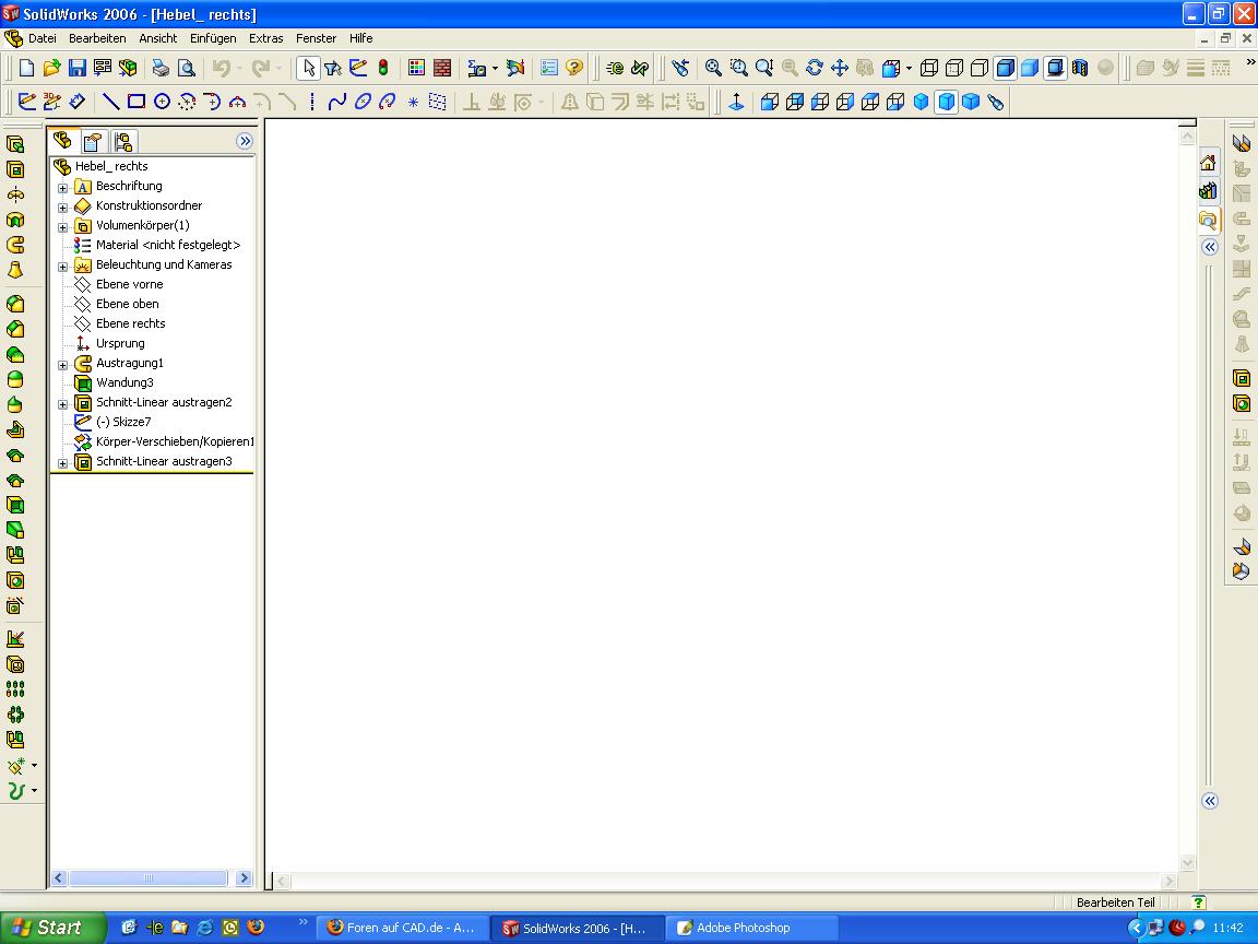

erstellt am: 22. Sep. 2008 13:01    Editieren oder löschen Sie diesen Beitrag!  <-- editieren / zitieren -->   Antwort mit Zitat in Fett Antwort mit kursivem Zitat    Unities abgeben: 1 Unity (wenig hilfreich, aber dennoch)2 Unities3 Unities4 Unities5 Unities6 Unities7 Unities8 Unities9 Unities10 Unities
Desktop.rar
ok, hier hab ich die Screeshots in rar und den Volumenkörper ausgeklappt.
@Eduard: warum das wie gemacht wurde kann ich dir nicht sagen, da die nicht von mir sind... hab die ersten aufgemacht die ich gesehen hab...
Die jetzigen zwei sind von mir, gehen allerding auch nicht auf... er stellt keine einzige Zeichnung richtig dar.

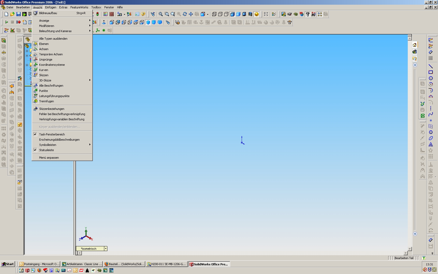

und noch ein Problem: wenn ich ein neues Dokument aufmache sehe ich den Koordinatenursprung nicht, als ob er ausgeblendet ist... ist aber nicht ausgeblendet.

erstellt am: 22. Sep. 2008 13:32    Editieren oder löschen Sie diesen Beitrag!  <-- editieren / zitieren -->   Antwort mit Zitat in Fett Antwort mit kursivem Zitat    Unities abgeben: 1 Unity (wenig hilfreich, aber dennoch)2 Unities3 Unities4 Unities5 Unities6 Unities7 Unities8 Unities9 Unities10 Unities Nur für apresler 10 Unities + Antwort hilfreich
Siehe bild.

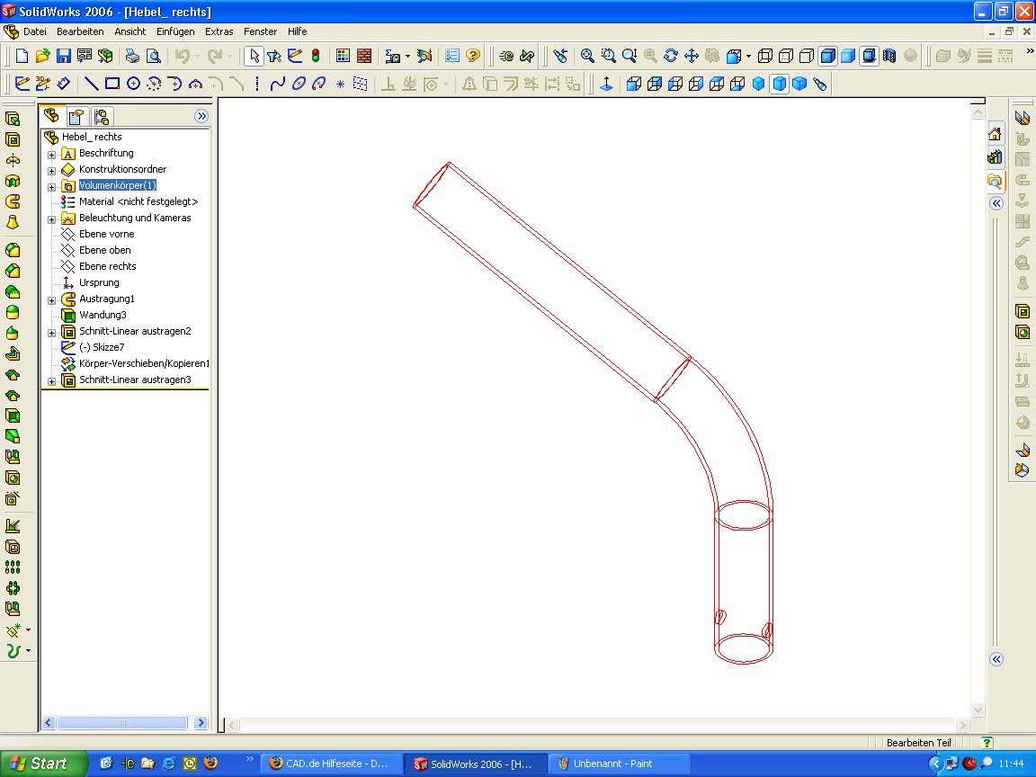

erstellt am: 22. Sep. 2008 13:39    Editieren oder löschen Sie diesen Beitrag!  <-- editieren / zitieren -->   Antwort mit Zitat in Fett Antwort mit kursivem Zitat    Unities abgeben: 1 Unity (wenig hilfreich, aber dennoch)2 Unities3 Unities4 Unities5 Unities6 Unities7 Unities8 Unities9 Unities10 Unities Nur für apresler 10 Unities + Antwort hilfreich
Hmmm komisch!!!
bei mir sieht alles bestens aus!!!(s.Bild)

So! Jetzt hab ich das hingekriegt mein Problem in eine .rar zubekommen.
Versuchs mal bitte jetzt ob du es sehen kannst?

Ja ich kann es sehen, falls es bei dir nicht angezeigt wird, dann liegt das ganze zu 99% an den Einstellungen.

schon mal mit ohne SoftwareOpenGL probiert?
Alle Dokumente schliessen -> Extras->Optionen->Systemoptionen->Leistung
Haken setzen bei SoftwareOpenGL verwenden

Jetzt hätte ich aber eine Frage an Winston Wolf
Warum ist bei mir diese Option ausgegraut???

Weil Du ein Dokumentfenster geöffnet hast, das bereits OpenGL nutzt...
Wenn Du alle schließt, kannst Du das ändern.

@ Winston Wolf: Dankeschön für deine Antwort daran hat es gelegen! Jetzt kann ich endlich weiter machen...
Und danke an alle die versucht haben zu helfen!
Wenns mit dieser Einstellung besser wird, ist das ein Zeichen dass es mit der Graka oder deren Treiber ein Problem gibt. Diese Einstellung nimmt der Graka die Arbeit ab und rechnet das Bild im Prozessor, der damit mehr zu tun hat.
Da du fast keine Angaben über deien Rechner machst gehe ich mal von einer zu schwachen Graka aus

Als Graka hab ich nicht die stärkste da hast du Recht. Hab eine GeForce FX 5200, aber mit unterstützung von OpenGL gibts keine Probleme.
