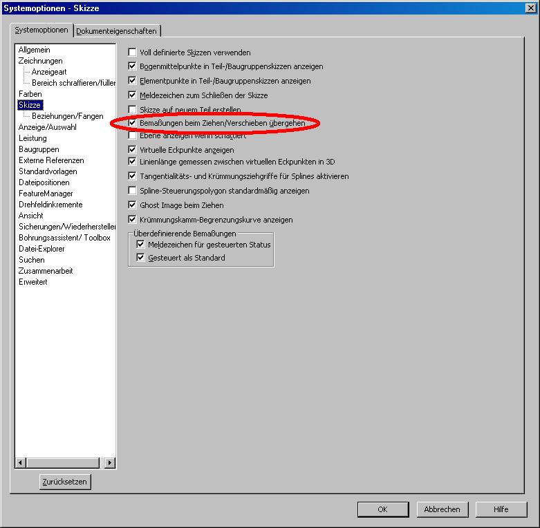

wenn ich eine Skizze mache und die dann bamaße verstellen sich die werte wenn ich eine andere bemaßung mache, ich muss dauernd die Maße wieder auf den richtigen wert setzen.

Hallo Ryan,
schau mal in den Optionen nach.

Tut mir leid das meine Angaben nicht so genau sind, ich steh hier etwas unter zeitdruck. Ich versuch mich besser zu äussern.
Okay, also wenn ich eine Skizze mache diese dann bemaße, kann ich die Linien einfach mit dem Mauszeiger ziehen und die maße verändern sich einfach. Aber das dürften sie ja eigentlich nicht, weil sie ja durch die maße "fixiert" sind. Ich hab mal zwei Screenshots gemacht, im ersten ist das Teil so bamßt wie es gehört, im zweiten hab ich die Linien mit dem Mauszeiger verschoben.
Das die Werte in der Bemßung fehlen ist ein weiters Problem, aber nicht so wichtig, da sie beim wegscrollen wieder auftauchen.

Servus, Haken hier ->
rausmachen.

Hat funktioniert, Vielen herzlichen Dank!!!

Original erstellt von Ryan12:
ja, genau das gleiche Bild hatte doch Ralf Tide auch reingestellt ..... ????
