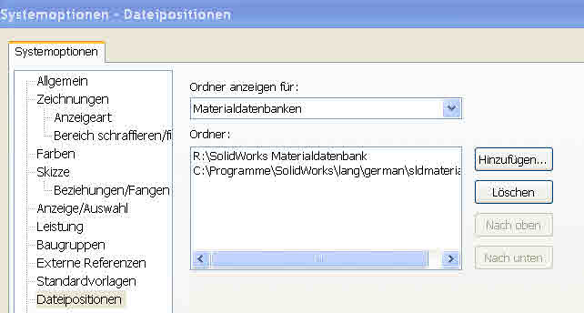

Hallo Zusammen,
ich habe da ein Problem mit dem Pfad für die SolidWorks Material Datenbank. In den Optionen habe ich einen Pfad definiert an welcher nur eine selbst erstellte Materialdatenbank liegt. Wenn ich nun aber im FeatureManager ein Material zuweisen möchte wird dort immernoch die SolidWorks Materialien Datenbank aufgelistet.
Hat einer eine Idee wo noch ein Verweis darauf versteckt sein könnte?
Ralf

die originalen liegen unter SolidWorsk/lang/german/sldmaterials.
Wenn ich mich recht erinnere kannst du die einfach umbenennen oder löschen dann werden sie nicht mehr angezeigt.
In den Optionen wird dieser Pfad nicht angezeigt, deshalb geht das nur so.
viele Grüße Andy

Hallo und einen schönen Tag Ralf.
Lege die gewünschte Datenbank auf einem Server ab.
Stelle den Pfad in den Optionen ein. Siehe Bild.
So bekommst du Beide angezeigt.

Er möchte aber nur seine eigene angezeigt bekommen, wenn ichs richtig verstanden hab.

Ja das mit dem "bei-jedem-löschen-müssen" ist echt nicht toll. (Deswegen gibts bei uns auch mittlerweile wieder die SolidWorks Materialien).
Aber eine schönere Lösung kenn ich nicht....

Was spricht den dagegen, den Pfad zur SWXSolidWorks Datenbank in den Optionen zu entfernen?
Wenn das nicht geht, dann halt wie Andy schreibt.
Das kann er auch nur bei seinen Arbeitsplatz machen.

Den Pfad zur SWXSolidWorks-Datenbank entfernen bringt eben nichts.
Die taucht trotzdem wieder auf wenn man ein Material vergeben will, und zwar immer zuerst.
Jedesmal muss man zur eigenen Mat.-Datenbank umschalten.
Deswegen: Umbenennen wie eben Andy geschrieben hat.

... Blöd ist halt das man bei jedem User die Datei dann Löschen bzw. umbenennen muss...
Evtl über ein Logon-script automatisieren lassen?
Gruß, Christian
