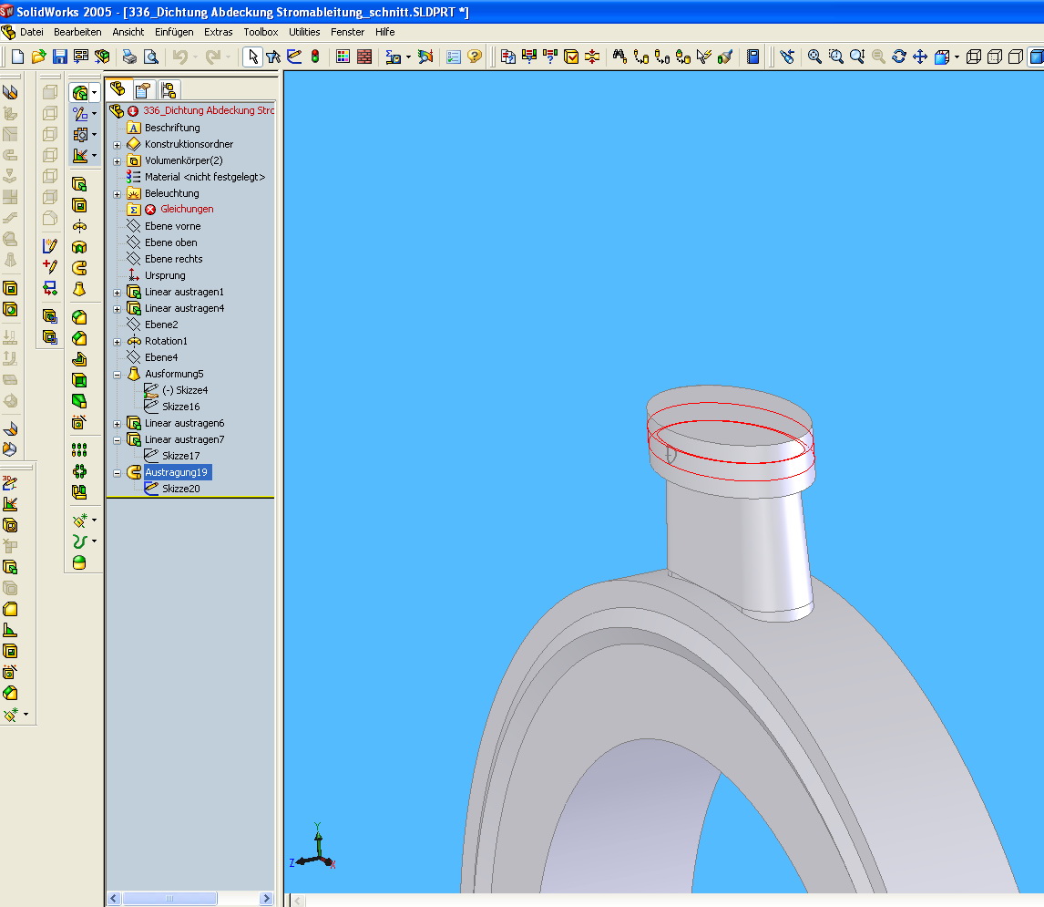

Nachdem ich nun einige Zeit mehrere Wege versucht habe, bin ich mal wieder hier gelandet:
Ich möchte in ein Ellipsenförmiges Teil eine Nut fräsen: Zuerst habe ich versucht eine schon ausgefräste Kontur eintalng der Ellipse zu rotieren - das hat beim ersten mal auch funktioniert, dannach kommt immer die Fehlermeldung dass es zu einer Dicke von Null führen würde - das ist mir nicht verständlich.
Nun möchte ich im Grunde eine ganz normale Auformung erstellen (das geligt auch), diese aber nicht zu meinem Korber hinzufügen, sondern abziehen - also ein Schnitt. Die funktiont rotierender Schnitt kommt dem schon nahe, nur kann ich dann nur um eine Achse rotieren, ich will aber entlang einer Ellipse schneiden.
Habt ihr einen Tip für mich?

Vielen Dank für deine schnelle Antwort. Ich glaube aber nicht ganz verstanden zu haben wo ich die Skizze hinlegen soll ... die zweite möglichkeit habe ich mal angehängt .. hier ist das Problem dass meine Austragung leider niocht vom bestehenden Profil abgezogen wird.
Das ganze habe ich auch schon umgekehrt versucht, wo ich die negativ Kontur der Nut entalng meines Profils laufen lassen wollte - da kommt es dann aber zu dem Fehler "...Dicker würde Null werden.."
lG Max

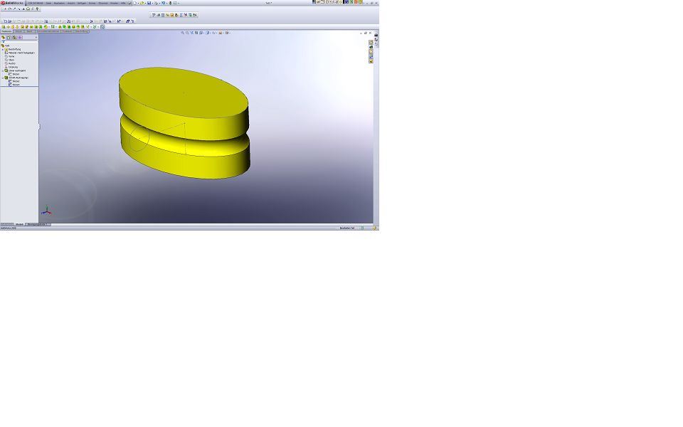

Hallo Herr Max Mustermann,
hast du es dir so gedacht?
Nut wurde über Schnit austragen ausgeführt.
Grüßle
Martin

@Levi: Ja, genau das möchte ich machen
Vielen Dank für Eure HIlfe, habe es jetzt mit "kombinieren" geschafft. Schnitt entlang einer Bahn austragen hat beim besten willen nicht funktioniert ... bitte eintschuldigt meine Inkompetenz, bin recht neu auf dem Sektor und habe da noch viel aufzuholen
lg Max
