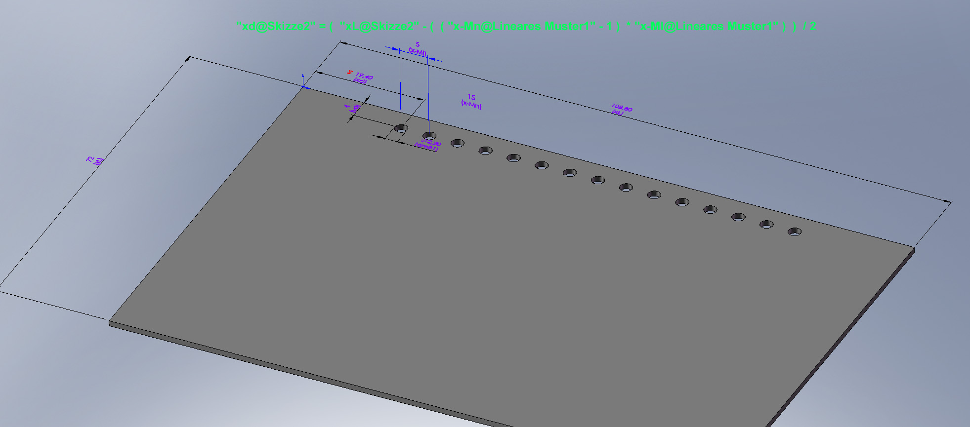

Ahh ok, jetzt verstehe ich dich, der Abstand zum Rand ist variabel-soll aber auf beiden Seiten gleich sein. Der Abstand der Bohrungen hingegen wird vom dir eingegeben.
Hier ein Screenshot mit der Gleichung

Hast vollkommen Recht. Bei der Gleichung ist auch noch eine DAU-Abfrage, falls jemand mehr Bohrungen machen möchte als möglich
David

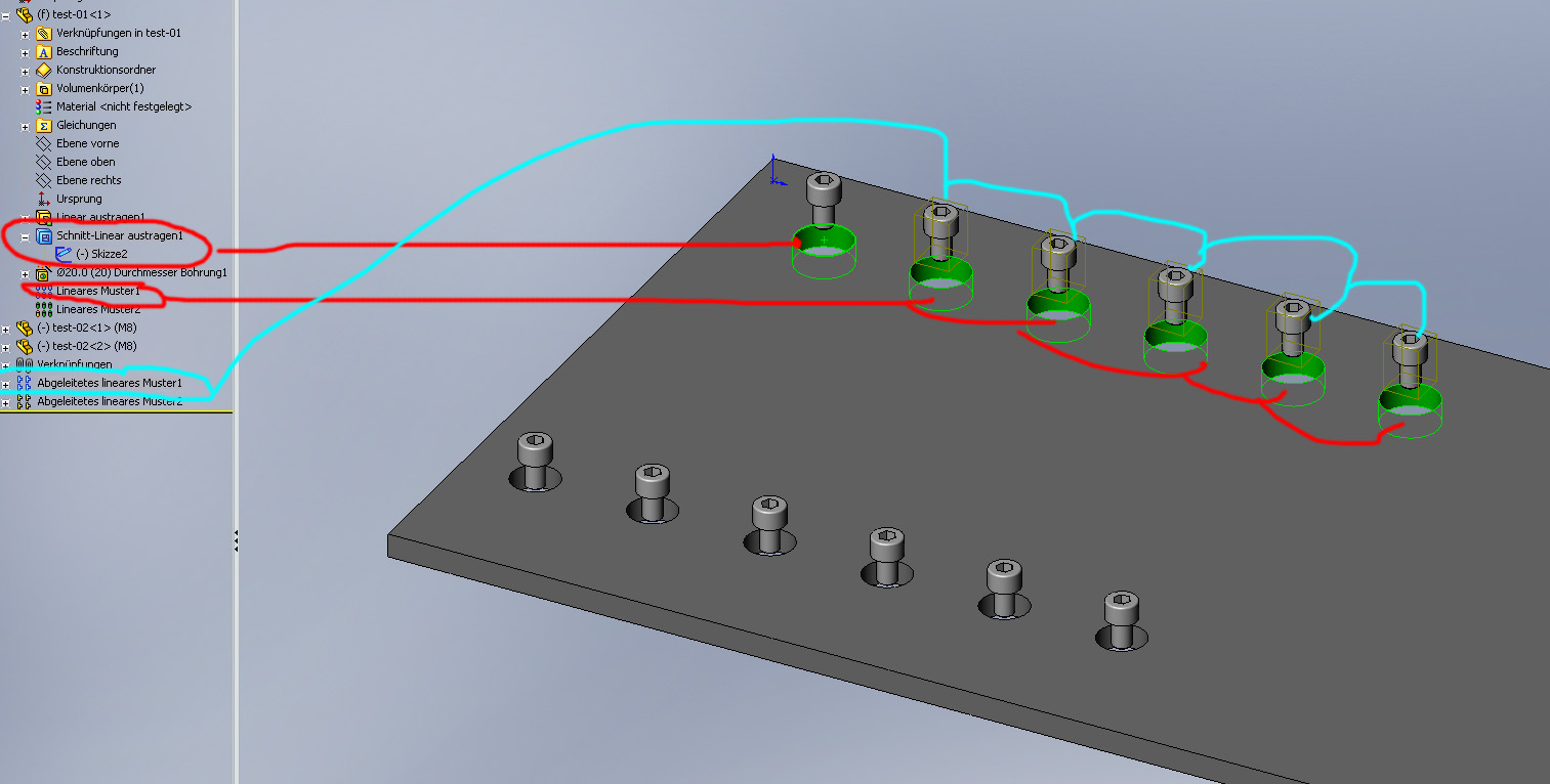

@wildcad
Wenn man das Füllmuster mit Kreisen macht und dann einen linear ausgetragenen Schnitt macht, dann kann man das Muster nicht für featuregesteuerte Muster verwenden.
Wenn man Füllmuster mit Punkten macht, kann man das Muster für skizzengesteuerte Muster verwenden.
Daher würde ich den Weg gehen, dass ich zunächst nur eine Bohrung mache und dann auf irgendeine Weise die Bohrung in einem Muster anordne. Dadurch kann ich das Muster dann immer wieder benutzen, zB. für Schrauben oder was auch immer.

Ob ich jetzt einen linear ausgetragenen Schnitt oder eine Bohrung verwende, ist für das darauf folgende Feature (Muster) und weiters für das Featuregesteuerte Muster in der BG egal.
Ich mache normalerweise Bohrungen mit dem Bohrungsfeature, nur in diesem Fall war es ja auch egal.
Vielleicht meinst du wenn man in einer Skizze mehrere Kreise macht, dass man diese dann nicht zum Einfügen von abgeleiteten Mustern verwenden kann.

ja, das meine ich
