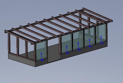

es gehört hier vielleicht nicht unbedingt rein, aber ich möchte gerne ein Carport aus Holz bauen, aber vorher in SW konstr. / darstellen. Hat hier jemand schon mal so etwas gemacht bzw. gezeichnet und stellt diese evtl. hier zur Verfügung.
"Gegoogelt" hab ich auch schon, aber nichts brauchbares gefunden.
Ich danke im Voraus für eure Hilfe.

Holzvorbau --->
Alles mit Schweißkonstruktion.

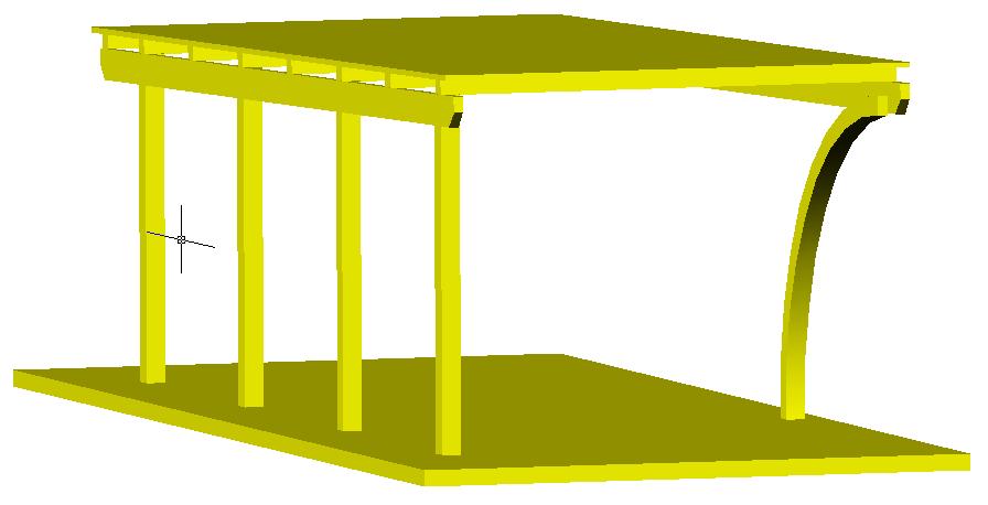

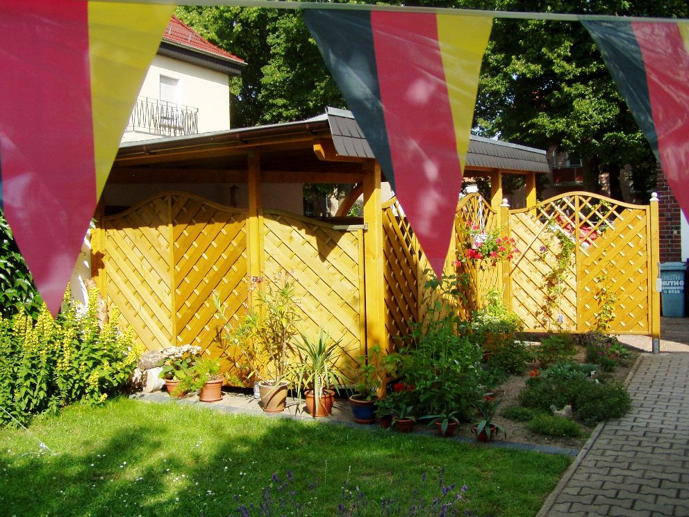

Mach et selbst,das macht richtig Spass. Die Profilquerschnitte würde ich bei einschlägigen Herstellern des mittleren Preissektors abguggen.
Ausserdem, wenn es für das technisch geschulte Auge gut aussieht, hält's meist auch.
Bilderfolge vom CAD über Rohbau zur fertigen Begrünung (leider nur von hinten) ----->
btw: Mein carport ist im Konkurrenz-CAD entstanden.

Hier noch ein Beispiel.
Die Zimmerarbeiten habe ich selbst gemacht.
Die Längsträger 17cm x 8cm hatte ich noch.
Material suma summarum 1600Euro.

speziell für Ziese-meier: Nachtrag mein verarbeitetes Material
Beziehe mich auf die Fotos oben!!
1   4 Stück Pfosten 120x120 … 2,5 m
2   2 Stück Längsträger 160*60 … 7 m und 4,7 m
3   1 Stück Leimholzbogen d= 2m 110x110
4   8 Stück Querträger 120*80 … 3,0 m
5        21 m² OSB-Schalung 18 dick
6   8 Stück Flachrundschraube M12x150
7   8 Stück Gewindestange M12x550
8   24 Stück Mutter M12
9   32 Stück U-Scheibe  gross d=13
10   5 Stück Pfostenanker U 121-600 mm
Den langen Balken mit den Gewindestangen "durch und durch" an der Wand befestigt. Der gebogene Leimholzbalken war das Teuerste, ca. 250,-. Die Balen links im Abstand von imho 181 cm, damit die handelsüblichen Sichtschutzfelder dazwischenpassen (Bild 3). Dach mit OSB, 2x Dachpappe, 1x längs genagelt, 1x quer geklebt(gesandet oder so). Hinten Dachrinne braun mit Regentonne . Pfostenanker je nach Untergrund einbetonieren oder andübeln. Die Pfosten habe ich 160x60 ausgeklinkt, um den Längsbalken aufzunehmen, mit Pos 6 verschraubt. Hinten habe ich dann noch zwei Pfosten eingebracht wg. der Felder, aber is dann Deko, sagt dir deine Frau dann schon, wie sie es haben will.
Zur Statik habe ich mich bereits geäussert, Genehmigung war nicht nötig, wie andere schon geschrieben, Nachbar weit wech.
Gebogenen Balken bestellst du beim Holzhändler deines geringsten Misstrauens. Aber: der hat sich sowas von bewährt. Ich muss rückwärts seitlich einparken, das ist einwandfrei. Und gut sieht es auch noch aus. Ist zwar teuer, aber man baut sowas ja nicht allzu oft.
So ein carport ist übrigens eine fantastische Schlechtwettervariante für die sommerliche Grillpartie, nur der Grillmeister hat den Zonk.

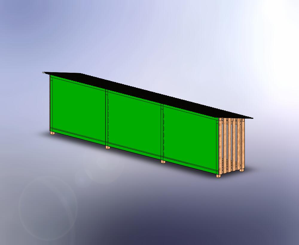

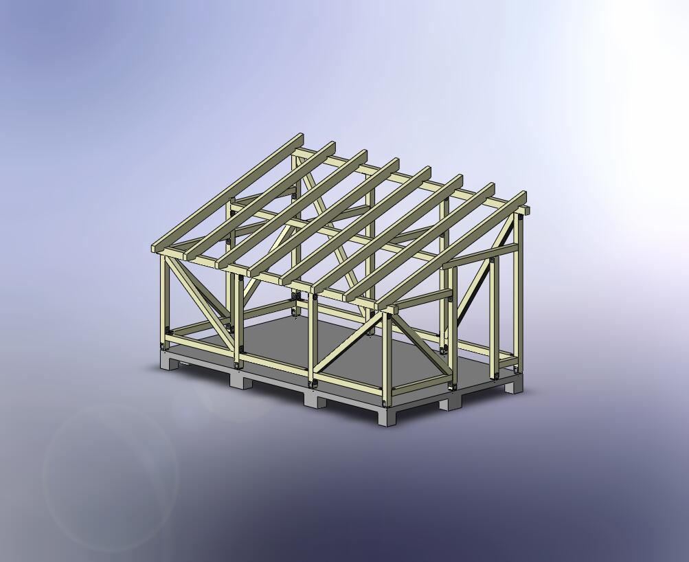

Also wenn ich etwas zusammenzimmere, wird es immer zuerst in SWXSolidWorks konstruiert.
Hier ein paar (kleine  ) Beispiele.
Fortsetzung folgt
Grüße aus dem Schwabenland
Dieter

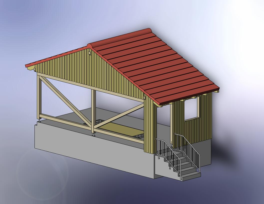

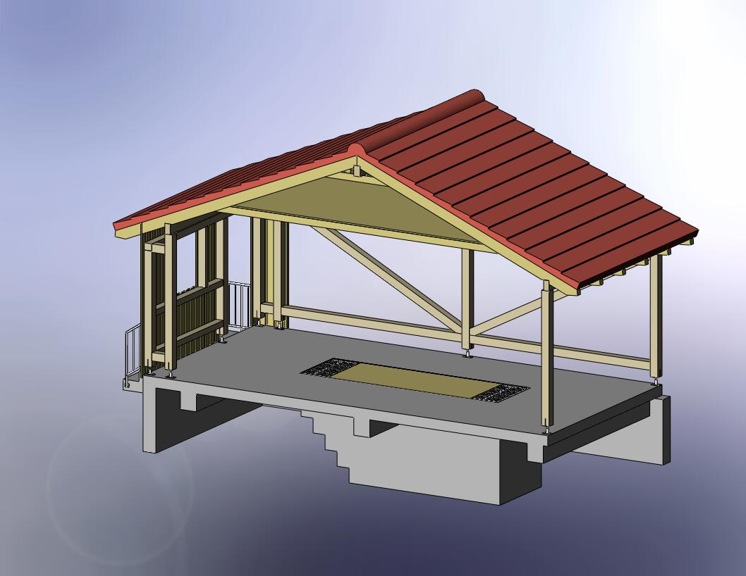

... hier die Fortsetzung.
Hat übrigens alls bestens geklapt, und steht heute noch.
Dieter

@ralficad: Danke für die "Stückliste". Unverschämte Frage: Hast Du von dem Carport auch das Modell (Teile + Baugruppe) ??? Vielleicht sogar in SW2006? :-)

cprt-einzel-2.sat.txt
anbei die step-datei, wie gesagt, Modell ist im Konkurrenz-cad entstanden.  ist aber auch nicht sehr ergiebig. Die ganze seitliche Walmdachverkleidung mit den Eternitplatten und die Verkleidungen etc. sind alle "spontan" entstanden, da braucht man keine Zchng. zu.
zus Stückliste: es bedarf natürlich zweier gleichlanger Längsbalken à 7 m, der 4,7er war zusätzlich benötigt worden, um den Dachvorstand der seitlichen Garage zu überbrücken.
