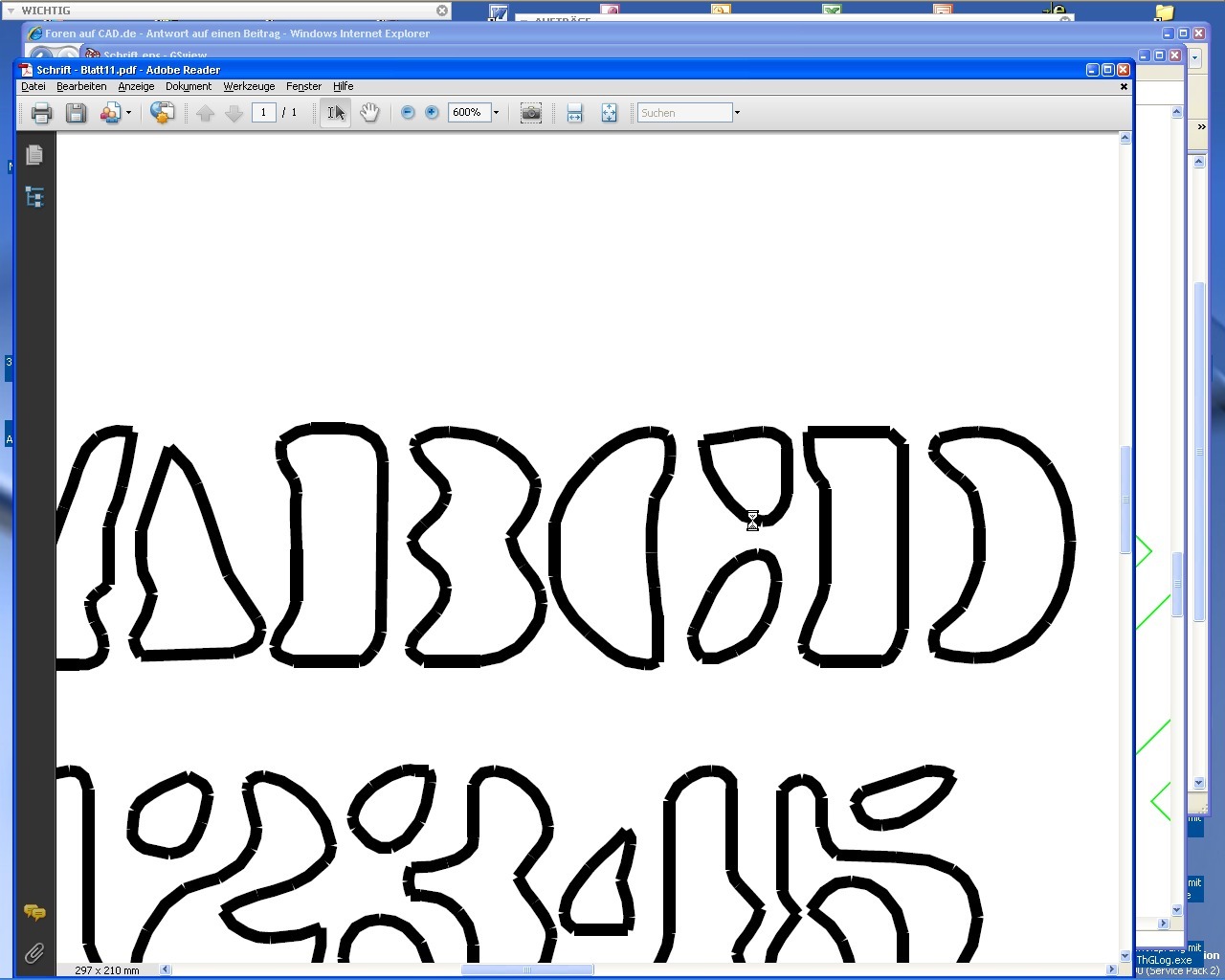

Bei der Ausgabe bzw. abspeichern des Teils für den Siebdrucker erhalte ich folgendes:
Augabe über das Volumenteil direkt erhalte ich nur Pixeldaten des Bildschirmbereiches (egal welchen Formates). Hinweis der Hotline --> Ausgabe über 1:1 Zeichnungsableitung, dann speichern unter *.eps oder *.ai.
Hier erhalte ich zwar eine Vektorgrafik, jeoch auch gehäckselt. Auch das die Buchstaben nur aus einer Outline  bestehen ist nicht gut. Über "in Datei rendern" erhalte ich ebenfalls zerhackte Darstellungen, hier sind die Einstellmöglichkeiten jedoch besser.

Das ist ein undankbares Thema, und mit normalen SWXSolidWorks-Mitteln nur schwierig zu lösen.
Ich hab in letzter Zeit einige Druckvorlagen erstellt, wobei unser Drucker auch mit hochauflösenden PDF-Dateien klarkommt.
Ich habe ebenfalls Schriften und Logos 0,1mm ausgetragen und schwarz gefärbt, davon eine Zeichnung im Maßstab 1:1 erzeugt.
Nachteil 1: SWXSolidWorks legt eine Linie auf die Kontur, dadurch wird die Schrift dicker und an den Ecken leicht gerundet.
Nachteil 2: In schattierter Darstellung sahen die Export-Dateien (PDF und DXF) nicht gut aus.
Ich habe dann Drahtdarstellung gewählt und jedes Zeichen manuell schwarz gefüllt. Das ist mühselige Handarbeit und dauert bei vielen Zeichen unglaublich lange.
Meine Abhilfe: Ich lege zwei Konfigurationen des Teils an, eine komplett und eine, bei der die ausgetragenen Schriften unterdrückt sind. In der Zeichnung blende ich zunächst die komplette Konfiguration ein, dann schreibe ich auf der Zeichnung die Texte nochmal mit der gewünschten Schriftart und schiebe sie so hin, dass sie die ausgetragenen Texte möglichst genau überdecken. Danach wechsel ich beim Teil auf die Konfiguration mit ausgeblendeten Texten und erzeuge von dieser Zeichnung meine Druckdateien.
Vorteil dieses Verfahrens: Das Druckbild der Schriften wird deutlich sauberer, ist gefüllt und das Erstellen der Schriften geht in akzeptabler Zeit.
Nachteile: In Zeichnung und Baugruppe verwende ich Konfigurationen, die nicht 100%ig übereinstimmen. Bei Änderungen ist manuelle Nacharbeit nötig.
Knifflig wurde es, als ich ein Bild mit aufdrucken sollte, dass einen Teil der Baugruppe darstellt.
Ich hab's zuerst so versucht: Eine Zeichnung der Baugruppe erstellt, davon ein jpg abgeleitet und dieses als Skizzenbild auf dem Teil eingefügt. Das haut garnicht hin, das Skizzenbild wird in der Zeichnung im Drahtmodell nicht dargestellt.
Also der ganz große Umweg: Die Zeichnung als DXF gespeichert, diese wieder in SWXSolidWorks geöffnet. Dann aus den Linien einen Block erstellt und diesen über die Zwischenablage in eine Skizze auf meinem Teil eingefügt.
Austragen lässt sich diese Skizze nicht, dafür liegen viel zu viele Linien übereinander und kreuz und quer. In der Druckvorlage muss ich also die Skizze mit einblenden, die wird dann gedruckt.
Das funktioniert nur, weil ich schwarzweiß drucken kann, bei Farbdruck würde die Skizze grau dargestellt.
Das Speicherproblem in .ai oder .eps lösen diese Kniffe wohl nicht, aber vielleicht ist es trotzdem hilfreich.

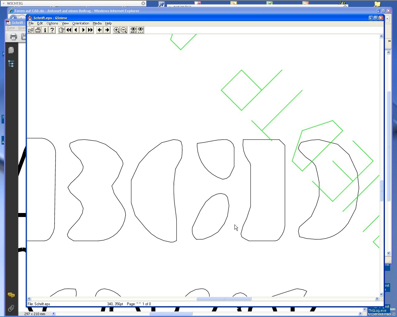

ich habe mich gestern Abend und heute nochmal mit den Ausgaben gequält.

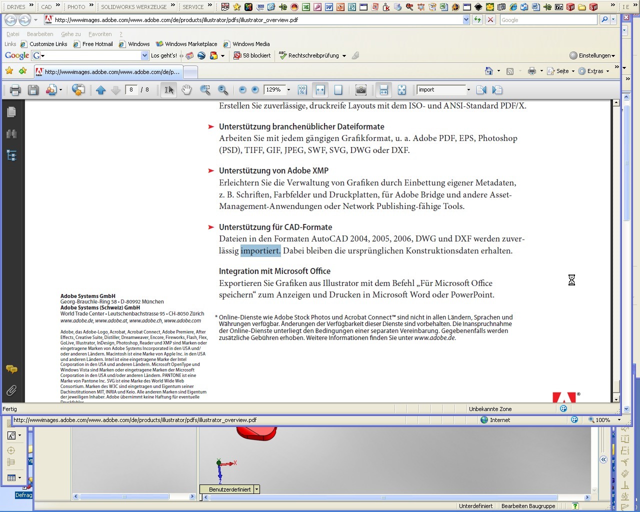

Ich habe dabei über den Suchbegriff "Export" hier im Forum doch einige Einträge zu diesem Thema gefunden, mit dem Hinweis, das der Illustrater *.vrml Daten lesen kann.
Ein Blick in den Illustrater Import verät jedoch, das dieses sogar Autocad DXF lesen kann.
Mein bisheriger Weg demnach vom SWXSolidWorks: DXF Export einer abgeleiteten Zeichnung im M1:1, Optionen beachten!, dann im Illustrator als DXF öffnen. Soweit so gut, das Resultat ist wirklich gut..... aber:
Die Outline ist zwar sehr sauber von der Kontur her, aber nicht mehr geschlossen! Es ist also wieder eine Nacharbeit erforderlich, ebenso war ich in dem naiven Gedanken --> Buchstaben markieren einschwärzen fertig.... geht nicht! Ich habe meinem Bruder (Grafiker seines Faches) die Exportdaten geschickt und warte auf seine Rückmeldung bzgl. der Verwendbarkeit bzw. einfachen Verarbeitung.
Grüße und vielen Dank

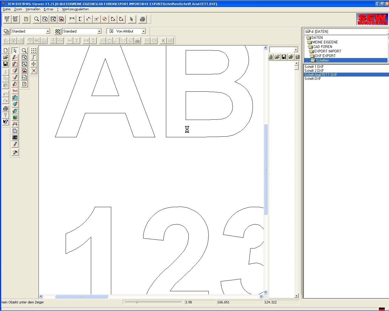

Schrift1.DXF.txt
irgendetwas passt da nicht zusammen.
Anbei mein DXF.
G.  thomas

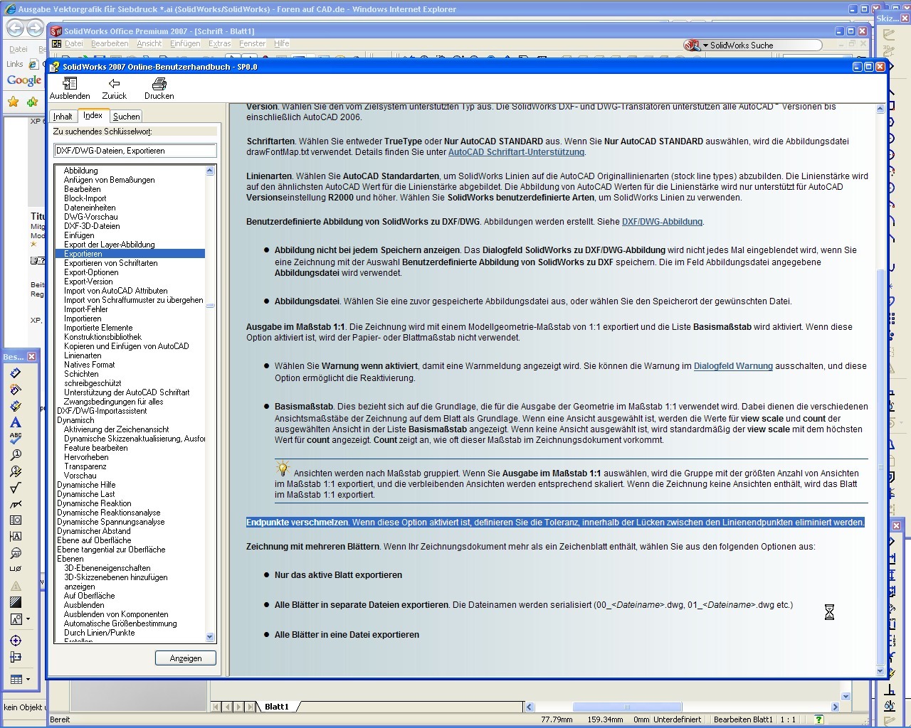

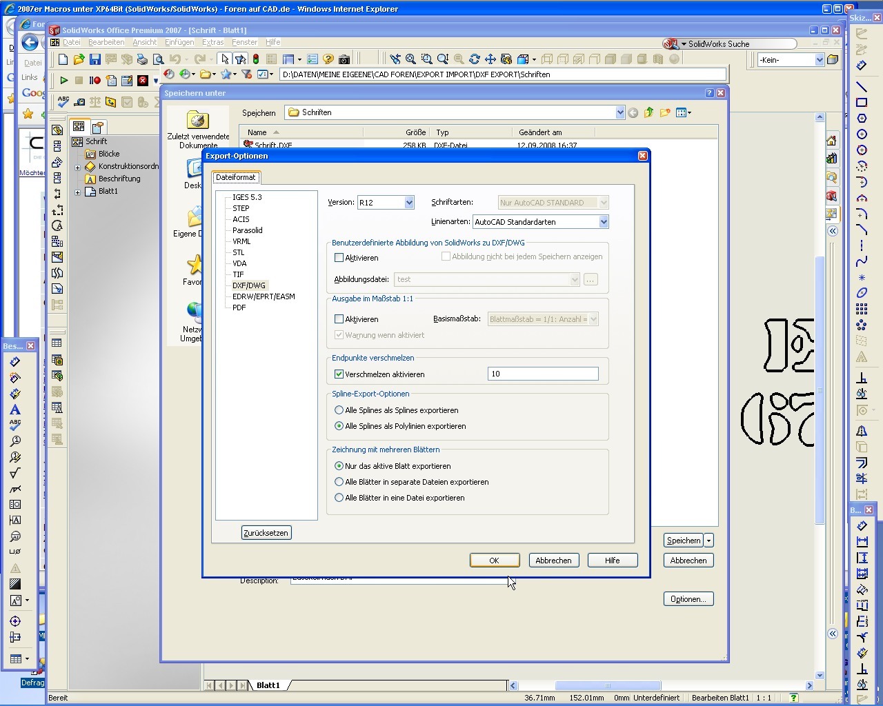

Hallo Thomas.
probiere Export-Optionen, Lieneienarten auf SWXSolidWorks,
Abbildingen aktiv., Maßstab 1:1, Endpunkte verschmelzen (0) was immer die Zahl auch heißt ich weis es nicht,
Splines als Splines, Vers. 2000-2002
Grüße Ingo

erstellt am: 13. Sep. 2008 16:20    Editieren oder löschen Sie diesen Beitrag!  <-- editieren / zitieren -->   Antwort mit Zitat in Fett Antwort mit kursivem Zitat    Unities abgeben: 1 Unity (wenig hilfreich, aber dennoch)2 Unities3 Unities4 Unities5 Unities6 Unities7 Unities8 Unities9 Unities10 Unities Nur für TitusTiger 10 Unities + Antwort hilfreich
kannst Du mir verraten was das bei Dir für ein Font ist?
G.  thomas

erstellt am: 13. Sep. 2008 16:36    Editieren oder löschen Sie diesen Beitrag!  <-- editieren / zitieren -->   Antwort mit Zitat in Fett Antwort mit kursivem Zitat    Unities abgeben: 1 Unity (wenig hilfreich, aber dennoch)2 Unities3 Unities4 Unities5 Unities6 Unities7 Unities8 Unities9 Unities10 Unities
Hallo Thomas,
ganz schnödes Arial Bold,
Grüße Ingo

erstellt am: 13. Sep. 2008 16:52    Editieren oder löschen Sie diesen Beitrag!  <-- editieren / zitieren -->   Antwort mit Zitat in Fett Antwort mit kursivem Zitat    Unities abgeben: 1 Unity (wenig hilfreich, aber dennoch)2 Unities3 Unities4 Unities5 Unities6 Unities7 Unities8 Unities9 Unities10 Unities Nur für TitusTiger 10 Unities + Antwort hilfreich

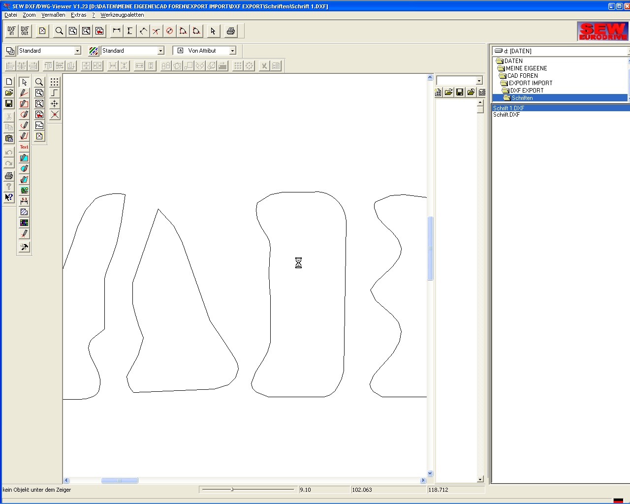

SchriftArialFETT.DXF.txt
hm, das DXF ist suber. Hast Du hier anbei - jage es Durch den AI.

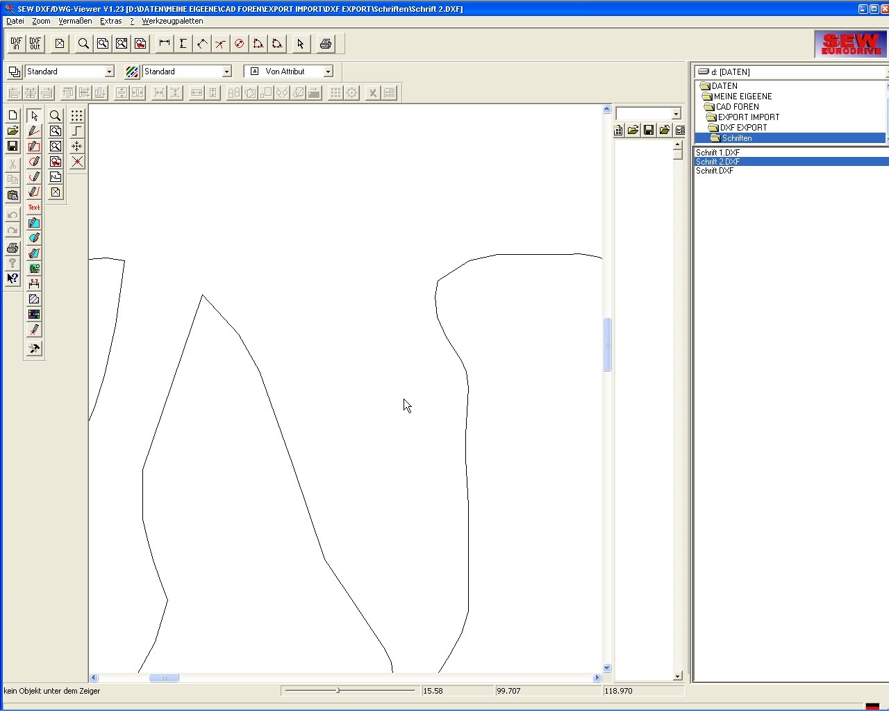

Guten Morgen Thomas,

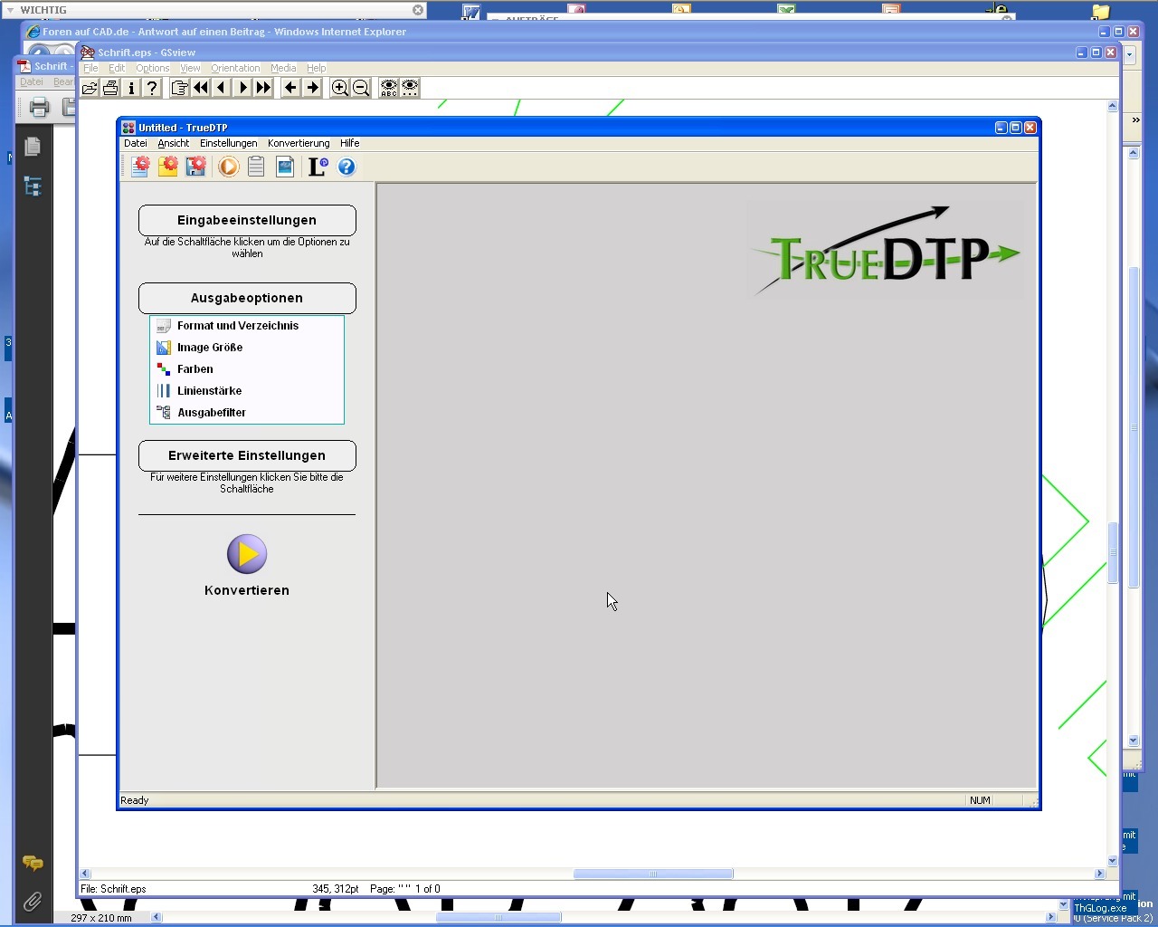

mein Bürderlein hat geantwortet... -->Datei in SWXSolidWorks unter DXF gespeichert, dann im Illustrater geöffnet...
Zitat: "Das sieht so aus, wie ich befürchtet hatte. Alle Outlines sind in unverbundene Segmente geteilt. Zudem sind selbst die Kurven der  Schriften n-eckig aufgebaut. Das ist also eine sehr langwierige  Arbeit, alle Segmente zusammenzufügen und dann noch auszusparen.
Es dürfte schneller gehen, alles neu zu setzen. Dann bist Du  wenigstens sicher, dass auch alles so aussiehst, wie Du es erstellst.  Selbst wenn Du Dir die Arbeit machst, die Segmente zusammenzufügen,  ist die Qualität nicht so besonders, wie man in einer vergrößerten  Auflösung der Schrift sieht. Da sieht man eben die Vielecke anstatt  saubere Kurven, wie bei Schriften üblich.
Für einen neuen Satz würde ich pers. Maßhaltige PSD Datei bevorzugen.  Das entscheidende wäre hier wirklich die maßstabsgetreue Wiedergabe  1:1. Hier solltest Du unbedingt den Größen der PSD Datei überprüfen." Zitat Ende
Nun es schein wirklich keine Möglichkeit eines sauberen Vektorexportes von SWXSolidWorks in ein anderes Vektorprogramm zu geben, ich bin jedenfalls mit meinem Latein am Ende.....

Das Editieren von PDF ist natürlich Murks. SWXSolidWorks müsste im PDF-Export Splines unterstützen, dann sähe es viel harmonischer aus. Aber ein Modell mit Text mit Ausprägung und anschließend in der Zeichnungsableitung im PDF als Text zu exportieren ist ein Ding der Unmöglichkeit.
Ideal wäre, wenn SWXSolidWorks eps/ai-Dateien in der Zeichnungsableitung einbetten könnte und in der PDF-Datei käme es sauber raus.
Gruß, Klaus.

Hallo Klaus,
"das Editieren von PDF ist natürlich Murks"
Da gebe ich Dir vollkommen Recht, das versuche ich ja erst gar nicht.
Ich erwarte von einem Vektorprogramm eine entsprechende Exportmöglichkeit  als Vektordatei.
Ausgangspunkt war nicht pdf sondern DXF.

erstellt am: 15. Sep. 2008 15:24    Editieren oder löschen Sie diesen Beitrag!  <-- editieren / zitieren -->   Antwort mit Zitat in Fett Antwort mit kursivem Zitat    Unities abgeben: 1 Unity (wenig hilfreich, aber dennoch)2 Unities3 Unities4 Unities5 Unities6 Unities7 Unities8 Unities9 Unities10 Unities Nur für TitusTiger 10 Unities + Antwort hilfreich
Original erstellt von TitusTiger:
Wenn man z.B. als Wert 0,1 angibt, verschmilzt SWXSolidWorks alle Endpunkte miteinander, die nicht weiter als 0,1mm auseinanderliegen. Dies, um eben Lücken zwischen den Linien zu vermeiden. Polylinien sind es deshalb aber nicht.
Piet
TitusTiger
Modell- u. Formenbau
Sehen Sie sich das Profil von TitusTiger an!   Senden Sie eine Private Message an TitusTiger  Schreiben Sie einen Gästebucheintrag für TitusTiger
Beiträge: 58
Registriert: 08.12.2007
aktuelle HW werden in Kürze ergänzt
erstellt am: 15. Sep. 2008 16:50    Editieren oder löschen Sie diesen Beitrag!  <-- editieren / zitieren -->   Antwort mit Zitat in Fett Antwort mit kursivem Zitat    Unities abgeben: 1 Unity (wenig hilfreich, aber dennoch)2 Unities3 Unities4 Unities5 Unities6 Unities7 Unities8 Unities9 Unities10 Unities
Hallo Piet,
vielen Dank für den Tip, habe es gleich ausprobiert. Wenn das dann auch so funktioniert, wie Du schreibst, wäre ich ja schon einen Meilenschritt weiter.....dem ist aber leider nicht so.
Ich habe den Wert auf 0,5 gesetzt, um jede Lücke zu erwischen, das Ergebnis ist jedoch keine geschlossene Linie (in DXF exportiert, im Illustrater als DXF eingelesen).
Also ich stell mich vielleicht zu blöd an, aber kannst Du mir den Zusammenhang oder den Textverweis in einer Literatur (in der Hilfe hab ich das nicht gefunden), dann kann ich das nachlesen.
Vielen Dank, üs folgen

Nein, tut mir leid, meine geballte Weisheit hab ich hier schon ergossen. Wenn die Onlinehilfe nicht mehr hergibt, bleibt nur noch ein Nachfragen bei der Hotline deines Resellers, denke ich.
