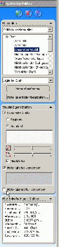

Das habe ich schon probiert. Problem:
Ich klicke auf Material > Material bearbeiten > Wähle z.B. Legierter Stahl > Entferne den Haken aus der Checkbox "Materialschraffur verwenden" > dann klicke ich auf "Material erstellen/bearbeiten" > Im Dialog "SolidWorks 2006" wähle ich dann die Registerkarte "Schraffur"
Dort geht es aber leider nicht weiter, denn da ist alles ausgegraut und ich kann nichts ändern.
Was mache ich falsch?

erstellt am: 10. Sep. 2008 07:49    Editieren oder löschen Sie diesen Beitrag!  <-- editieren / zitieren -->   Antwort mit Zitat in Fett Antwort mit kursivem Zitat    Unities abgeben: 1 Unity (wenig hilfreich, aber dennoch)2 Unities3 Unities4 Unities5 Unities6 Unities7 Unities8 Unities9 Unities10 Unities Nur für Dieter73 10 Unities + Antwort hilfreich
wenn ich den Haken bei "Materialschraffur verwenden" entferne, dann kann ich in den Optionen eine andere Schraffur auswählen! SW 2006 SP4.0

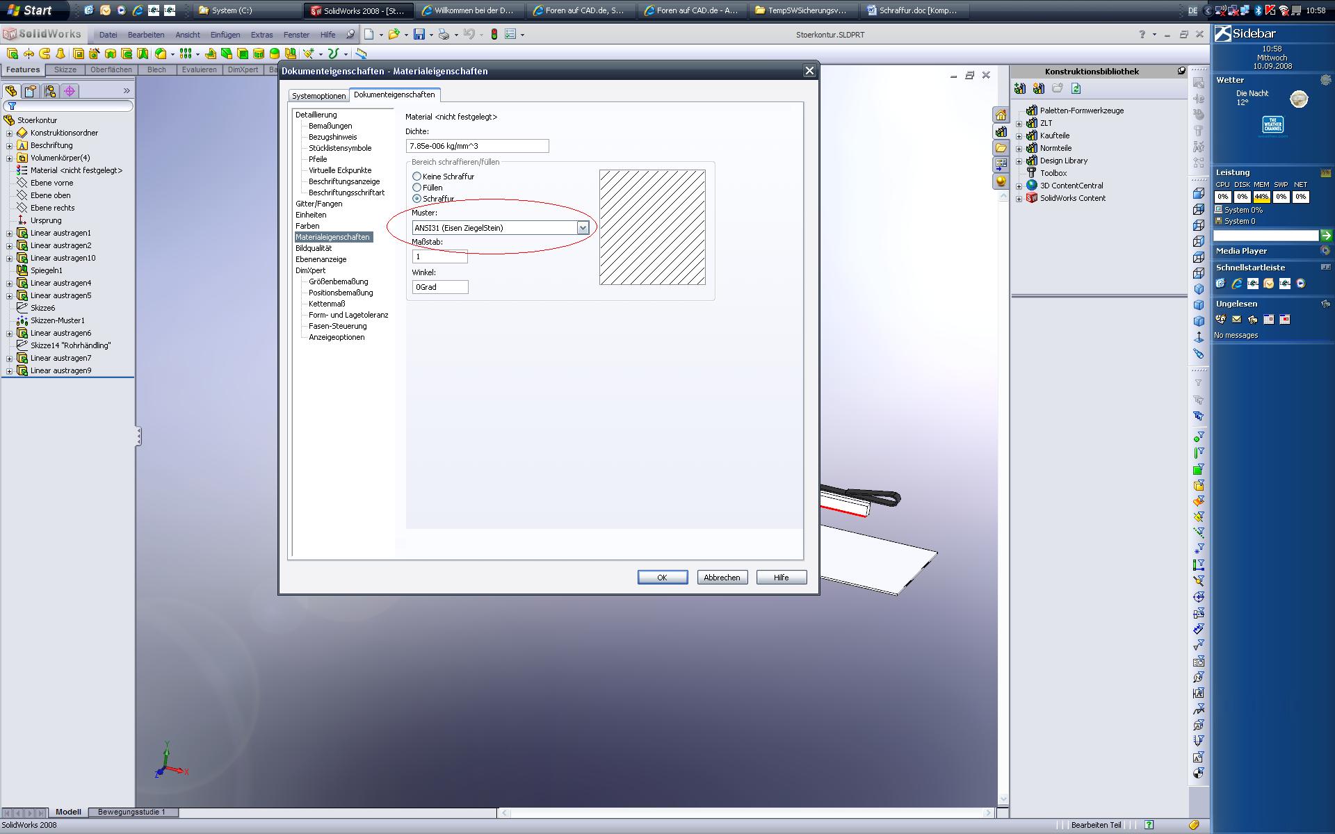

erstellt am: 10. Sep. 2008 10:38    Editieren oder löschen Sie diesen Beitrag!  <-- editieren / zitieren -->   Antwort mit Zitat in Fett Antwort mit kursivem Zitat    Unities abgeben: 1 Unity (wenig hilfreich, aber dennoch)2 Unities3 Unities4 Unities5 Unities6 Unities7 Unities8 Unities9 Unities10 Unities
Schraffur.rar
Original erstellt von Jan:
Jan
Unter welchen Optionen?
Wenn ich den Haken entferne und dann auf:
Optionen > Systemoptionen > Zeichnungen > Bereich schraffieren/füllen
eine andere Schraffur auswähle, dann geht das zwar, nur auf der Zeichnung hat das Teil dann eben nicht diese Schraffur sondern die unter:
Material-Editior > Material erstellen/Bearbeiten > Schraffur.
Und die ist ausgegraut und lässt sich nicht ändern.
Ich mache immer noch was falsch....
Nur was?
Anbei mein Weg den ich versuchte.
Dieter Schmidt
[Diese Nachricht wurde von Dieter73 am 10. Sep. 2008 editiert.]

erstellt am: 10. Sep. 2008 11:04    Editieren oder löschen Sie diesen Beitrag!  <-- editieren / zitieren -->   Antwort mit Zitat in Fett Antwort mit kursivem Zitat    Unities abgeben: 1 Unity (wenig hilfreich, aber dennoch)2 Unities3 Unities4 Unities5 Unities6 Unities7 Unities8 Unities9 Unities10 Unities Nur für Dieter73 10 Unities + Antwort hilfreich
Hallo Dieter,
wenn Du die Schraffurfunktion im Teil deaktiviert (Edit: mit dem Häkchen im SW-Material wie Jan beschrieben hatte) hast, dann wird das Teil in der Zeichnung so schraffiert wie es im Part eingestellt (s.Bild)
oder das ist in der Zeichnung nochmals manuell verändert worden. Nochmal: Die Logik ist in der Reihenfolge so wie ich es Dir beschrieben habe.
MFG Robert Hess.

erstellt am: 10. Sep. 2008 11:09    Editieren oder löschen Sie diesen Beitrag!  <-- editieren / zitieren -->   Antwort mit Zitat in Fett Antwort mit kursivem Zitat    Unities abgeben: 1 Unity (wenig hilfreich, aber dennoch)2 Unities3 Unities4 Unities5 Unities6 Unities7 Unities8 Unities9 Unities10 Unities
Ahhhhh!!! Jawoll!
So ist es....
Danke!!! - So einfach und doch nicht gefunden.
Gleich eine Portion Unities für Dich ;-)
