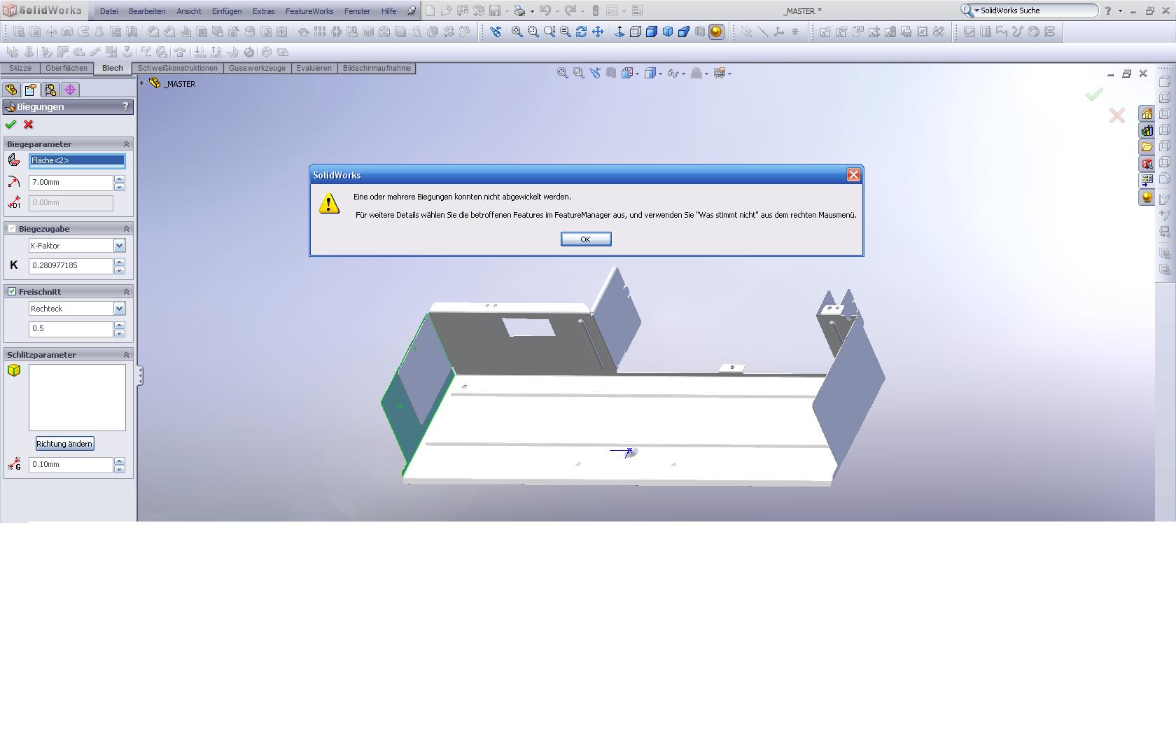

Hallo.
Habe leider über die Suche nichts passendes gefunden.
Habe in der Firma das Problem das wir von unseren Kunden meistens Step oder Iges Dateien bekommen aus denen wir dann unsere Abwicklungen erstellen sollen. Da ich leider recht wenig mit SWXSolidWorks arbeite habe ich teilweise das Problem das ich hieraus keine Abwicklung erstellen kann.(Es werden mir mit FeatureWorks oft nur lineare Austragungen angezeigt!) Wie genau funktioniert das? Oder liegt das vllt. an der Kontruktion der Teile bei unseren Kunden, also wenn die das Teil nicht über die Blechfunktion sondern über Lineare Austragungen ect. erstellen?
Danke im voraus

Versuch mal folgendes:
Lass Featureworks mal beiseite und lade die original iges- oder step-Datei.
Wähle eine ebene Fläche an, die deine Grundfläche sein soll.
Im Blech-Auswahlmenü klicks du "Biegung einfügen".Jetzt sollte dein Teil ein Blechfeature geworden sein, das du mit "Abwickeln" entfalten kannst.

Danke für die rasche Antwort aber leider funktioniert das nicht. Da leider bei den meisten Teilen noch irgendwelche Prägungen vorhanden sind sagt Solid mir immer das eine oder mehrere Biegungen nicht abgewickelt werden können (Siehe Anhang)

Hmm, Prägungen sollten kein Problem sein. Wandstärkeänderungen in den Radien dürfen allerdings nicht vorhanden sein. Auch Kiemenbleche o.ä. werden Probleme machen. Wenn möglich solltest du solche Flächen durch "Löschen und ausbessern" vorher entfernen.

Du kannst Dich auch für eine Seite entscheiden und von allen Flächen (ohne die Prägungen) eine Offsetfläche mit Abstand=0 erzeugen und diese mittels Wanddicke auftragen gleichmäßig dick machen. Das müßte sich dann abwickeln lassen.

ich hab jetzt doch noch dein Bildchen öffnen können. Jetzt versteh ich, was du mit Prägungen meinst. Ich fürchte, solche Importteile lassen sich ohne weiteres nicht umwandeln. Ausbrüche und Laschen würden gehen, aber die Prägungen kriegt man im SWXSolidWorks auch nur mit speziellen Formwerkzeug-Features hin. Sorry, mein Latein ist am Ende.

Hallo Samantha,
nach dem Import kannst du die Prägeumformungen, die Probleme bereiten einfach wegbohren und danach Biegungen einfügen verwenden.
Du hast dann in der Abwicklung eine Bohrung anstelle der Umformung, sollte aber für die Weitergabe an die Programmierung kein Problem sein.
Ansonsten nach dem Blech erstellen die Bohrungen wieder schließen und ein Formingtool (das du vorher in SWXSolidWorks erstellt hast) dort platzieren.
