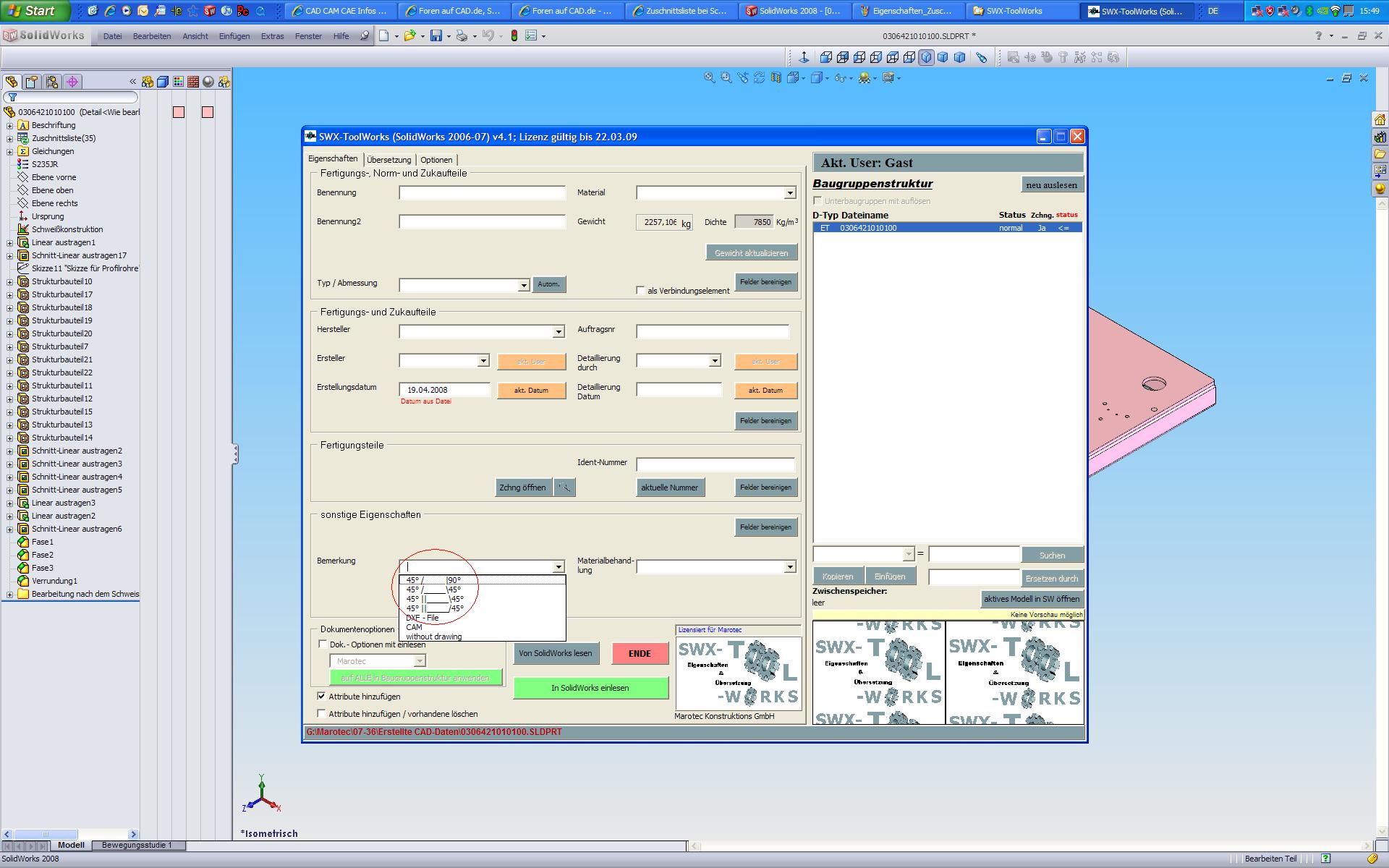

Kann man die Positionsnummern bei einer Zuschnittslisten ändern.
Hab den Schalter nicht gefunden wenn es einen gibt.

Hallo Mike,
einfach die gewünschte Pos. auswählen ändern und fertig.
Habe ich Dir im Bild kurz zusammengefaßt.
MFG Robert Hess.

Zusatzfrage:
Kann man die Liste auch um Symbole ergänzen, damit der Mann an der Säge leichter erkennen kann, was für einen Sägeschnitt er ausführen muss? Sonst die Liste doch nur als Stückliste zu gebrauchen.
Gruß Stefan

Hallo Stefan,
das geht auch. Einmal gibt es die Möglichkeit die automatischen Variablen für Länge, Winkel, etc. s. Bild1. Des weiteren kann man das auch durch eine besondere Art der Symbolik machen, was etwas sicherer ist allerdings nicht automatisch. Die Schnitte an den Profilenden können auch zueinander um 90° gedreht sein, was die Automatik nicht angibt. Für beides gilt. Hat man seine Strategie gefunden, dann die Vorlagendateien entsprechend anpassen.
MFG Robert Hess.

Hallo Robert,
Habs in der 2008 SP0 mal ausprobiert, funktioniert wunderbar. In der 2006 SP5 funktioniert es bei mir
nicht.
War doch nicht falsch mit meinen Versuchen, wenn die Software nicht will.
