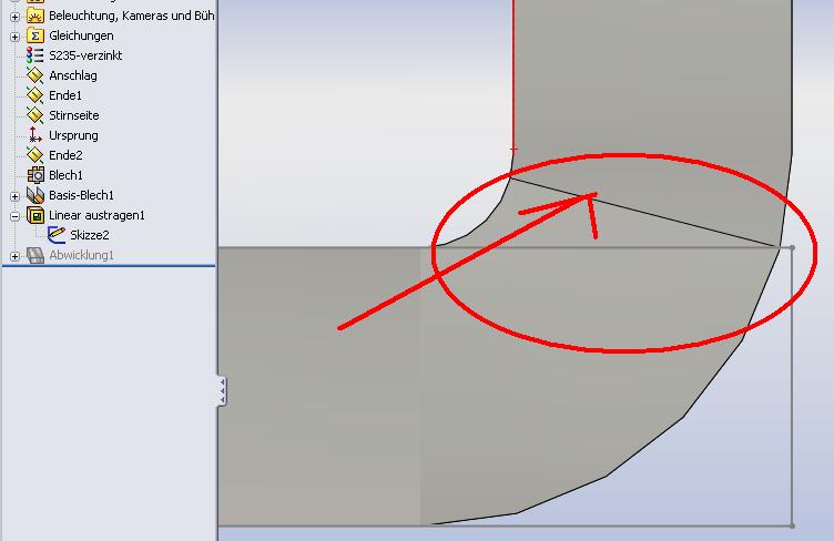

also hier wird ein Blechteil von der Oberkannte mit einem Linear ausgetragenen Schnitt bearbeitet.
Die Skizze ist ein Rechteck aber der Schnitt wird schräg dargestellt.
Ist das so ein "NORMALES" Verhalten von SWX??

Viel sieht man ja nicht. Hast Du die Option "Normaler Schnitt" aktiviert? Das schneidet so, daß die komplette Materialstärke stehenbleibt (normal zur Fläche). Nimm sie weg und es schneidet spitz!

... Hast Du die Option "Normaler Schnitt" aktiviert? ...
Ja das hab ich.

der Schnitt ist schräg, weil du die Option "Normaler Schnitt" verwendest. Da der Schnitt im Bereich der Biegung endet, wird dann die Kante "schief".
Wenn du die Option deaktivierst, ist der Schnitt in dem gefalteten Modell zwar gerade, aber: Durch die ungleiche Wandstärke im Bereich der Biegung gibt's Probleme bei der Abwicklung.

Das bedeutet dann ja, das das System mir von alleine vorschreibt, dass ich erst Ausschneide und dann Biege.
ich meine es ist hier nicht so relevant, ich kann die Ausklinkung auch bis zur biegung machen aber irgendwie
Unverständlich ist die Sache hier schon Programiert.
Nichts desto trotz vielen, vielen Dank fürs mittmachen und klären.

Nun ja, du kannst es auch so erstellen wie von dir gewünscht.
Lösung1:
Einfach den Ausschnitt wie bereits vorgeschlagen ohne die funktion "Normaler Schnitt" ausführen, und für die Abwicklung dieses Feature unterdrücken.
Auf der Zeichnung den Hinweis nicht vergessen dass man es nach dem Biegen bearbeiten muss.
Lösung2:
Blech ohne den Ausschnitt erstellen.
Neues Teil anfangen, Teil in Teil einfügen
