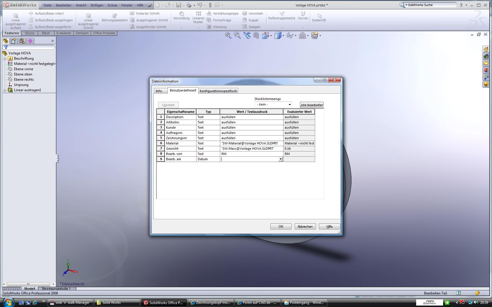

Hallo zusammen!
Bin gerade dabei einer Bauteilvorlage (Part Template) Dateieigenschaften zu zuweisen, welche ich dann mit meiner Zeichnungsvorlage verknüpfen möchte, sodass das Schriftfeld automatisch befüllt wird. Jetzt möchte ich allerdings das Erstellungsdatum auch autom. eingetragen haben. Wie kann ich mir da helfen?
Wäre um jede Antwort dankbar!! Anbei ein Screenshot zur besseren Verständlichkeit!!
Mfg Mario

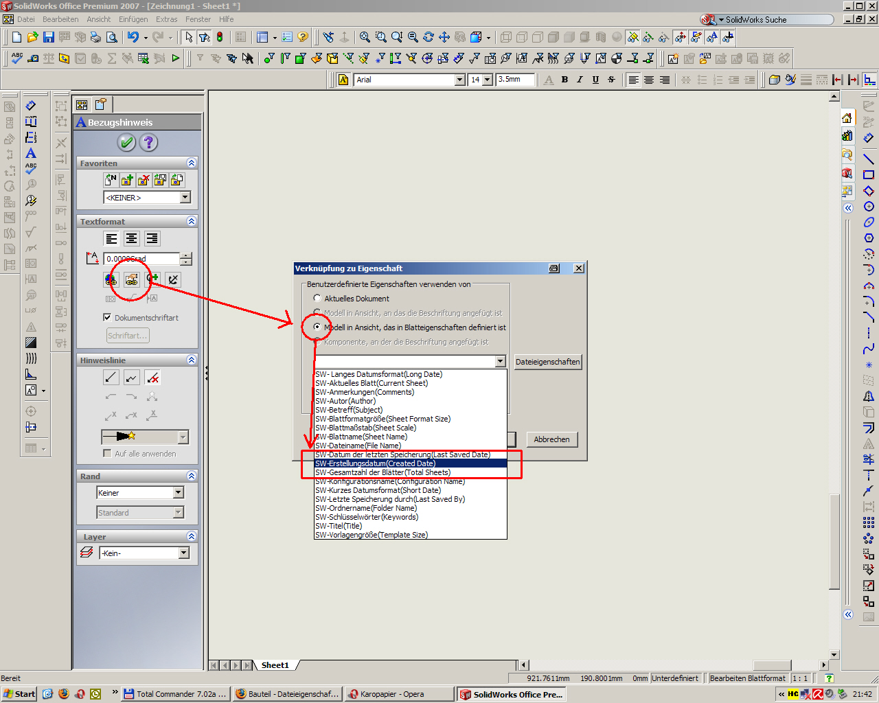

N'Abend Mario!
Wenn du das Datum nur für die Zeichnung brauchst und nicht für ein PDM oder so was, musst du nichtmal eine extra Eigenschaft im Teil anlegen. Dafür gibts vorgefertigte Bezüge bei den Bezugshinweisen in der Zeichnung (siehe Bild).
Gruß, Jens

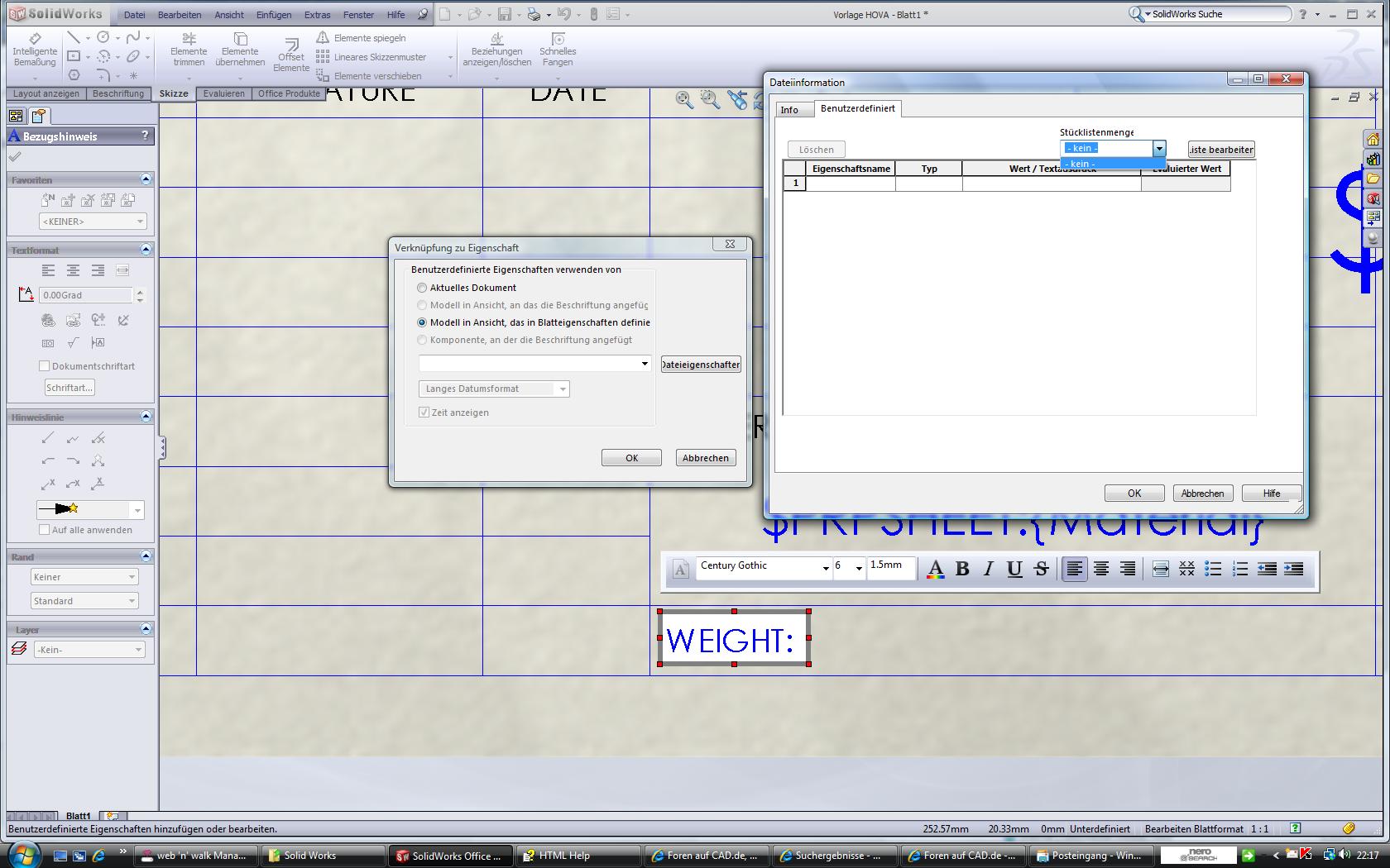

erstellt am: 04. Sep. 2008 22:19    Editieren oder löschen Sie diesen Beitrag!  <-- editieren / zitieren -->   Antwort mit Zitat in Fett Antwort mit kursivem Zitat    Unities abgeben: 1 Unity (wenig hilfreich, aber dennoch)2 Unities3 Unities4 Unities5 Unities6 Unities7 Unities8 Unities9 Unities10 Unities
Hallo Jens!
Danke erstmals.
Bevor ich das Schriftfeld verknüpfe muss ich ja eine prtdot-Datei erstellen, wo ich bestimmte Dateieigenschaften wie Name, Zeichnungsnummer, Kunde usw... eintrage. Soweit bin ich jetzt mal. Wobei ich nicht weiß was ich unter Stücklistenmenge eingeben muss????
Dann öffne ich eine neue dwt, rechte Maustaste --> Blattformat bearbeiten und kann dann das Schriftfeld verändern und Verknüpfungen zu meiner prtdot erstellen.
Und da bleib ich hängen. Ich möchte alle englischen Bezeichnungen umschreiben und die Verknüpfungen zuweisen. Wie mach ich dann weiter? Auf das jeweilige Textfeld klicken, danach auf "Verknüpfung zu Eigenschaft". Und jetzt bleib ich hängen!
Wie mach ich an dieser Stelle weiter?

Original erstellt von RMario:
Ich auch nicht, das ist so'n neumodischer SWX2008-Kram.   :D
Was meinst du damit? Übersetzen?
Entweder, du fügst vorher eine Modellansicht mit dem prtdot ein, dann werden dir die Eigenschaften des Teils angeboten, oder du erstellst einen Bezugshinweis mit dem Text $PRPSHEET:{Eigenschaftsname}.
Gruß, Jens

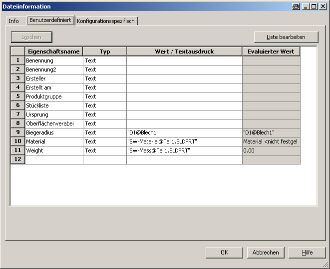

Ich hab mal 2 Bilder angehangen: unsere Dateieigenschaften und wie die im Schriftfeld übernommen werden.
