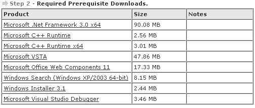

Hallo Leutz
Nachdem bei mir der Photoworks mit Animator ständig Probleme macht möchte ich die Datei mal in der 2009er versuchen zu rendern.
Die 2009er für XP64 vom Support gesaugt und installiert, doch startet diese Version bei mir nicht.
Hat jemand aehnliche Erfahrung gemacht? Funktioniert die 2009 OfficePremium X64 bei euch?

hi
hast mal geguckt im taskmanager ob der Prozess 2mal startet?
was steht in den Eventlogs von windwos drin ?!?!?!?
gruss micha

Ja, im Taskmanager tut sich garnix. Kein SolidWorks Prozess oder auch kein neuer Prozess. Einfach nix. Als wenn man auf eine toten Link klickt. Link ist aber verknüpft. - Hmmm....!?

was steht in den eventlogs von windows ?
alle Laufzeitkomponenten installiert (.net / installshield ......) ?
firewarll und virenscanner war aus ?
bist lokaler admin bei der installation gewesen ?
bzw, bist lokaler admin beim ersten start ?
gruss micha

Hmm wahrscheinlich liegts daran.
Dachte die Programme wären nur für Entwickler und zum Teil sind ja die aktuellen drauf (installer zB.
Hmm. Werd mal die Dinger auch alle installieren müssen.
Was bitte ins mit Microsoft VISTA genau gemeint?!? 8D
Wollte eigentlich vermeiden die Kiste zuzumüllen
Vielen Dank jedenfalls.

Original erstellt von Ahleggs:
Da hast du etwas reininterpretiert, was da gar nicht steht. MicroSoft VSTA sind die Visual Studio Tools for Applications und ist die neue Makroumgebung für .NET Makros, die ab 2009 funktionieren.
Hat nichts mit Vista zu tun
