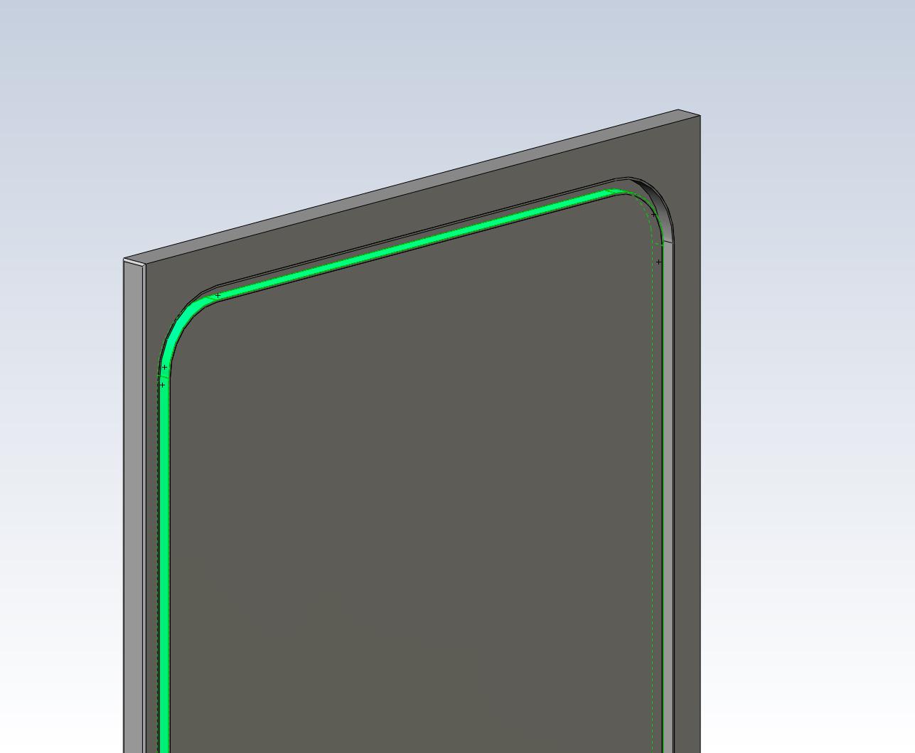

Rolloschrankseite_LI.SLDPRT.txt
ich bin wieder einmal am Ende meiner Weisheiten angelant.
Mein Problem ist, dass ich die im Bild markierten Flächen nicht
auf eine Fläche verschmelzen kann. Vor einiger Zeit hab ich
eine solche Situation schon gelöst. Aber wie!?
Hat da jemand einen Lösungsansatz?

beim Laden sind das bei mir Volumenkörper ?? Von Flächen keine Spur ??

Ich mutmaße mal, dass Du das für die Kinematik in der Baugruppe benötigst (Verknüpfung).
Übernehme die Kante in eine Skizze, dann Spline anpassen und Oberfläche extrahieren. Die kannst Du dann wundervoll verknüpfen.

Oberflächen zusammenfügen.

Exportiere doch Deine Auswahl mal in ein extra IGS. Wenn Du das mit der Option Flächen zusammenfügen importierst, siehst Du, wieviele Flächen es sind und wo die Lücken zu suchen sind!

Mich hat's gerade überschlagen vor lauter Antworten.
Der Vorschlag von Teddibaer wird mein Lösungsansatz werden,
da die Volumkörper bleiben sollen.
Besten Dank!!!

Offset Oberfläche - Dicke = 0
