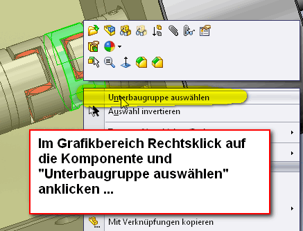

so nun sind wir auch umgestiegen auf 2008 SP 4. Dadurch ergibt sich gleich ne Frage.
In einer Baugruppe die eine Unterbaugruppe mit weiteren Unterbaugruppen enthält.
kann man irgendein Teil der gewünschten Unterbaugruppe mit der rechten Maustaste anklicken und im Popup den Befehl Unterbaugruppe auswählen klicken. Dann erscheint ein Baum der die Struktur der Unterbaugruppen darstellt. Die z.B. zu Öffnende wähle ich
und anschließend steht mir bei wiederholten rechten Mausklick der Befehl Baugruppe öffnen zur Verfügung. Also kann man das Makro Baugruppe traversieren nun in Rente schicken ?
Leider nö: Wenn die Unterbaugruppe keine weiteren Unterbaugruppen enthält, kann ich sie zwar wählen, aber bei rechten Mausklick fehlt der Befehl Baugruppe öffnen.
Das kann ich nicht nachvollziehen. Oder mache ich was falsch ?
Für Tipps wäre ich echt dankbar.

Du selektierst ja in deinem Beispiel eine Komponente im Grafikbereich an, dann bekommst du als Eintrag im RMB-Menu das "Unterbaugruppe auswählen". Bei einer leeren Baugruppe hast du aber nichts im Grafikbereich, was du anklicken kannst.
Also gehst du an die Stelle, wo du auch was leeres selektieren kannst: in den Featurebaum links! Wenn du da irgendwas selektierst (ganz normal mit links anklicken) bekommst du so ein Popup mit ein paar Icons, das ist anders als früher. Da stehen immer die wichtigsten und gebräuchlichsten Kommandos drin, eben als Icons ... unter anderem direkt das erste "Baugruppe öffnen" bzw. "Teil öffnen" bei einer Teilekomponente. Dieses Popup bekommst du auch zusätzlich oberhalb des RMB-Menus, wenn du etwas mit rechts anklickst. Ist reine Gewöhnungssache die Maus eben nicht gleich nach rechts unten zu ziehen sondern nach rechts oben; wenn man es erst mal gewöhnt ist (dauert zwischen 5 Minuten und 5 Tagen je nach Lernwilligkeit  ) geht es tatsächlich viel schneller.
Das dort die "Unterbaugruppe öffnen" im RMB-Menu nicht vorhanden ist liegt daran, dass du ja eh direkt im Baum die übergeordneten Strukturen auswählen kannst, weil du diese Struktur im Gegensatz zum Grafikbereich ja direkt sehen kannst.
Ich hoffe, du kommst mit der Erklärung zurecht,

also ich versuche es noch einmal zu erklären:
Ich bin in einer Baugruppe in SWXSolidWorks. In dieser sind 98 Einzelteile
und eine Unterbaugruppe die keine weitere Unterbaugruppe enthält.
Wähle ich nun mit RMT (rechte Maus Taste) eine Komponente dieser Unterbaugruppe an, erscheint im Popup der Befehl Unterbaugruppe (UG)wählen.
Wenn ich diesen Befehl ausführe, wird die UG "radioaktiv" (kl.Spaß )
blau markiert.Wenn ich jetzt nocheinmal RMT klicke, erscheint kein Baum und kein Befehl Baugruppe laden. Das funzt nur wenn die UG noch weitere UGs hat. Ich muß also wieder nach alter Methode in den Baum, dort die UG suchen und dann öffnen. Oder das echt gute Tool Baugruppe traversieren weiterverwenden. Wer von Inventor oder SE zu SWXSolidWorks wechselt, kann sich mit den eingeschränkten Auswahlfunktionen nur schwer anfreunden. Das ist aber keine allgemein Kritik an SWXSolidWorks, denn die SWX2008 finde ich bis auf den o.g. Punkt echt super.

Hi Thomas,
doooooooch Du mußt nur die Auswahl wieder abwählen.
Du wählst eine UG an einem Teil mit RMT. Damit hast Du ne Fläche oder ne Kante gewählt. Diese ist farbig. Im Pop up Menü wählst Du UG
auswählen. Dann drückst Du Strg hälst diese Taste fest und klickst das zuerst gewählte Teil an der Kante oder Fläche wieder ab.Du hast sonst 2 Elemente im Solid Works gewählt, die Fläche und das Teil.
Darum weiss Solid Works nicht was Du machen willst und bitet BG öffnen nicht an.
Wenn Du jetzt wieder RMT drückst erscheint Bg Blabla öffnen.
Ist ein bisschen schneller als das Makro.

Vielen Dank,
so geht´s jetzt. Da muß man erst mal draufkommen...
