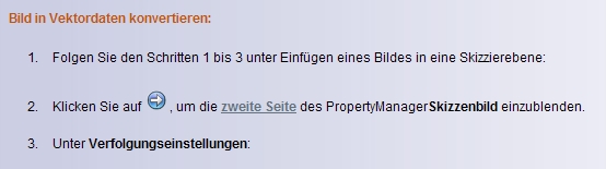

Hallo Forum,
wollte gerade ein Bild vektorisieren, die Hilfe sagt mir: "Klicken Sie auf -> , um die zweite Seite des PropertyManagerSkizzenbild einzublenden." (Bild anbei). Nur leider finde ich den Pfeil zum Umschalten auf die 2. Seite nicht, kann mir bitte mal Jemand suchen helfen...

Hast Du in den Zusatzanwendungen "Autotrace" eingeschaltet?! Sonst gibt's den Pfeil nicht...

vielen dank für den tipp, das war's.....

Es steht doch in der Hilfe, z.B. unter "Bitmaps, in Skizzen"
