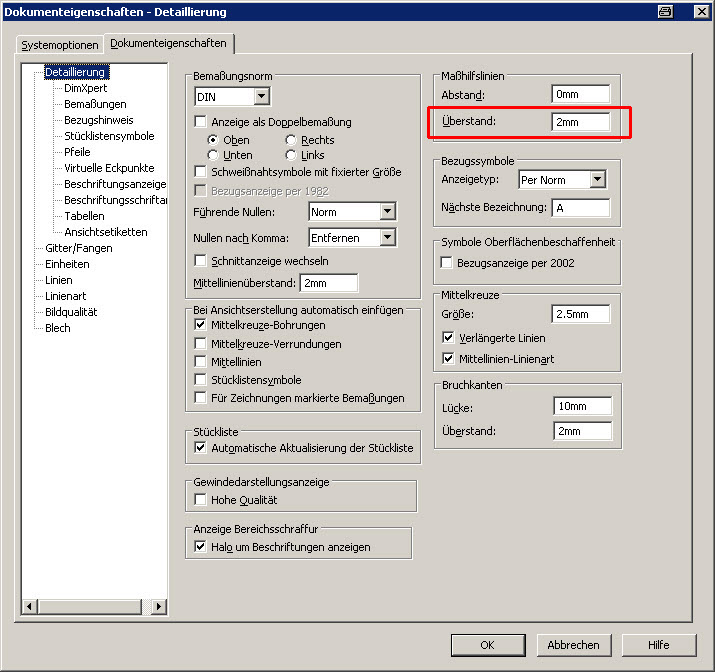

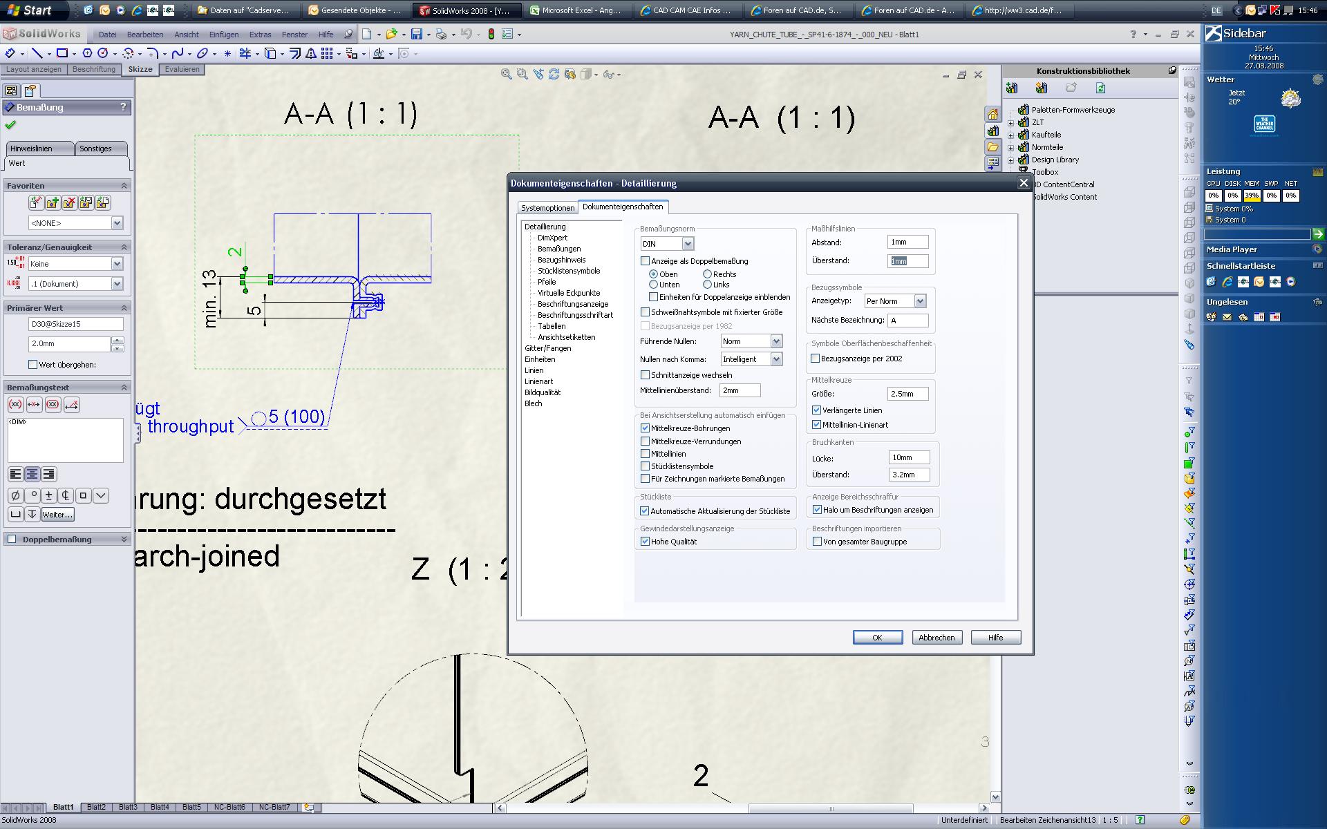

Hallo Zusammen,
man kann die Linie(nendpunkt) bei SolidWorks bis zu einem anderen Punkt ziehen und er bleibt dann auch da. Dies geht nur nicht wenn man unter den Dokumentenoptionen in der Zeichnung den Überstand auf 0 mm setzt. Dies gilt nur bis SW 2007. Ob das in SW2008 besser geworden ist, habe ich noch nicht probiert.
Ich bin durch Zufall auf diese Lösung gestoßen, weil ich mit Kundenvorlagen (in SW2007) arbeiten mußte, wo dies so eingestellt war und ich meine Maßhilfslinie nicht vernünftigt wie gewohnt verschieben konnte.
Es funktionierte mal und mal nicht. Dann habe ich diesen Überstand auf 1 mm eingestellt und es ging ohne Probleme und zwar immer.
Wo dies Maßhilfslinie aufhören soll ist sicherlich eine andere Frage, aber ich meine da wo sie mir die "gemeinten" Elemente anzeigt.
MFG Robert Hess.
s. Das Bild der Doku-Option. Ach das gabs doch schon.
