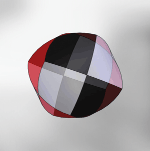

Hi Refnex,
1. Eigene Windows Bordmittel.
2. Animake (z.B.) besorgen.
3. Bilder vom SWX schießen
4. Zu einem *.gif mit Animake zusammenführen.
5. Ergebnis – meine MK.- kanns Du mit Animake öffnen und den Aufbau anschauen.
