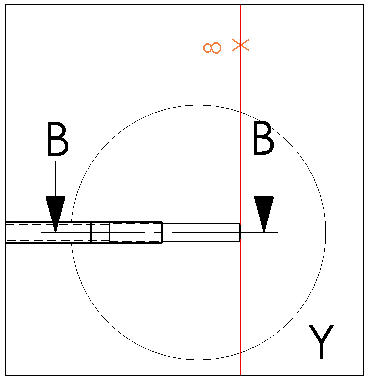

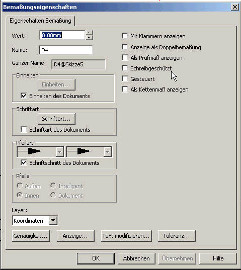

Wir haben eine Zeichnung gefunden bei der bei einer Ordinatenbemassung (Maß 8) der Schreibschutz aufgehoben ist.
Das heisst, ich kann dem ersten Maß einen Wert zuordnen und die folgenden abhängigen Maße werden dementsprechend angepasst.
Wie kann man den Schreibschutz eines Ordinatenmaßes aufheben

die Bemaßung kommt vom Modell selbst (BEMASSUNG1.jpg -2.jpg) und ist keine Bemaßung, die in der Zeichnung generiert wurde.
Hat vermutlich auch eine andere Farbe nicht wahr?
