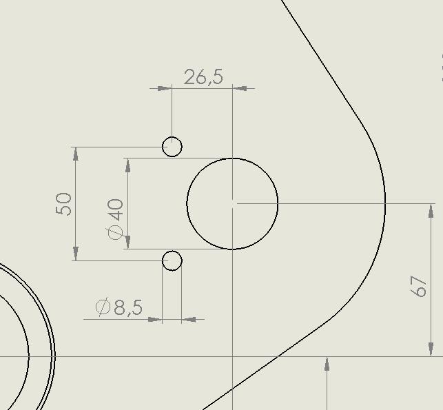

ich weiß, das ist ein leidiges Thema, nachdem ich hier die Suche bemüht habe und irgendwie nicht die Lösung für meine Problem gefunden habe.
Solidworks 2008 habe ich auf dem Rechner.
Die Gewindedarstellung interessiert nicht sonderlich, mein Problem ist, daß jetzt nur noch das Kernloch bemaßt wird und zwar mit z.b. Durchm. 8,4.
In älteren Zeichnungen erfolgt es richtig, doch seit die Perfomance angepaßt wurde (vor 2 Wochen) ist eine Einstellung erfolgt, die ich nicht finden und rückgängig machen kann.
Ich hoffe mich einigermaßen verständlich gemacht zu haben und auf daß mir jemand helfen kann

Ok, ich versuchs....
Also, die Performance angepaßt, damit man ich folgendes, daß Einstellungen, die die Rechnerleistung unnötig hochschraubt wie schattierte Darstellungen unterdrückt bzw. abgestellt wurde. Was im Einzelnen gemacht wurde, weiß ich nicht, ich kriege den EDV-Menschen zur Zeit auch nicht zu fassen wegen Urlaub.
Die Bemaßung erfolgt von Hand, weil es sich meistens um Baugruppen handelt, in denen nachträglich ein Gewinde gefordert ist und die autom. Bemaßung nun mal gnadenlos alles bemaßt
Ich hoffe, das ist klarer geworden, übrigens die 2 kleinen Bohrungen mit 8,5 sollten eigentlich M10 sein

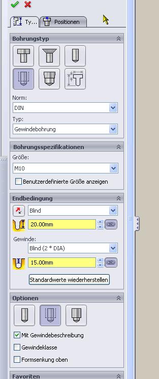

kann mit deinen Performancesteigerungsmaßnahmen leider nix anfangen, und Maße holen wir aus dem Modell immer mit "Modellelemente übernehmen",
aber zu deinen Gewinden kann ich evtl was sagen:
Hast du im Bohrungsassi vielleicht das ->
markiert? Versuch mal die Einstellung in der Mitte.

erstellt am: 26. Aug. 2008 15:48    Editieren oder löschen Sie diesen Beitrag!  <-- editieren / zitieren -->   Antwort mit Zitat in Fett Antwort mit kursivem Zitat    Unities abgeben: 1 Unity (wenig hilfreich, aber dennoch)2 Unities3 Unities4 Unities5 Unities6 Unities7 Unities8 Unities9 Unities10 Unities
Ja, die Einstellung war "aktiv", das habe ich gleich nachgeschaut als ich bemerkte, daß nur das Kernloch bemaßt ist

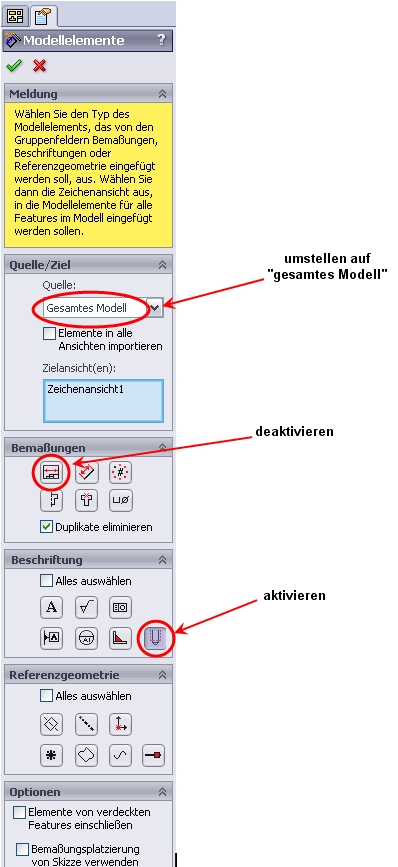

Ich würde spontan eher auf die "Modellelemente übernehmen"-Lösung tippen. Bei uns ist es auch standardmäßig so, dass Gewindedarstellungen in Baugruppen nicht (immer) von selbst erscheinen. Also klicke man auf: Einfügen => Modellelemente und passe am besten die Einstellungen gemäß dem angefügten Screenshot an.
Bei Einzelteilen kann es auch passieren, dann einfach in den Einstellungen der Ansicht "Gewindedarstellung => hohe Qualität" auswählen. Sollte der Haken bereits gesetzt sein, kann es auch helfen, einmal den Haken zu entfernen und wieder zu setzen.

Danke Hendrik, das war ein guter Tipp, auch wenn ich die Bemaßung nun wieder aufbauen muß.

Ich hoffe, ich verstehe das richtig- aber: Warum neu aufbauen? Wenn die Einstellungen so sind, wie im Screenshot, sollten anschließend nur die Gewindedarstellungen erscheinen- sonst nichts. Dann würde es reichen, wenn Du die alten Maße vom Kernloch löschst und die Gewinde neu bemaßt. (Insofern kommmst Du um einen minimalen Aufwand nicht herum.)
Sollten aber plötzlich haufenweise Maße in der Ansicht erscheinen, war vermutlich der erste Button im Dialogfeld "gedrückt". Der ist standardmäßig aktiviert, muss also jedes mal deaktiviert werden.

erstellt am: 27. Aug. 2008 11:10    Editieren oder löschen Sie diesen Beitrag!  <-- editieren / zitieren -->   Antwort mit Zitat in Fett Antwort mit kursivem Zitat    Unities abgeben: 1 Unity (wenig hilfreich, aber dennoch)2 Unities3 Unities4 Unities5 Unities6 Unities7 Unities8 Unities9 Unities10 Unities
ok, den Button habe ich dann wohl nicht deaktiviert  , aber soviel Bemaßung war es zum Glück ja nicht
