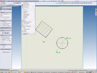

ich habe einen schrägen Schnitt (siehe Bild-Bsp.)
Wie bekomme ich die Schnittansicht eindeutig waage- bzw. senkrecht ausgerichtet?
Mit Drehen hab ich schon versucht. Der will nen Winkel. Der Winkel der Ableitung ist aber unbekannt bzw. mit etlichen Nachkommastellen.
Hab auch schon versucht mit einer linie längs durch und dann vertikal,
aber dann gibts überdefiniert...
MfG Alex

Kante in der Schnittansicht anklicken die zB horizontal sein soll --> Extras, Zeichenansicht ausrichten --> horizontale Kante.

...den Menupunkt hab ich nicht...kann das bei 2008 anders sein?

Der Menüpunkt ist auch unter SW2008 exakt da, wenn eine Zeichnung Dein aktives Dokument ist.

Sorry, komm nicht mehr mit.
Welcher menupunkt soll denn da sein? Siehe Anhang
Und wenn RMT, dann auf was?

erstellt am: 26. Aug. 2008 15:10    Editieren oder löschen Sie diesen Beitrag!  <-- editieren / zitieren -->   Antwort mit Zitat in Fett Antwort mit kursivem Zitat    Unities abgeben: 1 Unity (wenig hilfreich, aber dennoch)2 Unities3 Unities4 Unities5 Unities6 Unities7 Unities8 Unities9 Unities10 Unities Nur für locol1011 10 Unities + Antwort hilfreich
Lupe auspack!
Klick mal in dem Menü ganz unten auf "Menü anpassen".

Supaaaaa!!! Das gibt volle Punktzahl.
Mensch, den Penupunkt kannte ich noch nicht.

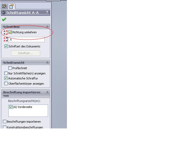

da war noch was...die Ansicht richtet sich zwar schön aus, aber leider zur falschen Seite. Ich brauch die Ausrichtung um 180 Grad gedreht. SWXSolidWorks richtet die Ansicht wohl nach gut dünken aus!? Mit "Drehen" zerschieß ich mir wieder die vertikale Ausrichtung

erstellt am: 28. Aug. 2008 13:24    Editieren oder löschen Sie diesen Beitrag!  <-- editieren / zitieren -->   Antwort mit Zitat in Fett Antwort mit kursivem Zitat    Unities abgeben: 1 Unity (wenig hilfreich, aber dennoch)2 Unities3 Unities4 Unities5 Unities6 Unities7 Unities8 Unities9 Unities10 Unities Nur für locol1011 10 Unities + Antwort hilfreich
Servus, der Haken vielleicht?

erstellt am: 28. Aug. 2008 13:36    Editieren oder löschen Sie diesen Beitrag!  <-- editieren / zitieren -->   Antwort mit Zitat in Fett Antwort mit kursivem Zitat    Unities abgeben: 1 Unity (wenig hilfreich, aber dennoch)2 Unities3 Unities4 Unities5 Unities6 Unities7 Unities8 Unities9 Unities10 Unities
...nein, das richtet nur die Blickrichtung aus...ich brauch die Ansicht um 180° gedreht.
