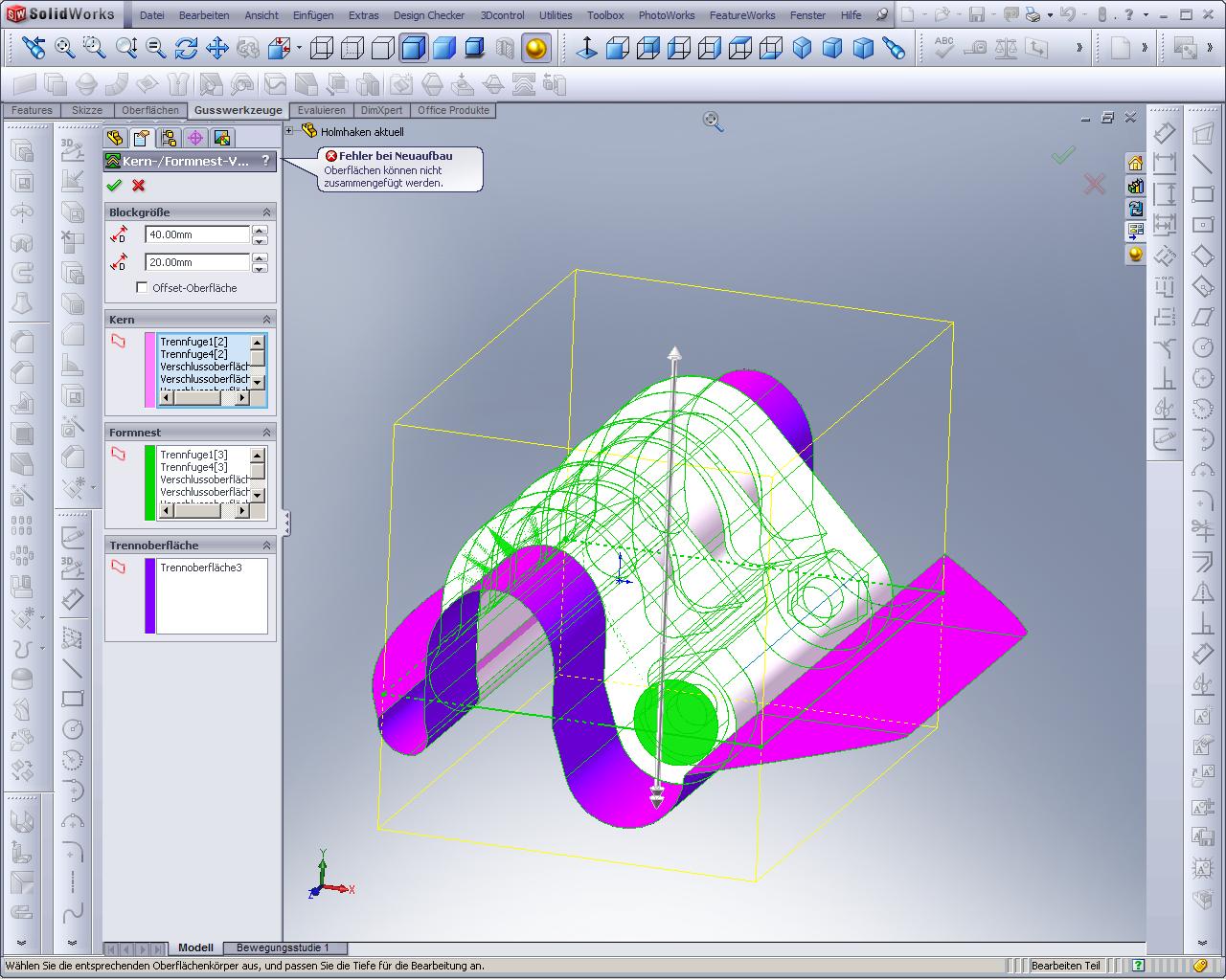

Habe das erstmal den Hacken mit einer Trennung versehen, dann habe ich eine BG erstellt und ein Formnest Feature durchgefüht. Bis dahin alles OK.
Dann habe ich das Formnest mit dem Hacken ohne Trennung zu einer neuen BG gemacht und wollte wieder eine Formnest erstellen diesmal mit dem Formnest1 und den Hacken ohne Trennung.
Dabei kommt jedesmal die Fehlermeldung " Feature kann nicht erstellt werden, da es eine zu einer Dicke von Null führt". Jedes für sich geht aber nicht beide zusammen!!1

Geometriedicke=0 kannst Du lösen, indem Du getrennte Teile machst oder eben die Ursache findest und die Geometrie in- oder auseinander bewegst. In der Praxis würde so ein Teil ja auch auseinanderfallen!

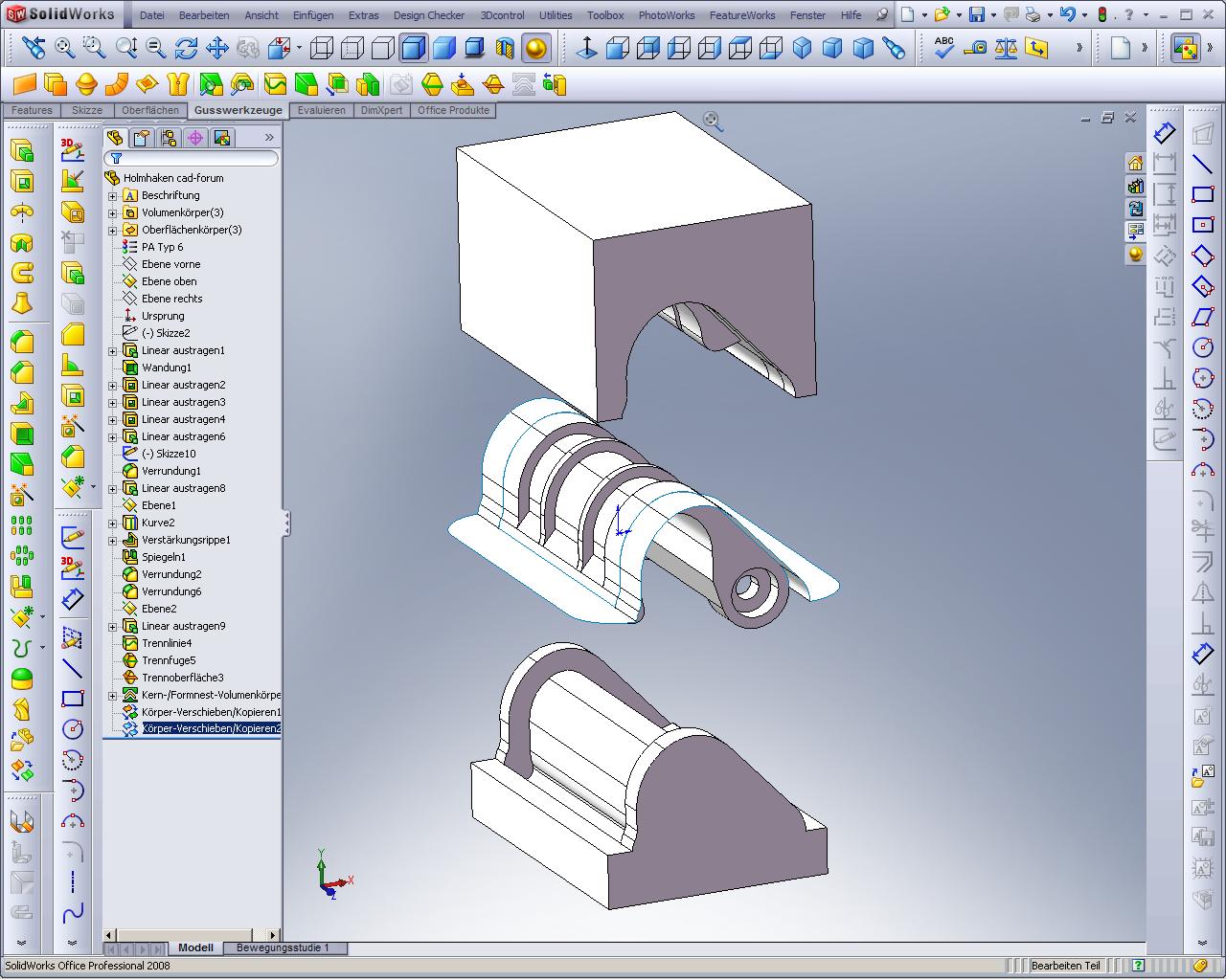

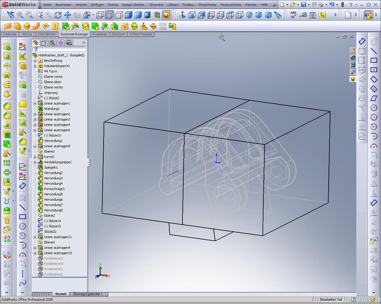

Holmhacken_draft_1.zip
Hier mal mein erster versuch habe auch keine Ahnung. Habe gerade einen längeren kommentar geschrieben aber der ist weg weil wieder mal was im Browser schief ging.
Also hier die Kurzform
1- erstaml die trennung definieren (Werkzeugkonzept)
2- ich habe rechts, links, kern gemacht siehe konfigurationen
3- jetzt noch ein paar schrägschieber und klinkenzüge und fertig (habe keine ahnung also fragt mich nicht was das ist, höre ich immer wenn ich mich in die werkzeugkonstruktion verlaufen habe)
4- ich baue mit volumen weil das stabil läuft
5- wahrscheinlich ist das alles totaler mist
gruss aus dem sonnigen kronberg

Hallo Jörg,
habe das mit dem Kombinieren kapiert , wie geht es jetzt weiter????
Bekomme ich die einzelnen Austragungen in einen extra Teil exportiert, oder wie???
Gruß André

Hier ist ein Screenshots von Jörgs Aufbau.
Wie  bekomme ich jetzt die drei Austragungen separat als Bauteile???
Gruß André

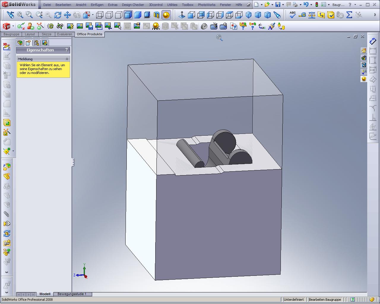

Hier ist meine Variante mit Formnest.
Das Unterteil habe ich kopiert und eine neue BG erstellt.
Als nächstes wollte ich das selbige mit dem Oberteil machen worauf der oben besagt Fehler auftritt.
Gruß André

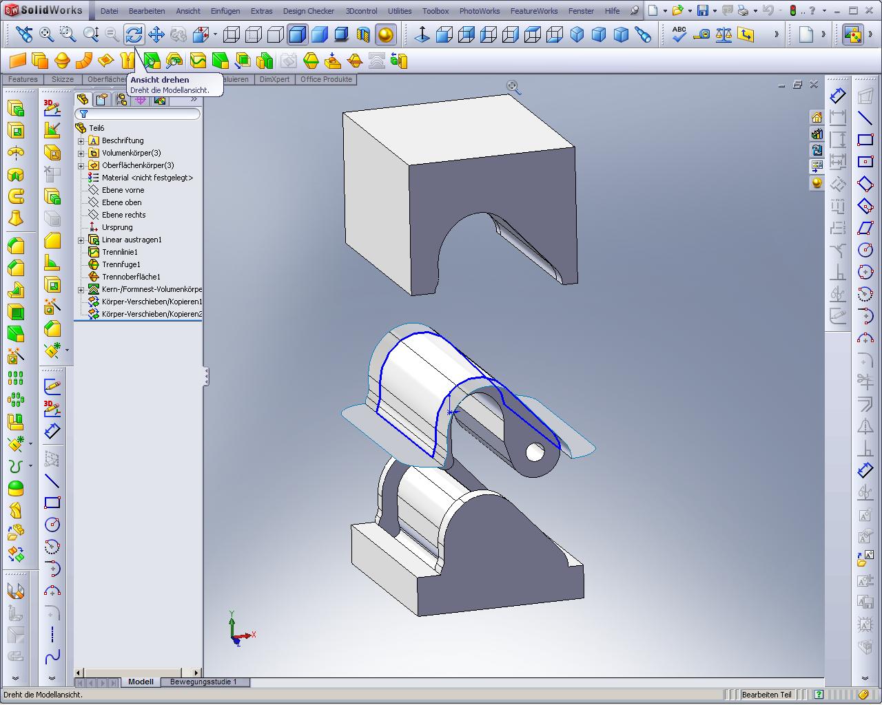

erstellt am: 27. Aug. 2008 13:30    Editieren oder löschen Sie diesen Beitrag!  <-- editieren / zitieren -->   Antwort mit Zitat in Fett Antwort mit kursivem Zitat    Unities abgeben: 1 Unity (wenig hilfreich, aber dennoch)2 Unities3 Unities4 Unities5 Unities6 Unities7 Unities8 Unities9 Unities10 Unities Nur für ABeer 10 Unities + Antwort hilfreich
HolmhackenCAD-Forum_neu.zip
hier, habs über die Formnestfunktion gemacht  Dauert keine 10 min

erstellt am: 27. Aug. 2008 13:42    Editieren oder löschen Sie diesen Beitrag!  <-- editieren / zitieren -->   Antwort mit Zitat in Fett Antwort mit kursivem Zitat    Unities abgeben: 1 Unity (wenig hilfreich, aber dennoch)2 Unities3 Unities4 Unities5 Unities6 Unities7 Unities8 Unities9 Unities10 Unities Nur für ABeer 10 Unities + Antwort hilfreich
hatte es erst hinterher gesehen, das die Seitenwände konisch sind    in diesem Fall sollte der Trennverlauf zur anderen Seite gehen
     Gruß Thermo

Thermoflasche
Sehen Sie sich das Profil von Thermoflasche an!   Senden Sie eine Private Message an Thermoflasche  Schreiben Sie einen Gästebucheintrag für Thermoflasche
Beiträge: 1733
Registriert: 08.10.2003
Solidworks 2018 SP 4.0
erstellt am: 27. Aug. 2008 14:45    Editieren oder löschen Sie diesen Beitrag!  <-- editieren / zitieren -->   Antwort mit Zitat in Fett Antwort mit kursivem Zitat    Unities abgeben: 1 Unity (wenig hilfreich, aber dennoch)2 Unities3 Unities4 Unities5 Unities6 Unities7 Unities8 Unities9 Unities10 Unities Nur für ABeer 10 Unities + Antwort hilfreich
Trennlinien erzeugen - Trennfugen definieren - restlichen Dichtflächen für offene Stellen manuell erzeugen und in den Ordner "Trennoberflächenkörper" rein   Danach Skizze erstellen (kleiner als die äußeren trennflächen und deiner Formplatten mit der Funktion "Kern- Formnest- Volumenkörper" erstellen. Jetzt nur noch mit der Funktion "Kern" und geeigneten Skizzen deine hinterschnitte mit Schiebern weg machen und fettig
    Gruß Thermo

erstellt am: 28. Aug. 2008 10:41    Editieren oder löschen Sie diesen Beitrag!  <-- editieren / zitieren -->   Antwort mit Zitat in Fett Antwort mit kursivem Zitat    Unities abgeben: 1 Unity (wenig hilfreich, aber dennoch)2 Unities3 Unities4 Unities5 Unities6 Unities7 Unities8 Unities9 Unities10 Unities
Hallo Thermo,
ich nochmal.
Habe die Trennflächen erstellt wie du es geschrieben hast.
Bekomme aber eine Fehlermeldung, wenn ich das Formnest erstellen möchte(siehe Bild).
Kannst du mir sagen wo der Fehler liegt?
Gruß André
Thermoflasche
Beiträge: 1733
erstellt am: 28. Aug. 2008 10:52    Editieren oder löschen Sie diesen Beitrag!  <-- editieren / zitieren -->   Antwort mit Zitat in Fett Antwort mit kursivem Zitat    Unities abgeben: 1 Unity (wenig hilfreich, aber dennoch)2 Unities3 Unities4 Unities5 Unities6 Unities7 Unities8 Unities9 Unities10 Unities Nur für ABeer 10 Unities + Antwort hilfreich
das liegt an deinem äußeren Konturverlauf, da sind 4 ganz kleine versprünge am Rafienübergang. Entweder bereinigst Du den Radius, so das er tangetial verläuft oder Du selektierst die kleinen Ecken mit in deine Trennfuge
Gruß Thermo

erstellt am: 28. Aug. 2008 11:11    Editieren oder löschen Sie diesen Beitrag!  <-- editieren / zitieren -->   Antwort mit Zitat in Fett Antwort mit kursivem Zitat    Unities abgeben: 1 Unity (wenig hilfreich, aber dennoch)2 Unities3 Unities4 Unities5 Unities6 Unities7 Unities8 Unities9 Unities10 Unities
Holmhakencad-forum.zip
Habe mal alle Radien beseitigt und ein saubere Trennfläche gemacht.
Trotzdem will das Schei... Formnest nicht
Habe mal die Datei angehängt, kannst du mal schauen???
Gruß André
Thermoflasche
Beiträge: 1733
erstellt am: 28. Aug. 2008 11:28    Editieren oder löschen Sie diesen Beitrag!  <-- editieren / zitieren -->   Antwort mit Zitat in Fett Antwort mit kursivem Zitat    Unities abgeben: 1 Unity (wenig hilfreich, aber dennoch)2 Unities3 Unities4 Unities5 Unities6 Unities7 Unities8 Unities9 Unities10 Unities Nur für ABeer 10 Unities + Antwort hilfreich
Du hast eine Trennfuge zuviel  Splitte beide Seite (AS & DS) mit einer Trennfuge. Arbeite besser nicht mit der Funktion "Trennoberfläche". Das einbringen der Schieber machst Du später über die Funktion "Kern"
