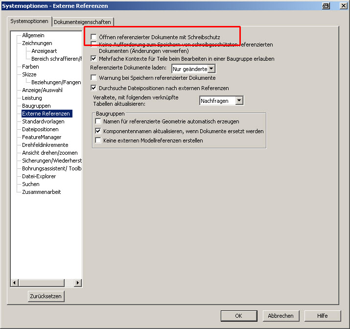

Moin!
Erste Vermutung: siehe Bild
Gruß, Jens

Hallo Jens,
Danke für den Hinweis. Diese Option steht richtig, das Flag ist nicht aktiviert.

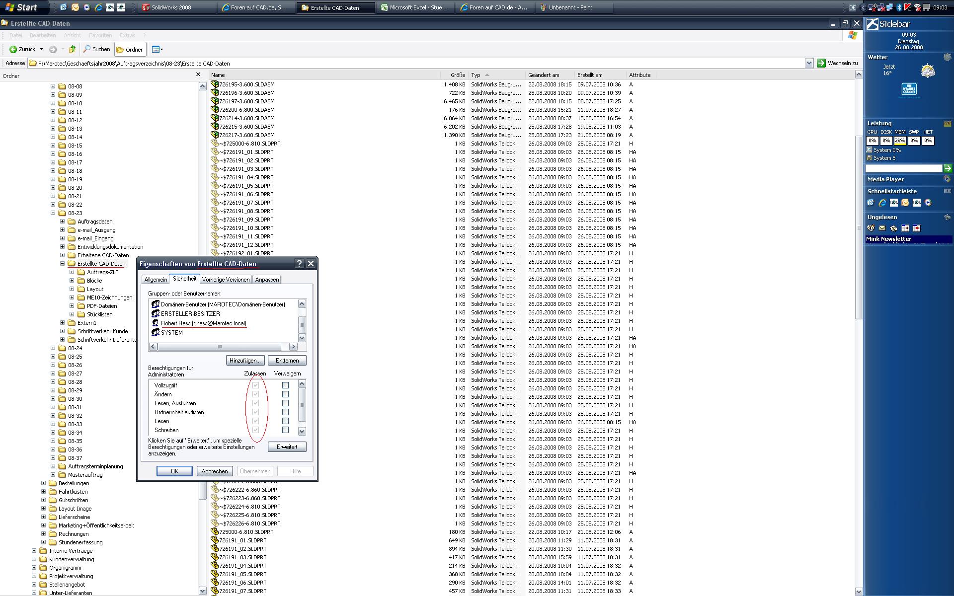

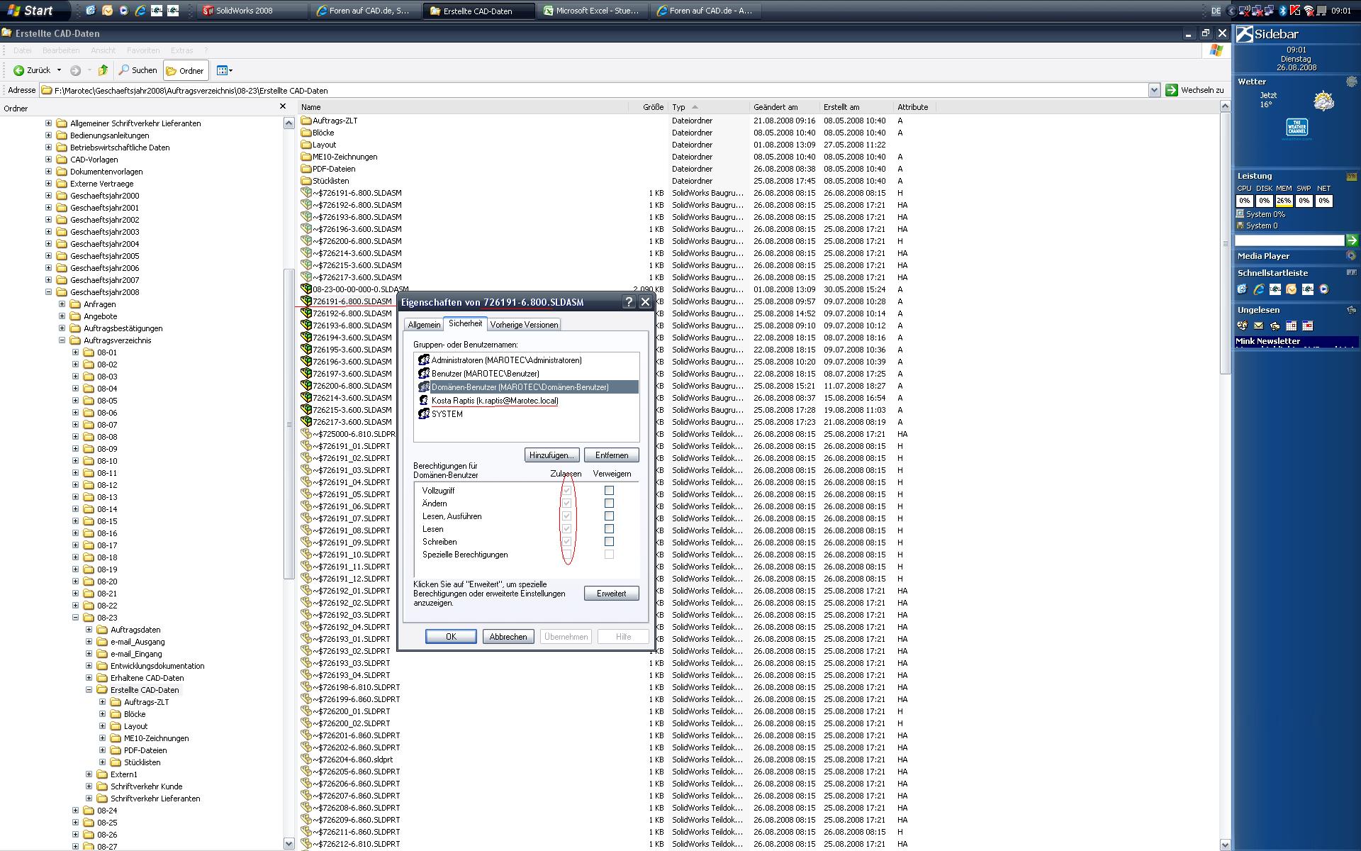

die Berechtigungen für diese Datei hast Du wahrscheinlich schon überprüft. Die Berechtigungen für den Ordner auch schon? Die können abweichend voneinander sein. Hört sich für mich einfach verdächtig aus dieser Ecke an. Des weiteren kann auch unter der Registerkarte "Allgemein" ein Schreibschutz nur auf dem Ordner und nicht auf der Datei sein. Hast Du schon möglicherweise geprüft.
MFG Robert Hess.

Hallo Robert,
Auf dem Ordner hat der User Vollzugriff. Die Dateien im Ordner welche in diesem Ordner
erstellt werden bekommen die gleiche Berechtigung.
