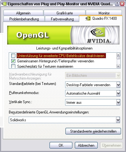

Hallo Forummitglieder,
ich bin noch recht neu in SolidWorks und kämpfe derzeit leider mit Grafikproblemen. Es kommt recht häufig vor, dass ein im Hintergrund geöffnetesProgramm (z.Bsp. Outlook o.ä.) beim Speichern im Modellbereich von Solid Works erscheint, oder andere im Hintergrund geöffnete Teile im Modellbereich erscheinen. Ich arbeite mit SW2088 SP4.0. Als Grafikkarte nutze ich eine Quadro FX 1700. Hat jemand schon ähnliche Probleme gehabt?
Vielen Dank für Eure Hilfe!
Jürgen

Und benutzt Du auch den zertifizierten Treiber? Hast Du als OpenGL-Profil SolidWorks gewählt? Vielleicht hilft auch ein älterer von den zertifizierten Treibern weiter. Was passiert, wenn Du SoftwareOpenGL aktivierst?!

zunächst einmal Danke für die schnelle Antwort. Ich meinte natürlich SW 2008 SP4.0. Auf der SW-Homepage gibt es einen aktuelleren zertifizierten Treiber. Ich werde mal mein Glück damit versuchen. Wo kann ich SolidWorks als Open-GL Profil auswählen?

In den Eigenschaften des Desktops-Einstellungen-Erweitert bekommst Du einen Dialog des Grafiktreibers. Der hat in dem seitlich herausschwingenden Menü eine Zeile Leistungs- und Qualitätseinstellungen und darin OpenGL-Einstellungen. Hier nun die untere Schublade...
Manchmal besteht die Problemlösung auch darin, genau NICHT SolidWorks dort einzustellen
