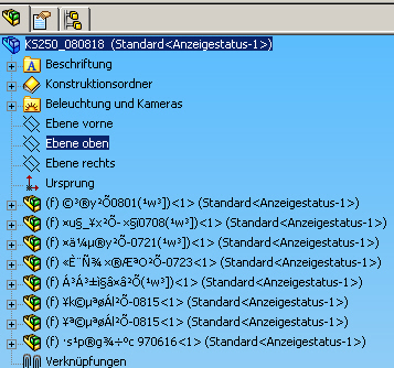

ich habe folgendes Problem und leider keine Erfahrung mit SWXSolidWorks.
Ich erhalte Daten aus Taiwan. Unser Lieferant schickt mir die Daten als *.x_t Datei.
Eigentlich brauche ich *.sat oder *.step um die Maschine in One Space Designer zu laden, aber mittlerweile wäre ich schon froh, wenn ich die komplette Maschine in SWXSolidWorks hätte.
Beim Laden in SWXSolidWorks 2006 erhalte ich eine Fehlermeldung Fehler beim Speichers des Dokuments. Nach dem Wegdrücken der Meldung wird nur ein Teil der MAschine angezeigt. Es fehlen immer die selben Teile. Anbei ein Screenshot vom Teilebaum.
Liegt das an unseren Einstellung, an den Chinesischen Bezeichungen der Teile, oder ist das wirklich ein Speicherungsproblem(defektes Bauteil)?

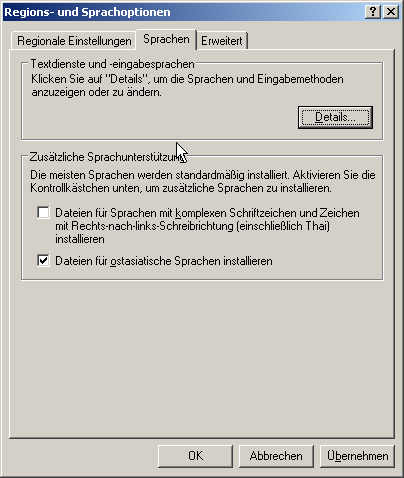

Hallo Sorgiz,
und herzlich willkommen im SolidWorks Brett auf CAD.de
Eigentlich sollte Windows mit chinesischen Dateinamen umgehen können, selbst wenn eure Maschinen nicht mit den ostasiatischen Schriftarten eingebunden sind. Theoretisch sollten da nirgendwo die nicht erlaubten Zeichen
Code:
auftauchen.
Kommen denn beim Importieren irgendwelche Fehlermeldungen, oder erst beim Versuch das zu speichern? Da immer dieselben Komponenten fehlen vermute ich eher, dass es mit diesen Komponenten ein Problem gibt, also die mal einzeln aufrufen und versuchen zu speichern. Danach dann Schritt für Schritt vorgehen und die Unterbaugruppen versuchen einzeln zu speichern, vorzugsweise unter einem "lesbaren" Namen. Wenn alles nix hilft vielleicht mal die ostasiatischen Schriften in Windows einbinden und schauen, ob es dann geht.

Also die Meldung kommt immer 2 mal und zwar beim Laden der x_t Datei. Somit muss ich mir über die anderen Schritte erstmal keine Gedanken machen. Lt Auskunft vom Lieferanten arbeitet er mit SWXSolidWorks 2008 SP?. Kann ich ihm eine Empfehlung geben wie er die Daten abspeichern soll, damit ich sie laden kann?

erstmal danke an alle für die prompten Tips.
Leider hat nichts davon bis jetzt funktioniert.
Ich habe gerade eine neue x_t Datei erhalten. Abgespeichert als 10.0 Version.
Also auf jeden Fall von SWXSolidWorks 2006 lesbar. Zur Sicherheit habe ich den Lieferanten aufgefordert vorher mit einer SXW 2006 Version die Datei zu öffnen. Hat er mit Screenshots bestätigt.
Bei mir:Wieder die übliche Fehlermeldung und nur die Hälfte der Maschine vorhanden.

erstellt am: 27. Aug. 2008 11:37    Editieren oder löschen Sie diesen Beitrag!  <-- editieren / zitieren -->   Antwort mit Zitat in Fett Antwort mit kursivem Zitat    Unities abgeben: 1 Unity (wenig hilfreich, aber dennoch)2 Unities3 Unities4 Unities5 Unities6 Unities7 Unities8 Unities9 Unities10 Unities
es hat geklappt. Der Lieferant hat die Teile umbenannt. Weg mit den chinesischen Zeichen.
Und auf einmal habe ich alle Baugruppen.
