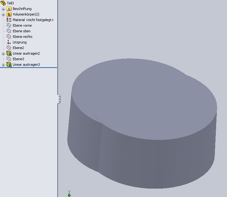

als Anfänger darf ich nun versuchen Messmaschinen Elemente in Solidwork 2006 5.1 zu bekommen. Das ganze wird als IGES Datei exportiert, die Flächen möchte ich nun schneiden um dort Masse abnehmen zukönnen (Ebene 2/5/6)bzw Modellvergleiche durch zuführen.
Bitte recht ausführlich beschreiben.

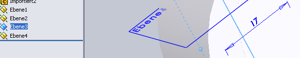

Kann es möglich sein das du ex und importieren verwechselst?
Wen du Fremddateien nach SWXSolidWorks reinlädst, kommt es vor, dass solche Funktionen wie Schneiden etc. nicht korrekt funktionieren.
Beim Import von Daten solltest du mit FeatureWorks die Datei behandeln.
Das ganze sieht dann so aus => Bild
Wenn du dann Referenzebenen anlegst und diese dasn im Feature - Manager doppelt anklickst erhälst du auch ein Maß, welche du verändern kannst.

In dem Teil befinden sich zwei Volumenkörper, die sich durchdringen. Du kannst hier also mit allen Featuremöglichkeiten herumschneiden - wenn Du sie beherrschst jedenfalls. Ebenso könntest Du zerstörungsfrei Ebenen hineinlegen und auf denen Skizzen mit übernommenen Elementen oder Schnittkurven (Skizzierebene zu Körperfläche) anlegen und in allem nach Herzenslust herummessen.
