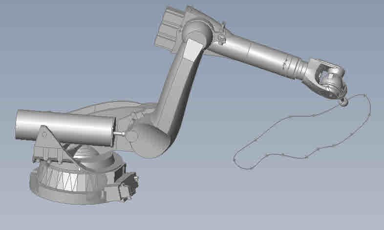

Hallo unde einen wschöen Tag Sven.
Was für Gelenke hat den der Arm.
Kreuzgelenke, Kugelgelenke,..
Welche Freiheitsgrade lassen die Gelenke im Einzelnen zu?
Kannst / darfst du mal den Arm hier einstellen.
Damit die Einzelnen Teilstücke sich richtig zueinander Bewegen. solltest du Überlegen, welche Freiheitsgrade einzuschränken sind.
Siehe dir mal das bild des KUKA (TM) Roboters an. Leider ist das Modell auch im komprimirten Zusatnd zu groß um hier Hochzuladen.
Wenn ere vorne an der Tasterspitze gefasst wird ist er voll beweglich. Wenn du möchtest schicke ich es dir per PM.
ThoMay
