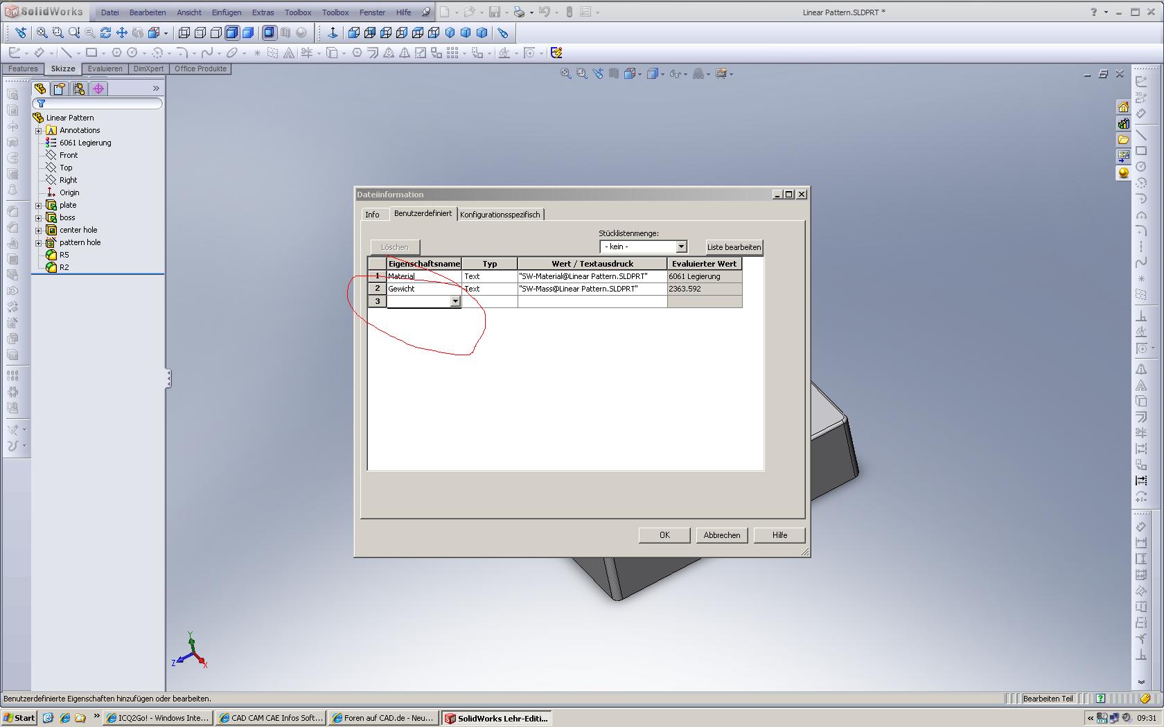

wie neulich schon erwähnt, bin ich zurzeit auf einer Schulung. Wir hab die Studentenversion 2008/2009.
Für die Zeichnungsableitung kann man ja normal in den Dateieigenschaften, Dinge wie Material und Gewicht festlegen. Das famose ist, dass ich hier an dem Rechner (und auch bei allen anderen Teilnehmern) keine Auswahl treffen können. Wie gesagt, alles muss manuell eingegeben werden.
Gibts da eine Option um entsprechende Funktion an -bzw. auszuschalten !?
Grüsse, Felix

Hallo Felix,
schon mal auf Liste bearbeiten geklickt?

Hallo Ralf,
ja aber auch da ist nichts vorhanden was man auswählen könnte.

Alles was da drin steht (bei Liste bearbeiten) kannst du nachher auswählen.
Das sind dann deine Benutzerdefinierten Eigenschaften.

Original erstellt von Truss:
...da ist nichts vorhanden...
Dann ist es ja auch kein Wunder, wenn Du nicht auswählen kannst
Jetzt gilt es etwas in die Liste einzutragen
Vielleicht auch mal schaun, ob in den Dateipositionen was eingetragen werden könnte. In der Version 2007 gab es da eine properties.txt im <Installationsordner>\lang\german
Hab' das aber schon länger nicht mehr gebraucht, da ich meine Vorlagen auf dem aktuellen Stand halte, oder die von meinen Kunden benutze

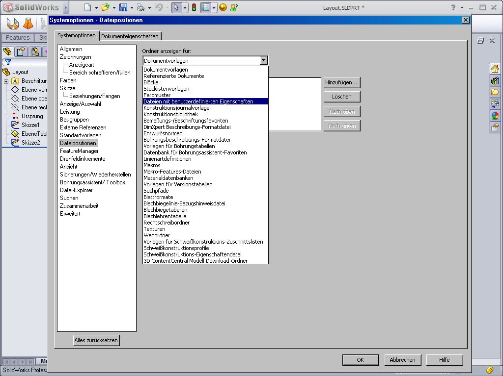

Wir Ralf geschrieben hat ist in den Optionen unter Dateipositionen eine Angabe
möglich wo das File für die Eigenschaften hinterlegt ist.
Das File soll properties.txt heissen.
Pro Zeile ein Eigenschaftsname.
Stand SWX 2006, kann mir aber nicht vorstellen dass SolidWorks das was geändert hat.

Aloha,
also, in dem Installationsordner\lang\german gibts was, aber das sind 2 Hilfedateien. Auch unter den Systemoptionen ist das Verzeichnis hinterlegt, aber eben nichts drinne. Bei mir in der Arbeit war da soweit alles vorhanden. Hat das mit der Studentenversion zu tun ?!
Gibts da noch irgendwie ne Abhilfe ?!

Ich nochmal,
also hab mir die properties.txt aus meinem Betrieb schicken lassen und hier eingefügt. Jetzt hoffe ich das alles soweit geht, den hier auf dem Rechner war die Datei nicht vorhanden.
Danke nochmal für eure Antworten.
