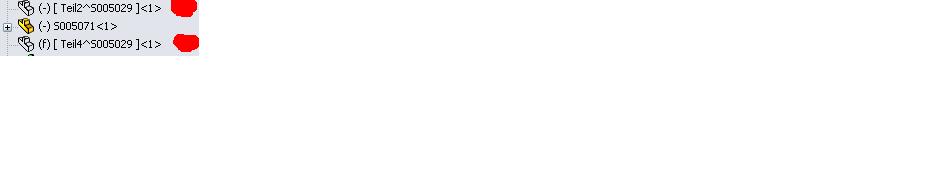

wieder einmal benötige ich die Hilfe des Forums...
In einer Baugruppe kann man im Untermenü von "Komponente einfügen" den Befehl "Neues Bauteil erstellen" auswählen. Dann erscheint im FM ...Teil X...
Sobald ich auf diese Feature klicke, egal ob Rmt ode lmt, hängt sich mein Solidworks auf. Ohne Fehlermeldung, einfach so. Ich kann es dann nur noch über den Taskmanager schließen.
Dieses Problem tritt bei drei von vier SW Arbeitsplätzen auf, ein Kollege arbeitet vollkommen fehlerfrei damit, und das, obwohl wir das identische SP von SW verwenden (3.1).
Woran kann das bitte liegen und wie löse ich das Problem??
Zur Info: wir arbeiten mit PDM Works Enterprise, falls das in irgendeiner Art und Weise etwas damit zu tun haben sollte.
Danke für eure Hilfe !!

Siehst Du noch was vor dem Absturz; ist etwas ausgewählt?!? SolidWorks will da eine Fläche/Ebene zur Positionierung ausgewählt bekommen und wenn es die hat, wird das Teil in Bearbeitung genommen und auf der Fläche/Ebene eine Skizze aufgemacht...
Eine andere Ursache könnte das Fehlen der Standardvorlagen sein?!

erstellt am: 20. Aug. 2008 14:59    Editieren oder löschen Sie diesen Beitrag!  <-- editieren / zitieren -->   Antwort mit Zitat in Fett Antwort mit kursivem Zitat    Unities abgeben: 1 Unity (wenig hilfreich, aber dennoch)2 Unities3 Unities4 Unities5 Unities6 Unities7 Unities8 Unities9 Unities10 Unities
@G. Dawg: So haben wir es ja bisher gehandhabt, da wir bisher eig nur reverse eingineering betrieben haben, sprich das aufnehmen alter Handzeichnungen oder alter dxf´s. Die Neukonstruktion von Bauteilen beginnt jetzt erst so langsam, deswegen taucht der Fehler wohl auch erst jetzt auf.
@Lutz Federbusch: ausgewählt war vor dem Absturz nichts. Stutzig macht mich, das im FM das neue Teil wie unterdrückt dargestellt wird, und es auch kein Plus Zeichen vor dem Featurenamen zum Aufklappen des Untermenüs gibt.
Ich habe gerade versucht, den Fehler zu reproduzieren, "leider" hats jetzt aber geklappt. Das ändert an dem Problem, dass es bereits 2 BG´s mit genanntem Problem gibt, nichts. Und leider habe ich keine Ahnung, wie wir diese "retten" können.
Prognose ins Blaue: Kann der Fehler auftreten, wenn ich den Befehl "neues Bauteil erstellen" ausgewählt habe, und mich dann doch umentscheide, und den Befehl beende, ohne eine Ebene bestimmt oder Geometrie erstellt habe? (Ging aber leider bei meiner Fehlerreproduktion auch...)

Bei mir kann ich kein bisher nicht gespeichertes Part in eine BG einfügen (ist ja auch sinnvoll so). Wenn ich das versuche, fordert er mich auf, mein Part zu speichern (egal, ob lokal oder im PDM).
Wie gesagt, mit dem Weg "erst Part erstellen - seperat speichern - dann in BG einfügen" hatten wir bisher keine Probleme.
Aber wenn wir neue Anlagen konstruiern müssen, ist mir dieser Weg zu zeitaufwendig muss ich ehrlich gestehen.
Tja, aber wie kann ich die bereits "neue-Teile-infizierten" Baugruppen noch retten? Ich möchte eigentlich bloß, dass die "neues Teil X" Features aus dem FM verschwinden... Aber ich kann sie ja nicht mal auswählen...

erstellt am: 20. Aug. 2008 17:05    Editieren oder löschen Sie diesen Beitrag!  <-- editieren / zitieren -->   Antwort mit Zitat in Fett Antwort mit kursivem Zitat    Unities abgeben: 1 Unity (wenig hilfreich, aber dennoch)2 Unities3 Unities4 Unities5 Unities6 Unities7 Unities8 Unities9 Unities10 Unities Nur für Brödlahans 10 Unities + Antwort hilfreich
also ich kenne solche Teile auch aus eigener Erfahrung
das sind sog.virtuelle Komponenten !
Du hast nur zu schnell geklickt...
speichere die Teile korrekt, dann hast Du auch keine Probleme mehr !
