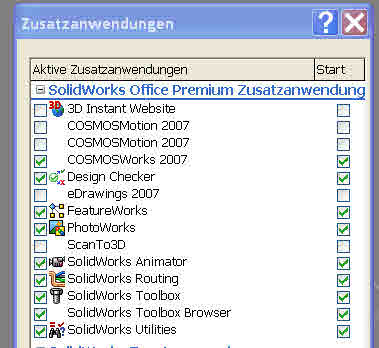

Hallo und einen schönen Tag funzelface.
Schau einmal unter Extras=> Zusatzanwendungen.
Ist der Haken bei der Toolbox links und rechts gesetzt?
Wenn nein setzen.
Anschließend kannst di die Normteile aus der Bibliothek in einen Zusammenbau holen.
Das Teil öffnen und unter anderem Namen abspeichern.
