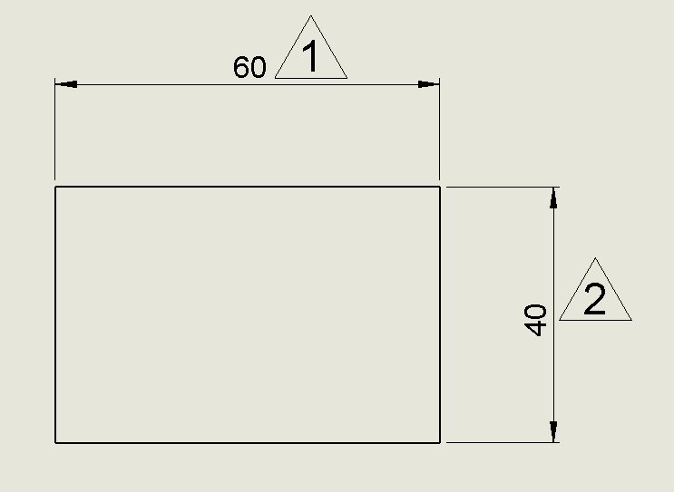

folgendes Problem:
Ihr kennt diese komische Fahne, mit der die Maße einer Zeichnung im Rahmen einer Bemusterung gestempelt werden und anschließend durchnummeriert werden.
Das sol künftig geändert werden.
1) Wie handhabt ihr das?
2) Meine Idee (und Frage) ist die Verwendung von Stefans Makro Nummer 7.
Das Makro packt sich ein Maß und ergänzt an einer Stelle (drüber, drunter, davor oder dahinter) eine Anmerkung. Da schon eine Schleife programmiert ist, wäre die Nummerierung auch kein Problem. Aber: gibt es eine Möglichkeit ein Bitmap oder einen Block mittels Text zu verlinken (ähnlich den Dateieigenschaften $PRP...
Diesen Text würde ich dann in eines der o.g. Felder vorbelegen, und der zieht sich dann die Nummer und die Grafik/ den Block vom Filesystem.
Wollte es mit Dateieigenschaften probieren, aber diese blöde Schachtelung mit den Hochkommata und dem Sonderzeichen $ haben mich das einmal unterbrechen lassen.
Habt ihr nen Lösungsansatz?

Hallo Teddibaer,
ich setze zu solchen Zwecken einen Bezugshinweis mit einem Dreieck als Rand.
Nachdem die Jungs der QS sich zuerst aufgeregt haben, dass nix zu erkennen sei,
haben wir die Schriftgröße auf 5 mm vergrößert. Seitdem vertrocknet das
Stempelkissen bei denen im Büro  und Sie wollen den Service nicht mehr
missen...
Diesen Bezugshinweis könntest du dann ja mit deinem Makro fortlaufend hochzählen
lassen...

Schon mal nicht schlecht, aber wie positionierst Du die Hinweise; etwas von Hand?
Das o.g. Makro hat halt den Positionier-Charme ...

Hallo Teddibär,
ja, die Bezugshinweise setze ich von Hand. Bei uns wird
bei der Bemusterung auch nicht jedes Maß geprüft, das in
der Zeichnung enthalten ist sondern nur die wichtigen
Aber evtl. lässt sich das Makro so umstricken, dass du ein
Maß anklickst und SWXSolidWorks setzt den Hinweis dann einfach in die
Nähe der angeklickten Bemaßung...
Schön wäre es dann noch, wenn dieses Maß dann mit seinem Index
und dem Maßwert nebst Toleranzen in einem Excel-Blatt eingetragen
würde, dann hätte ich das entsprechende Maßblatt für meinen
Erstmusterprüfbericht schon fast fertig    (Es darf doch wohl
noch geträumt werden... ist schließlich so ein trüber Tag hier
im Münsterland...)

Hallo Peter,
Schau doch mal ob Du hiermit etwas anfangen kannst
Da werde alle Maße durchnummeriert und in einer Exceltabelle ausgegeben.
Optimal für Erstbemusterungen
Pfürti Jörg W
