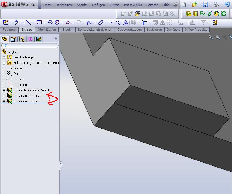

hab da mal eine Problem/Fehler.
Zum einen ist mir wirklich noch nie aufgefallen, dass es bei Linear Austragen ein Durch alles gibt. Gab es da nicht mal ein Bis nächste ?
Geht man nun von der Deffinition beim Liniear ausgetragener Schnitt aus, so müsste hier mein Block bis zur letzten Fläche ausgetragen werden. Nun noch Ergebnis verschmelzen anklciken und bestätigen.
Überaschung:
Es wird tatsächlich bis zur Endfläche ausgetragen, nur taucht da eine Kante auf, die da eigentlich nicht sein sollte. Die Stirnfläche ist verschmolzen aber der Block selber nicht.
Kennt das schon jemand??

Hier hab ich mal das ganze nochmal getestet und dabei ist mir dann Folgendes aufgefallen.
Verschiebt man Liniea ausgetragen1 von Position 2 im FeatureManager auf eine tiefere Position,
hier also mit Liniear ausgetragen2 die Positionene tauschen, so passiert das, wie auf dem Bild zu sehen.
Probiert es einfach mal aus.

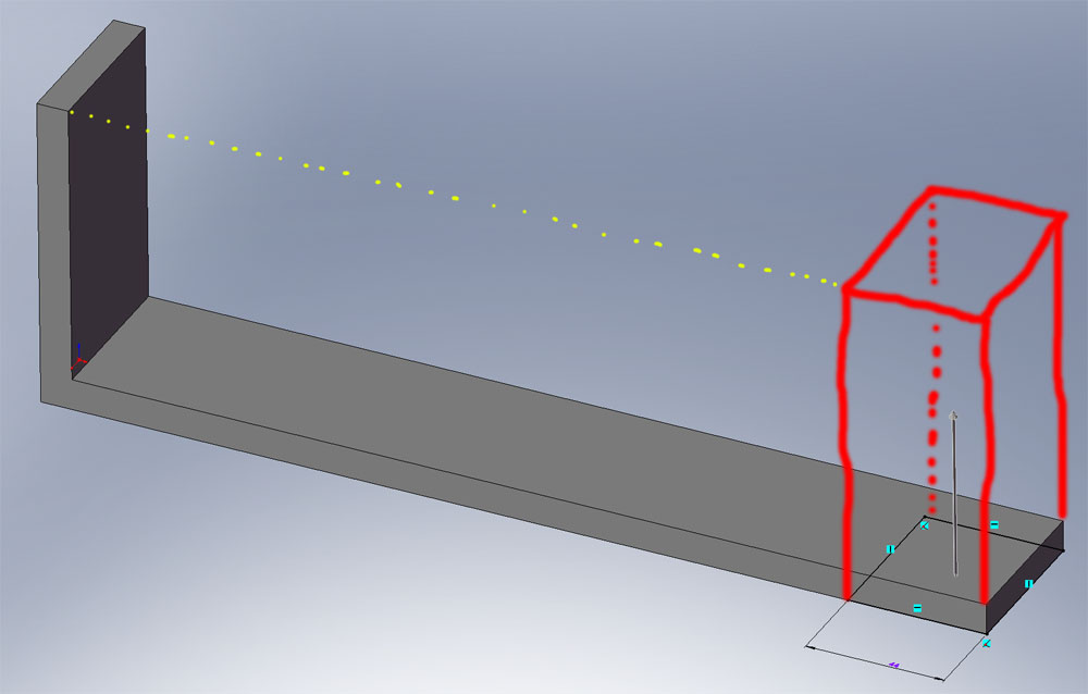

Bei „Durch alles“ wird in der Richtung der Entfernteste Punkt genommen, wie im Anhang ersichtlich.

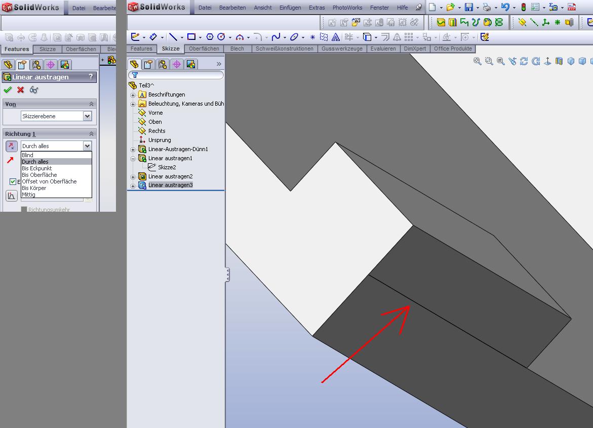

ändere einfach mal deine Skizze, dann ist es weg.
So wie ich es im angehängten Teil gemacht habe,
kann ich nun auch die Features verschieben, ohne
das eine Kante entsteht - hoffe ich habe es so
richtig verstanden?!

So funktioniert es.
Nur muss man nun selbst bei einer so banalen Sache schon extra Zeit einplanen um "welche Skizze ist die Richtige" zu suchen.
Ist ja Richtig, das es nichts Weltbewegendes ist, nur wenn die Option schon mal da ist, dann sollte es auch funktionieren.
Mir wurde gerade mittgeteilt, dass es am Durch alles liegt.
Wenn man die Nachkommastellen beim Messen auf 8 stellt, so wird eine Differenz der Flächen von 0.000025mm angezeigt.  AHA
Nun Ja! Ob man es braucht weiß ich nicht aber erwähnt ist es nun.
Ich lass nun nun Bis Oberfläche austragen!!!
Zusätzliches:
In der SWX2009 PR1 ist der Fehler auch noch so drin. Ist auch so an SWX weitergeleitet worden.
